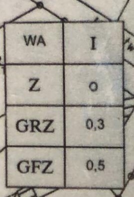

ᐅ Nutzungsschablone Bebauungsplan

RaBa2020 28.01.2020 11:40
Scout schrieb:
Na, für den angestrebten Berufswechsel hin zum Baumogul fehlt aber noch einiges an Rüstzeug und Erfahrung, Mr. Trump jun.
Mein Tipp: "Z" =Bauweise, "o"= offene
Das soll heißen?
RaBa2020 28.01.2020 11:41
und? Z = Bauweise???
o = offene Bauweise! schon klar
Scout 28.01.2020 11:42
wenn's so stimmt wie ich denke.
"Offene Bauweise", keine zusammenhängenden Gebäudegruppen von mehr als 50 Meter Länge. Also freistehende Einfamilienhaus, Doppelhaushälfte und RH. Ggf. auch Mehrfamilienhaus.
Der Gegensatz wäre eine Block- oder Riegelbebauung.
RaBa2020 28.01.2020 11:51
offene Bauweise ist offene Bauweise. Aber was hat das Z in der Nutzungsschablone zu bedeuten???
ltenzer 28.01.2020 12:00
Vielleicht ein Relikt aus einer vergangenen Zeit, in welcher das Bauamt die "Z"ulässige Bauweise mit selbigem Buchstaben gekennzeichnet hat? Und benachbarte Baugebiete sind neuer und kriegen daher kein "Z" mehr?
RaBa2020 28.01.2020 19:16
So, heute mal beim Planungsamt der Bauaufsichtsbehörde angerufen und nachgefragt was es nu denn mit der Schablone und dem Z auf sich hat.
Das Z ist weiterhin für > Zulässige Geschossigkeit und ist ein Fehler innerhalb der Nutzungsschablone
