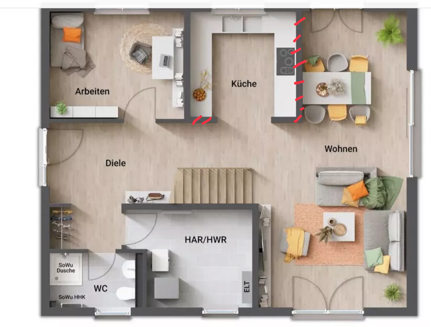

NiWi_NRWHabe jetzt mal mit seitlichem Eingang gebastelt. Wenn man aus dem Fenster im HAR/Hauswirtschaftsraum eine Tür macht, könnte man mit dem Auto einfach davor fahren und die Einkäufe ausladen. Dann müsste ich zwar danach noch immer zur Garderobe laufen, habe aber einen "bisschen" größeren Raum als mit dem ursprünglich eingezeichneten Gäste-WC mit der Garderobe davor.

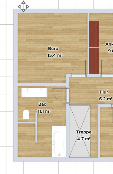

Weitere Idee (hier hängt es jedoch sehr von den Maßen ab, aber ich habe das mal live gesehen):
Wenn die Dusche mindestens 100cm breit sein sollte, kann man da eine kleine Abkantung (ca. 10 cm reichen da schon) machen beim Eingang in die Dusche. Dadurch spritzt es da dann deutlich weniger in den Raum.
Schiebetüren sind da mies, die bitte vermeiden.

NiWi_NRW schrieb:Na ja, es spritzt dann halt etwas gegen die Wand. Aber die "nass werdende Fläche" bleibt ungefähr gleich.
Ich habe mal gebastelt, und es gefällt mir sehr gut. Dadurch ist die "Engstelle" zwischen Waschtisch und Badewanne weg, und es wirkt gefälliger. Dass die Dusche der Wand wegen gar nicht so viel Länge benötigt, hatte ich tatsächlich nicht auf dem Schirm.

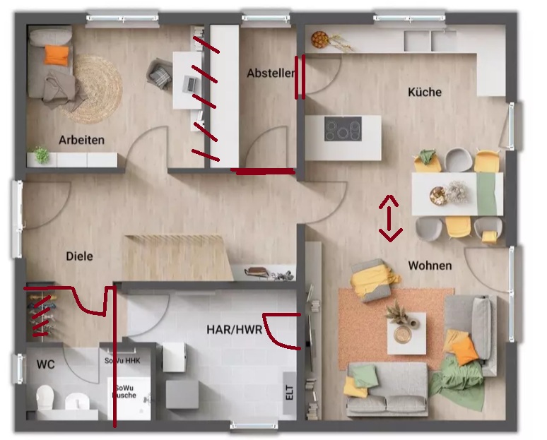

Ecke des Schlafzimmer so eine unschöne "Blöd geplant"-KanteSowas lässt sich ja noch anpassen bzw. schön machen.
Danke für den Hinweis mi der Wärme, das hatte ich so nicht auf dem Schirm. Gibt es da Türen, die besser oder schlechter geeignet sind?Da kenne ich mich leider nicht aus. Natürlich, es gibt besser gedämmte Türen, die sind jedoch eher für die Außenhülle gedacht und wären nach Innen völliger Overkill (falls überhaupt einbaubar). Küche ist ja nun auch nicht der ganz kritische Raum. Evtl. einfach nicht den Kühlschrank daneben planen.

Und hier das Bad, wie ich es nicht machen würde.
NiWi_NRW schrieb:Wir haben keine. Meine Frau fand die auch sehr modern, aber wir haben damit keinen wirklich schönen Grundriss hinbekommen.
Was das Bad angeht: Wofür genau wir ne Wand am Pott wollen...vermutlich weil's grad schick ist. Ich sehe gefühlt keine Bäder mehr ohne.

@ypg eine Doppelgarage ist nicht geplantStimmt. Es las sich so.ypg schrieb:
Dazu kommt: Ihr habt die Außenmaße des Hauses auf beiden Seiten vergrößern lassen.Ich weiß auch nicht, warum ich gedacht habe, dass das 152er vom Grundsatz kleinere Maße hat. Ich bin wohl etwas überarbeitet 🙁NiWi_NRW schrieb:
Wenn wir den Technikraum zugunsten des Hobbyraums verkleinern, habe ich Angst dass ich wieder ein Stauraumproblem im EG bekomme (da ist es wieder, das Stauraumtrauma...). Schrankfläche haben wir ja eigentlich nur im OG, und Putzmittel, Staubsauger und Vorräte würde ich da jetzt eher nicht unterbringen.Wahrscheinlich ist Deine Intuition richtig. Ihr habt Euch viel Gedanken gemacht. Zusätzlich soll „das Kind“ ja auch ihr separates Bad bekommen, das im EG schon ganz gut ohne Euch aufgehoben ist (Kind und Dusche).NiWi_NRW schrieb:
Darf ich fragen, welcher Grundriss von Town & Country dir persönlich mehr zugesagt hat?Da fragst Du die Richtige 😀 Ich bin doch nie zufrieden mit den Standardgrundrissen und finde überall etwas, was ich „optimieren“ könnte. Ich hätte wohl jetzt spontan persönlich den #6 genommen.Wir haben auch nur für 2 bebaut, mit der Option, dass mal ein Kind oder Enkel später temporär zurückkommt. Und wir haben ein relativ großes Haus mit annähernd 132qm gebaut. wenn ich 150qm zur Verfügung hätte, würde ich wohl ein halbes Jahr durchplanen müssen.. mit soviel Fläche kann ich gar nicht um :p

Wofür genau wir ne Wand am Pott wollen...vermutlich weil's grad schick ist.Ist es denn schick? Es ist einengend, Tunnelblick, oftmals dunkel, Kotzhilfe hat keinen Platz, Bad wirkt nicht möbliert, im Dunkeln mehr Ecken zum Zehstossen, man fühlt sich ungestört, aber der zweite, der das Bad betritt, auch.Papierturm schrieb:
kann man da eine kleine Abkantung (ca. 10 cm reichen da schon) machen beim Eingang in die Dusche. Dadurch spritzt es da dann deutlich weniger in den Raum.10cm? Soweit ist es schon gekommen: bodengleiche Dusche, weil sie jeder hat und dann so eine Stolperfalle einbauen, weil man ihr nicht traut..Du meinst sicherlich 1cm? Alkerdings würde ich so etwas eben nicht mit Town & Country bauen lassen. Eher dann eine plane Duschwanne. Aber bei guter Planung klappt das auch mit der bodengkeichen Dusche.
