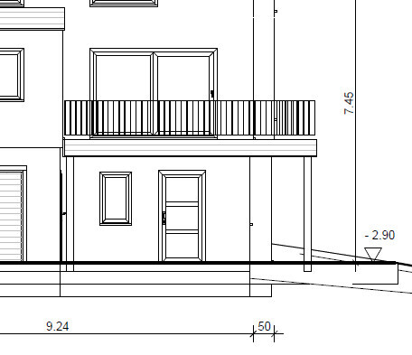

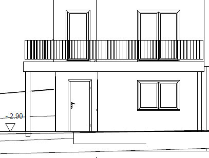

wir planen aktuell für unseren Neubau den Balkon. Dieser soll bei unserem Haus um die Ecke gehen. Die längen sind jeweils ca. 4,5m. Tiefe 3m bzw. 1,5m je nach Seite.
Ursprünglich war eine Stahlkonstruktion geplant. Diese hätten wir mit Metalleinbauteilen und Thermostop-Einlagen an der Decke befestigt. Unser Rohbauer hat uns nun noch vorgeschlagen, alternativ den Balkon aus Beton zu bauen. Zwecks Förderung müssten wir dann die komplette Befestigung am Haus mit Isokörben vornehmen (ca. 10 lf m).
Der Ausschlag gebende Punkt werden für uns die Kosten sein. Vll kann hier uns jemand eine grobe Abschätzung geben, welche Variante wohl günstiger sein wird.

Das würde ich bei der Ausschreibung als Eventualposition mit Mehr und Minderkosten anfügen. Dann hast definitive Kosten. Vermutlich ist das abhängig vom Unternehmen. Ein Maurermeister macht vermutlich das in Beton lieber.
