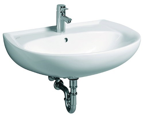

Ich finde es immer süß wenn von "nacktem Standard" oder "Standard" gesprochen wird. Da Ihr ja schon 2016 recherchiert habt, müsst Ihr doch wissen, dass z.B. bei vielen GUs so ein Waschbecken Standard ist. Diese Qualität zieht sich dann durch die Bauleistungsbeschreibung. Ich kenne niemanden der sowas nicht aufmustert. Natürlich gibt es auch andere GUs die sowas nicht in der Standard Bauleistungsbeschreibung haben aber dort muss man auch tiefer in die Tasche greifen.
Weißes, halbrundes Waschtischbecken mit Chromarmatur und freiliegenden Rohren
