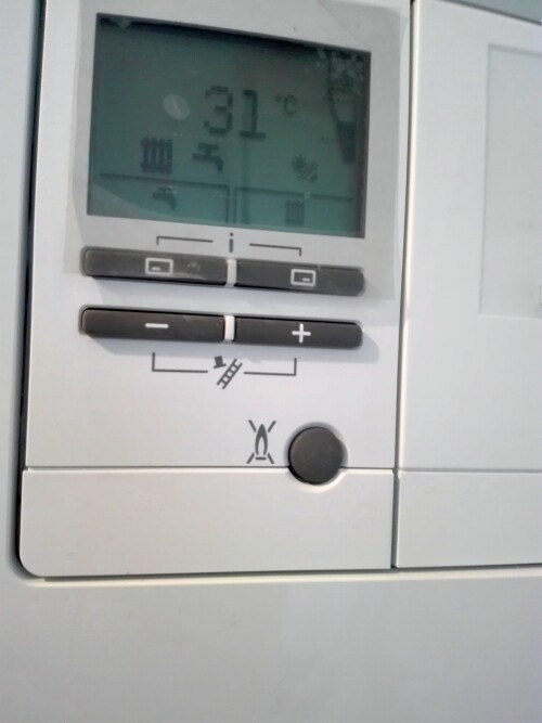

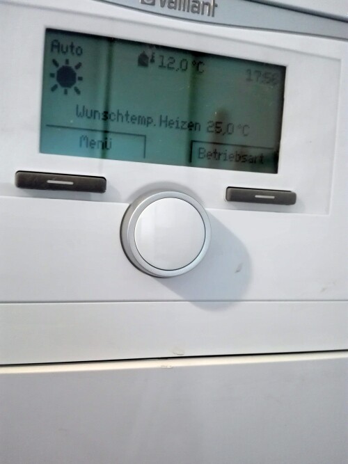

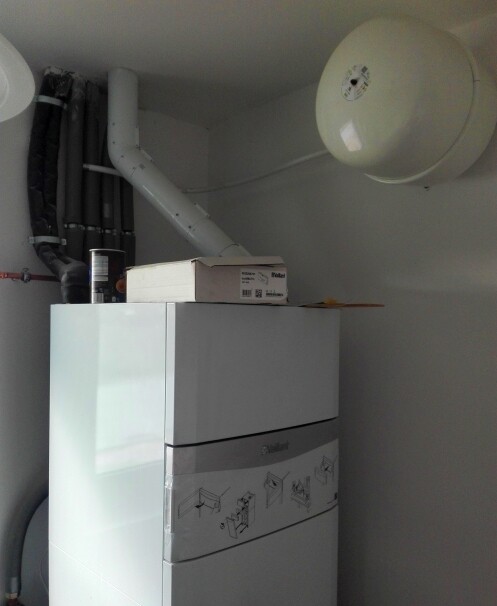

wir sind seit 20 Tagen bei uns ins Neubau-Einfamilienhaus (120 m2 Wohnfläche, im EG und OG überall Fliesen und Fußbodenheizung, Fertigstellung Dezember 2020) eingezogen. Wir mussten nun feststellen, dass die Fußbodenheizung (EG und OG), die über ein Vaillant aurocompact Solar-Gas-Brennwertsystem + Steuergerät „multimatic VRC 700/6“ + Raumtheormostate in allen Räumen betrieben wird, scheinbar nicht wirklich heizt bzw. ausreichend gut heizt.
Das Problem: Der Fußboden ist spürbar nur in manchen Räumen (etwas) beheizt, egal ob wir als Wunschtemperatur 23, 25 oder 28°C einstellen. Außerdem haben wir das Gefühl, dass es sehr lange dauert (ca.15-20sek), bis aus den Wasserhähnen warmes Wasser kommt.
Die Betriebsart ist bei „Heizen“ und „Warmwasser“ auf „Auto“ eingestellt.
„Zone 1“ (Heizen) ist aktuell von 00-24 Uhr mit 25°C eingestellt.

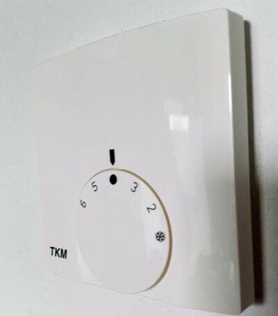

In allen Räumen sind die Thermostate auf „standard“ (mittlere Wärme) eingestellt.
Zusätzlich haben wir zwei Heizverteilerkästen im Haus (einen im Hauswirtschaftsraum/EG und einen im Flur/OG).
Ich gehe zunächst nicht davon aus, dass irgendetwas an der Anlage an sich defekt ist. Vielmehr gehe ich von einem Handlungsfehler meinerseits aufgrund fehlenden Wissens aus.
Hat jemand eine Idee, was das Problem sein könnte bzw. wie ich überall in alle Räumen gleichmäßige Fußbodenbeheizung hinbekomme?

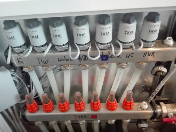

Heizungs-Verteiler mit Ventilen, Schläuchen und Raumbeschriftung (TKM).

Wird es warm genug in den Räumen?
Der Fußboden wird bei einer modernen Fußbodenheizung nicht besonders warm da die Vorlauftemperaturen niedrig sind.
Ansonsten lies dich bitte zum Stichwort thermischer Abgleich ein.

borderpuschl
07.05.21 08:15
Bei dem Bild mit dem Heizkreisverteil sieht man das alle Durchflussanzeiger ganz oben sind, d.h. kein Durchfluss.
Evtl. ist das Foto auch genau in dem Moment gemacht als alle Ventile geschlossen waren oder hier ist auch ein Fehler. Evtl. Steuerventile NC und NO verwechselt.
Mycraft
07.05.21 09:38
Das Bild sagt überhauppt nichts aus. Da wir auch nicht wissen wann es gemacht wurde.
