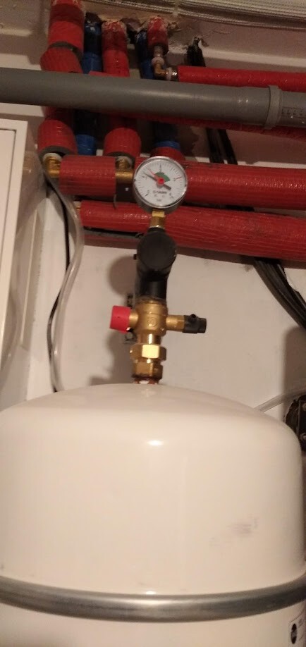

ich hab' seit paar Wochen gemerkt, dass die Fußbodenheizung Druck verliert. Das erste mal hat die Wärmempumpe (HSPE Daikin) Fehler gezeigt. Anschließend sehe ich, dass der (Wasser-Druck) im Kessel sinkt unterhalb 2bar. Nach Rücksprache mit Heizungsmonteur hab' ich Wasser nachgefüllt und Druck auf 2,7bar erhöht. Nach ca. 6 Woche hat es jetzt wieder ca. 2bar.
Das heißt, die Fußbodenheizung verliert jede Woche ca. 0,1bar.
Frage:
ist es normal?
In Sommer läuft die Fußbodenheizung wahrscheinlich nicht. Hat es vielleicht damit zu tun? Muss ich mit undichte Stelle rechnen?
DANKE euch für die Antwort.

Irgendwo muss der Druck ja hin. Hast du mal im Heizkreisverteiler nachgeschaut?
Evtl auch ein falsch eingestelltes oder defektes Sicherheitsventil, das Druck in eine Abwasserleitung ablässt?
Aber generell ist das schon eine Menge, da stimmt was nicht. Lass den Monteur antanzen!

Ich tippe auf ein defektes (undichtes) Ausdehnungsgefäss.
Aber, wenn der Bauherr nicht mal weiss (sicher ist), wann die Fußbodenheizung läuft oder nicht läuft, empfehle ich dringendst, die Finger von der Anlage zu lassen.
Zudem ist das ein Neubau, wo der Installateur das bitte kostenlos in Ordnung zu bringen hat.
Welcher Kessel? Ist doch eine Wärmepumpe, wofür dann ein Kessel?
Hammer! Im Normalfall sollte die Heizung auf +/- 1,5 bar laufen.
immermehr schrieb:
Frage:
ist es normal?
Nein!
Aber der Druck ist ja trotzdem auf der Anlage. Und Warmwasser wird ja auch damit produziert.
Entweder undicht oder übers Sicherheitsventil geht das Wasser raus. Wer weiß, was für ein Sicherheitsventil verbaut wurde. Immerhin fährst Du einen mordsmäßigen Druck von 2,7 bar.

sorry, ich denke:
- es nur eine Tank (statt Kessel) ist.
- hab' verwechselt. Es ist 1,5 bar statt 2,5 bar
Ich sehe kein Tropfen beim Heizkreisverteiler sowie bei Tank.
Hab' nun beim Bauträger gemeldet. Er sollte es überprüfen. Mal schauen, wie es funktioniert.

Genau das MAG habe ich gemeint. Hätte allerdings eher ein Kunststoffbehälter vermutet…
