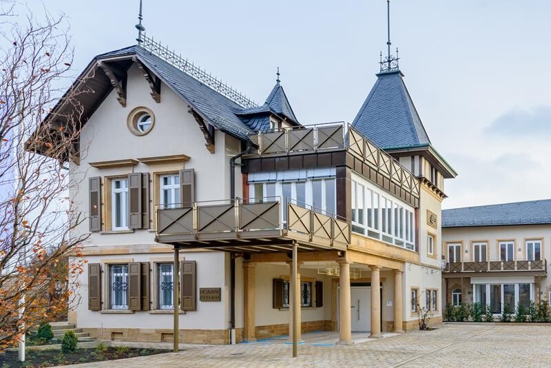

Ich fände es auch schöner, wenn die Klappläden an jedem Fenster wären.
Ich weiß gar nicht, ob Klappläden sein müssen, wenn man schon Faschen plant.
Ich bin etwas overflasht von den Ansichten: Kapitänsgiebel, Gauben, Fensterläden, Fenstersprossen, Rundungen oberhalb der Fenster, Fensterfaschen. Wenn nicht das eine, dann das andere. Dazu kommt die Zweigeschossigkeit, also die Höhe. Mag sein, dass sich solch ein Haus in einer kleinen pfälzischen Innenstadt frontal einfügt, aber als freistehendes Einfamilienhaus. Ich bin aber auch nicht in der pfälzischen Gegend beheimatet. muss ich dahingehend sehr Recht geben, wenn er den schwedischen Kaminofen kritisiert - da hat die Pfalz doch sicherlich auch ihren eigenen Stil.
Eine Dachterrasse ist hier tatsächlich in meinen Augen nicht nur überflüssig, sondern auch totaler Stilbruch.

Ansicht Mehrfamilienhaus 1990. Irgendwie hatte ich ein andres Haus vor Augen. Klare Linien, Rechteck, 2vG Satteldach. von Außen wirklich ehr alter Bauernhof und innen modern.
Egal ich schaue mir jetzt den Grundriss an. An 11ant’s Worten ist leider was Wahres.
Danke fuer dein Feedback. außen eher alter Bauernhof und innen modern, habe ich mit einem Schmunzeln gelesen, denn genau das ist es was wir eigentlich wollen. 🙂 Das Haus soll sich gut in die Umgebung einpassen (alte Weinguter und Winzerhaeuser), aber auch das gewisse etwas haben.
Allerdings gebe ich dir mit den klaren Linien recht. Im Moment sieht es tatsaechlich noch nach von allem ein bisschen aus. Worauf wuerdet ihr euch fokussieren? Stichbogen weg? Ueberall Fensterläden und groessere 3/4 Fenster? Auch hinsichtlich der Fenstergroessen ist es uns noch viel zu dunkel, da die Fenster viel zu klein sind, oder was meint ihr?
Ach ja, die Garage ist jetzt als Platzhalter in der Zeichnung und wird laut Aussage des Architekten noch "gepimpt". Was immer das werden wird?
Dachterrasse ist allerdings ein muss, um in die Weinberge zu gucken.
Anbei mal ein typisches Haus aus der Umgebung.
