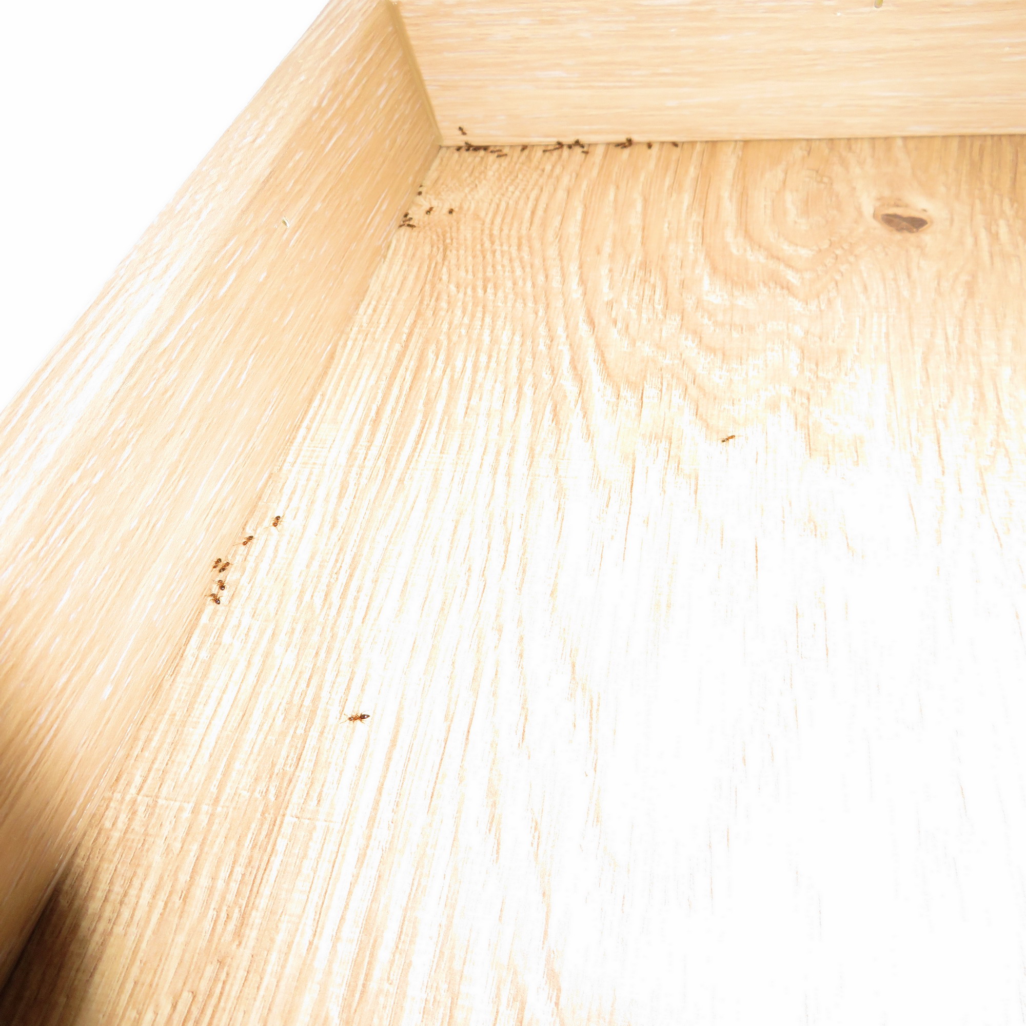

bei uns kommen plötzlich viele(!) Ameisen aus einer Sockelleiste. Sie kommen also irgendwo aus dem Boden.
Wir wohnen seit August im Haus. Seit Freitag kommen nun zahlreiche Ameisen aus dieser Ecke. Letzte Woche haben wir die Fußbodenheizung angestellt, es war aber auch der Landschaftsgärtner da und hat Terrasse und Traufstreifen angelegt.
Hat jemand Erfahrungen damit?
Wir überlegen: Entweder: Die Ameisen waren schon immer unter dem Boden und kommen wegen der Wärme der Fußbodenheizung jetzt erst 'raus.
oder: Der Landschaftsgärtner hat beim Ausbaggern die Wand beschädigt, sodass die Ameisen einen Zugang gefunden bekommen haben.
oder: In der Außenwand wurde schon während der Bauphase ein Riss oder Loch geschaffen, aber erst durchs Umgraben vom Garten ist nun eine Ameisenkolonie in unmittelbarer Hausnähe, sodass die Ameisen erst jetzt diesen Zugang benutzen.
Wir werden natürlich den Bauträger kontaktieren und abwarten, was er dazu meint.
Aber vielleicht kennt sich hier auch jemand damit aus, und hat Tipps bzw. Ideen, wie so etwas zustande kommt.

Schau doch erst mal hinter die Fußleiste

Stelle paar fallen auf.
Wir haben dieses Jahr nach dem unser Garten fertig war auch welche im Süssigkeiten Schrank gefunden.
Habe dann 2-3 tage beobachtet woher die kommen.. Die Schafen es tatsächlich durch die Dichtung der Haustür zu kommen, sind dann entlang des Fliesen Sockels ins Wohnzimmer gewandert.
Habe im Baumarkt fallen gekauft und nach 1 Woche waren sie weg.

Du gehst ja offenbar direkt von einem Baumangel aus? Warum?
Die Biester kommen durch jede Ecke und Ritze, wie tom schrieb durch Dichtungen. Da ist niemand vor sicher, auch kein Neubau.
Dein ehemaliger Bauleiter ist nicht dein neuer Vermieter. Übernimm für dein eigenes Haus bitte Verantwortung. Es wird nicht wegen jeder Ameise, Wespe oder gar Fliege jemand kommen, um diese zu verjagen.
Leiste ab und nachsehen. Bekämpfung starten (Köderdosen, Streugift hinter die Leiste)
