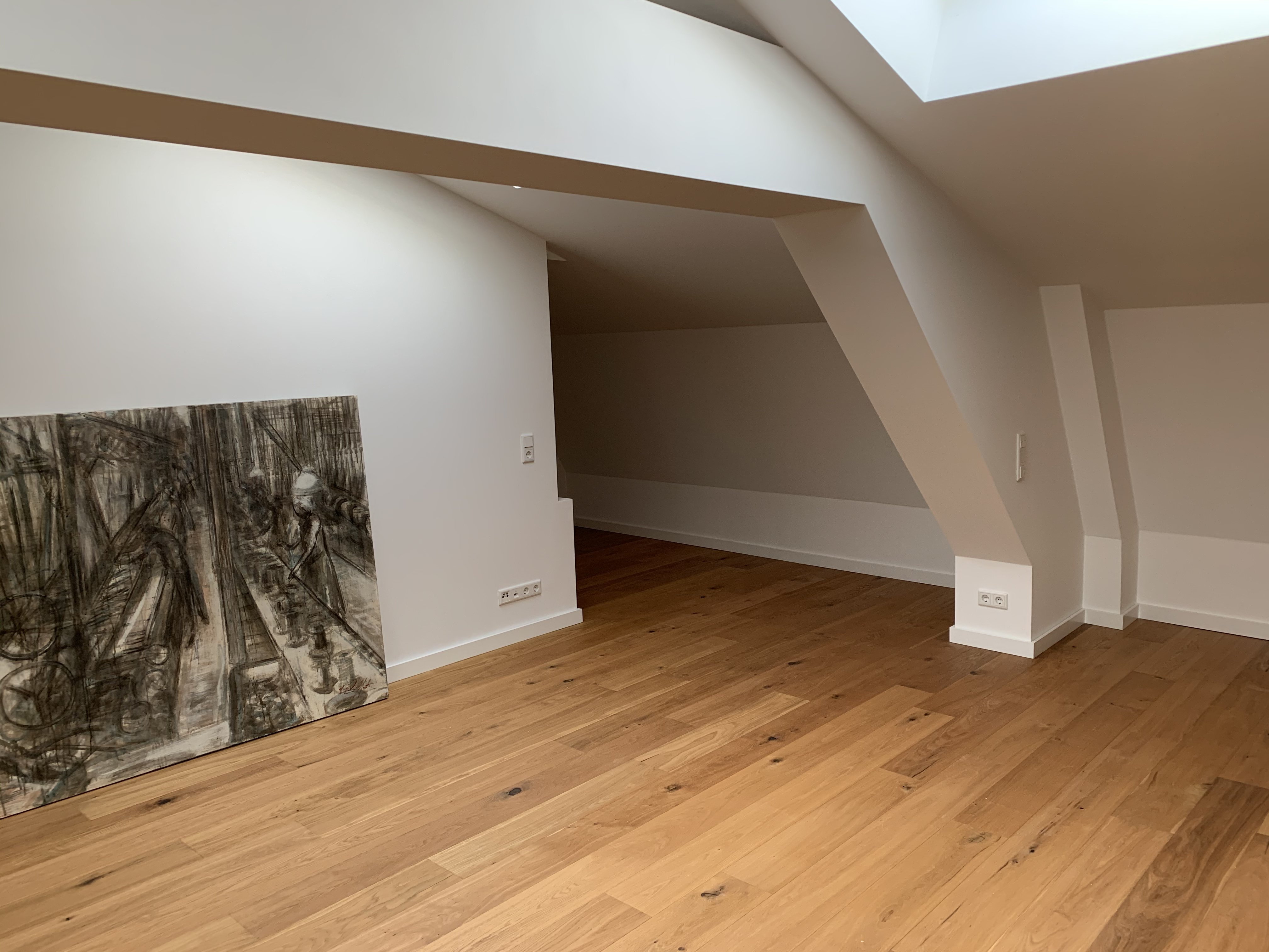

Du hast recht es sind 4 TV/Multimedia-Dosen verteilt und daneben 4 Netzwerkdosen! Im Schrank sind doch auch Netzwerkkabel? Die fünf Orangenen? Was mich wundert das es fünf sind aber nur 4 Dosen. Versuche gleich mal ein Bild zu Posten in der Hoffnung man erkennt etwas.
Aphrodithe
05.03.20 15:02
Hier das Bild, ein wenig schwer zu erkennen neben der TV Dose sollte eine Netzwekdose sein?? ist neben jeder TV Dose im Haus!!
