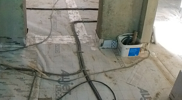

wir bauen ein Fertighaus mit Keller (Beton),
auf dem Kellerboden (Bodenplatte) wurde schon die Abdichtungsbahn ("Alujet Floorjet") verlegt und an den Wänden etwas hochgezogen und dort verklebt.
Der Elektriker hat dann auf dem Boden Erdkabel (Elektrokabel) verlegt und die Kabel mit Kabelschellen und Nägel im Boden befestigt.
Ist das OK so?
An diesen Stellen ja die Abdichtungsbahn im Prinzip etwas "undicht" ist, durch die Nägel kann ja Feuchtigkeit durch die Sperre hochziehen ...

145 views, keine Idee oder Anmerkung ...

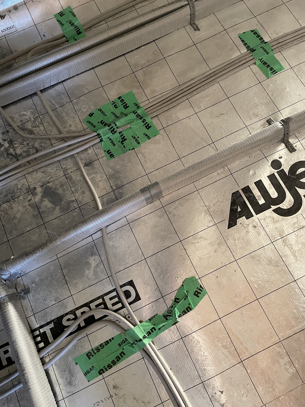

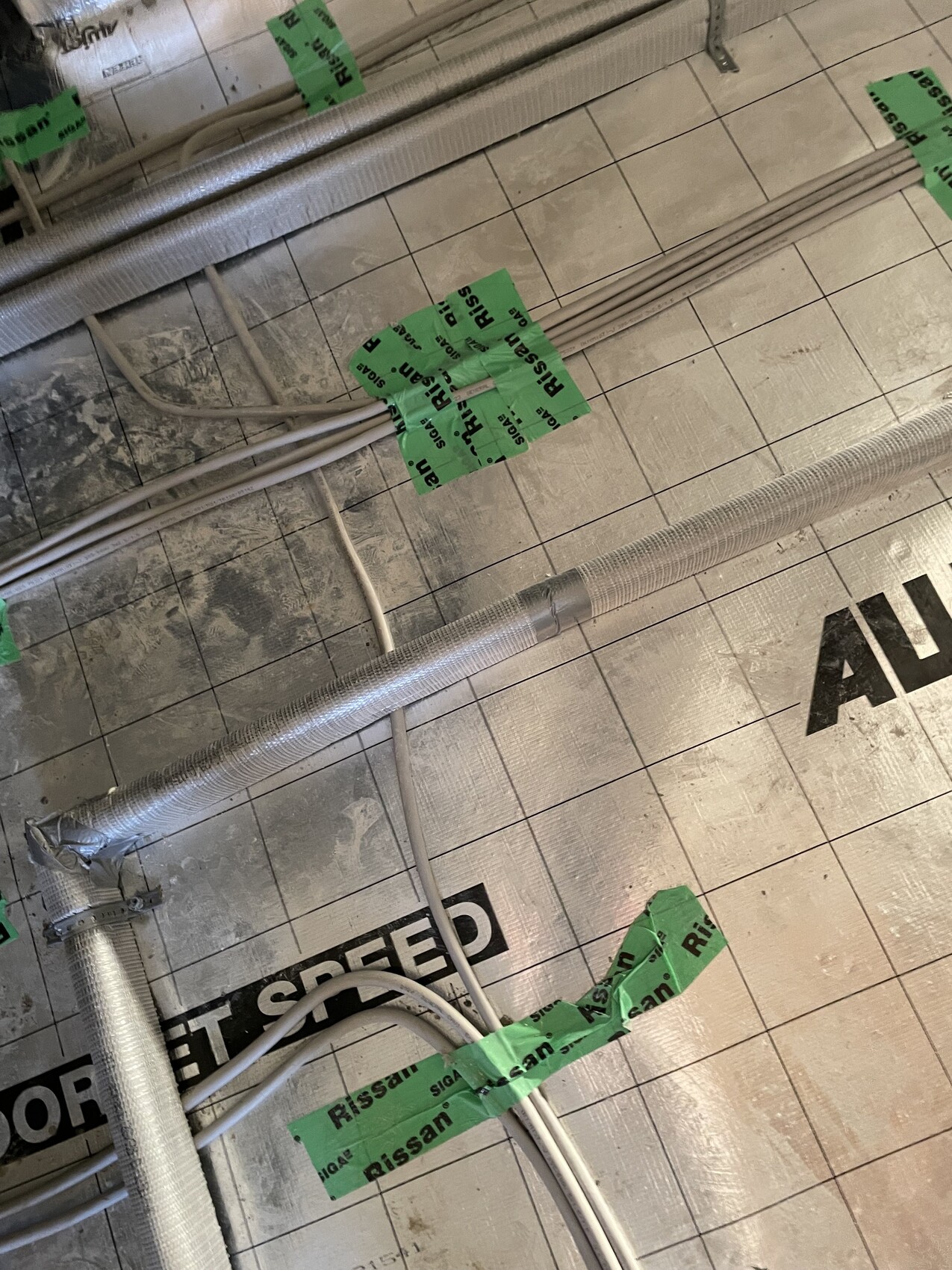

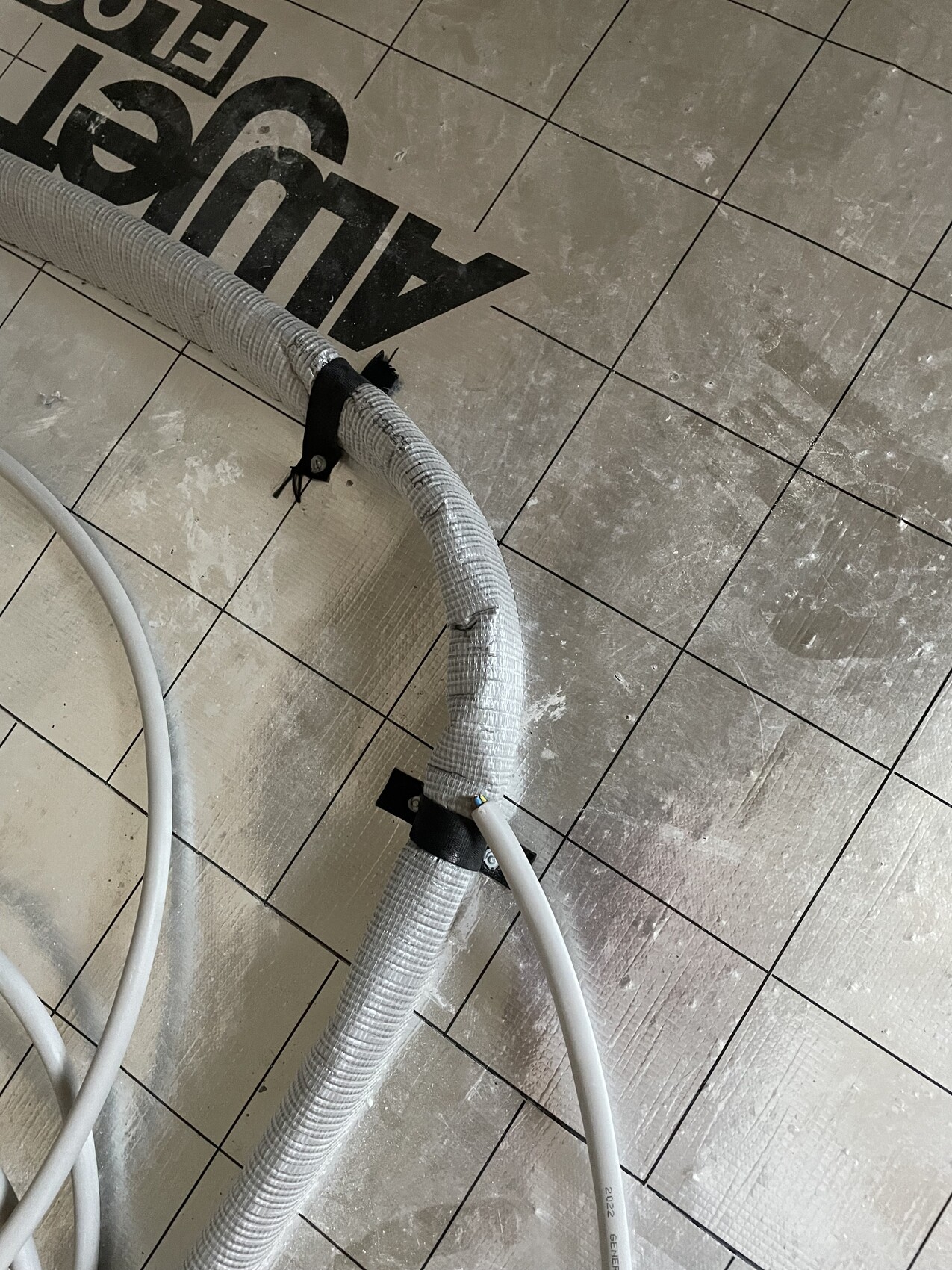

Ich komme leider erst jetzt dazu, zu antworten. Baue nebenher noch ein Haus…
Da wir gerade im exakt gleichen Stadium sind, war ich neugierig und habe bei uns im Keller nachgesehen.
Ergebnis: der Elektriker hat geklebt, der Sanitärmensch genagelt. S. Bilder.
Wie es korrekt ist, würde mich ebenfalls interessieren!
