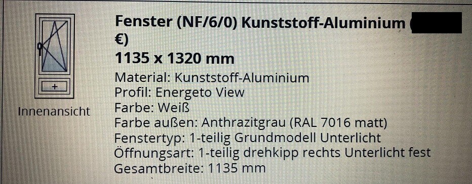

Hallo an alle!
Wir haben ein REH von 1921 mit guter Dämmung und auch schon neuen Fenstern aus 2017, gekauft 2017. Leider bisher ohne äußere Verschattung.
In unserem Haus bleibt es lange kühl, aber je länger eine Hitzeperiode anhält, desto mehr heizt es sich auf. Bei tagelangen Ü30 Grad kapituliert einfach auch die beste Dämmung. Wohnzimmer und 1 Kinderzimmer gehen gen Osten und da knallt im Sommer bis ca 13/14 Uhr die Sonne unerbittlich drauf und bei denen nach Westen kommt die Sonne etwa zu dem Zeitpunkt auch rum. Wir möchten nun also äußere Verschattung als Hitzeschutz nachrüsten. Unten seht ihr die Fensterarten, die wir haben. Die Unterlichter sind nicht zu öffnen. Es liegt kein Strom an den Leibungen an.
Nach meinen aktuellen Recherchen bleibt hier irgendwie nur der Solarrollladen als sinnvolle Lösung. Elektrisch betrieben würde uns wohl zu viel Aufwand fürs Nachrüsten, manuell würde bedeuten 4 Jahre alte Fenster einzubohren (Kältebrücke/Wärmebrücke?). Es sind PCV-Aluminium Fenster, an denen wir nicht gespart haben. Dann gibt es ja noch eine Reihe von Klemmrollos, aber die scheiden wegen der Unterlichter und der Bedienbarkeit dann auch aus, oder?
Wichtig ist uns in erster Linie wirklich ein Hitzeschutz. Mit Außenjalousien könnten wir uns ebenfalls anfreunden, sofern es mit der Bedienung passt. Da wir alle gerne im Dunkeln schlafen, wäre eine sehr gute Verdunkelung auch gut, wobei wir da mit den Innenrollos auch schon recht gut fahren. Wir gehören zu den Leuten, die bei Hitze morgens noch durchlüften und dann bis abends alles verrammeln, weil wir das echt sonst nicht aushalten, Typ Sonnenanbeter sind wir also definitiv nicht. Die Leibungen haben außen eine Tiefe von 22,5cm, da ist also recht viel Platz für Lösungen in der Nische.
Ich wollte mal euer Schwarmwissen nutzen. Manchmal sieht man ja den Wald vor lauter Bäumen nicht oder sieht Probleme, wo keine sind.
Im Anhang die Art unserer Fenster.
Schematisches Fenster-Diagramm: doppelflügeliges Kunststoff-Aluminiumfenster, Innenansicht
Fenster aus Kunststoff-Aluminium, Innenansicht, 1135×1320 mm, weiß, Außen Anthrazitgrau

Winniefred23.04.21 15:59
Wir haben uns jetzt entschieden zu Testzwecken erstmal für die beiden Ost-Fenster im Wohnzimmer elektrische Rollläden zu kaufen. Damit probieren wir erstmal wie gut die die Hitze draußen halten. Diese kosten zusammen ca 600€. Sollte sich das bewähren, rüsten wir auch den Rest noch nach. Mein Mann ist total gegen Fensterläden. Solar würde beim Installieren weniger Aufwand bedeuten, aber die sind fast doppelt so teuer. Im Wohnzimmer haben wir immerhin in den Laibungen innen schon Steckdosen und können das da abzweigen ohne viel Aufwand. Bei den anderen Fenster ist das anders, aber sofern die Rollläden halten was sie versprechen, wäre es uns den Aufwand dann doch wert, ggü dem Mehrpreis für Solar, zumindest bei den Fenstern im EG. Im OG wären es nur die zwei Kinderzimmer-Fenster, da würden wir wohl auf Solar gehen, weil wir dort schon neuen Putz haben^^. Tjaja, nicht mitgedacht, war blöd, ich weiß.
