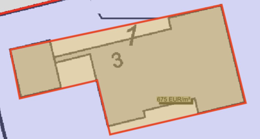

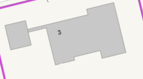

Bungalow, BJ 1960, Flachdach Bitumen. Wohnfläche ca. 160-170 qm. Da noch eine Garage angebaut ist und das Dach auch als Vordach dient, beträgt die Dachfläche insgesamt ca. 260 qm (siehe Bilder, rot umrandet ist die Dachfläche (ca.). Toller, eingewachsener Garten mit kleinem Teich.

Lageplan eines Gebäudes auf dem Grundstück, Grundrissansicht des Baukörpers
2D-Grundriss eines Hauses mit rotem Umriss und Preisangabe 675 EUR/m²

Deine Bildchen bringen zu Deiner Frage keinen Mehrwert.
