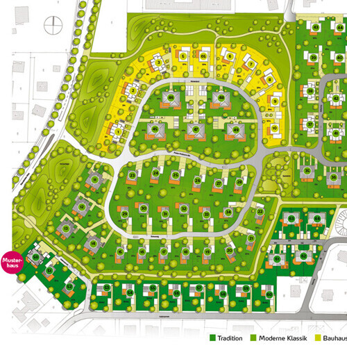

Verklinkerte Fassaden werden strickt von modernem Stil getrennt, moderner Stil wird vom Bauhausstil getrennt.
Wie darf man sich das textlich vorstellen? Im Bebauungsplan werden 3 Häusertypen (Klinker, modern, Bauhaus) beschrieben oder definiert? Wie halten die das denn genau fest? In unserem Baugebiet sind die hochwertigen Häuser zufällig auch weiß, die billigen gehen gern Richtung gelb oder hellgrün. Das Juwel unter den Häusern ist allerdings verklinkert
Es gibt a) einen Bebauungsplan.
b) Der Gestaltungsrahmen wurde von der Klosterkammer bestimmt (Erbpachtgrundstücke). Er ist untergliedert in drei Bereiche: traditioneller Stil, Moderner Stil und Bauhausstil.
Das Neubaugebiet ist demnach unterteilt: im Süden ein Straßenverlauf die traditionellen Bungalows (Rotklinker, bis zu 1/3 andere Fassadendetails erlaubt), in der Mitte die Moderne als 1-Geschossig mit allen Dachneigungen, Höhe bis 7,80, zu mind. 2/3 weißer Putz, der Rest der Fassade darf andere Details aufweisen, im Norden die 1-2-geschossigen Bauhaushäuser, auch zu 2/3 weiss, der Rest kann andere Details haben.
Im Bebauungsplan ist eigentlich alles 1-Geschossige erlaubt. Für die Bauhaushäuser wurde die Eingeschossigkeit gelockert.
Was die restliche Gestaltung angeht: über die Jahre wird alles immer lockerer gesehen
