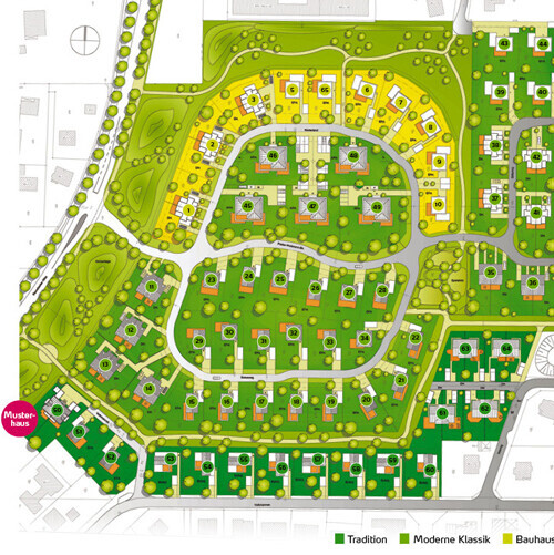

Verklinkerte Fassaden werden strickt von modernem Stil getrennt, moderner Stil wird vom Bauhausstil getrennt.
Wie darf man sich das textlich vorstellen? Im Bebauungsplan werden 3 Häusertypen (Klinker, modern, Bauhaus) beschrieben oder definiert? Wie halten die das denn genau fest? In unserem Baugebiet sind die hochwertigen Häuser zufällig auch weiß, die billigen gehen gern Richtung gelb oder hellgrün. Das Juwel unter den Häusern ist allerdings verklinkert
Man könnt auch sagen, alles hat seine Zeit und Mode. In 10 Jahren schlagen eh alle die Hände über den Kopf zusammen, wie man so dämlich sein konnte weiß zu putzen (mittlerweile eh grau bis braun geworden) und als "Kontrast" zu den ebenfalls dunkelgrauen Fenstern und Dachpfannen auch noch graue Farbakzente per Anstrich gesetzt zu haben. Bunker pur. (Mein Flachdachwürfel ebenso)
Hmm, die (für mich) attraktivsten Häuser in der Region sind aus den 60er Jahren, sind weiss (allerdings verklinkert und gestrichen) und haben Flachdach: (Kettenreihen-)Bungalows waren damals sehr beliebt und würden wahrscheinlich immer noch gebaut werden, wenn das Land nicht so teuer wäre.
Es gibt a) einen Bebauungsplan.
b) Der Gestaltungsrahmen wurde von der Klosterkammer bestimmt (Erbpachtgrundstücke). Er ist untergliedert in drei Bereiche: traditioneller Stil, Moderner Stil und Bauhausstil.
Das Neubaugebiet ist demnach unterteilt: im Süden ein Straßenverlauf die traditionellen Bungalows (Rotklinker, bis zu 1/3 andere Fassadendetails erlaubt), in der Mitte die Moderne als 1-Geschossig mit allen Dachneigungen, Höhe bis 7,80, zu mind. 2/3 weißer Putz, der Rest der Fassade darf andere Details aufweisen, im Norden die 1-2-geschossigen Bauhaushäuser, auch zu 2/3 weiss, der Rest kann andere Details haben.
Im Bebauungsplan ist eigentlich alles 1-Geschossige erlaubt. Für die Bauhaushäuser wurde die Eingeschossigkeit gelockert.
Was die restliche Gestaltung angeht: über die Jahre wird alles immer lockerer gesehen
