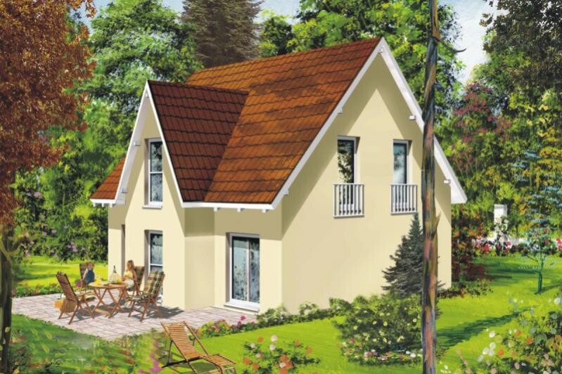

da finde ich die Zahlen von Bauexperte mit ca. 1190,-/m² schon als sehr niedrig angesetzt.
Das ist nicht viel an Haus, das liegt unweit vom Massa Haus Standard. (1150,-€/m²)
Das ist aber noch kein Kfw 70-Effizienzhaus mit Keller ist,...bei dem Kapital dürfte das wohl eine EL ab Ausbauhaus sein.
Warum überhaupt ein Keller, wenn die Finanzierung knapp ist.
Der BAFA Zuschuss bzw. die KfW Förderung wäre natürlich ein Bonus.
naja machbar schon, aber nur mit großem EL Anteil.
Sowas traue ich mich eigentlich nur mit Handwerkern als Bauherren durch zu ziehen.
Den Materialanteil für die EL bekommt man sicherlich mit etwas Verhandlungsgeschick ins Ausbaupaket gepackt.

Ich möchte mich hier nicht dem Ruch aussetzen à la „Papier ist geduldig“. Anbei findest Du eine Animation des angesprochenen Hauses (befreit von Werbung), welches als KfW 70-Effizienzhaus den genannten Festpreis ergibt: ohne Keller und konventionell gebaut mit Porenbeton, in der Variante „schlüsselfertig“. Dem Bauherren verbleiben in dieser Variante die Finishgewerke Maler & Bodenbeläge.
Wenn ich hier Bauherren meine Erfahrungswerte zur Verfügung stelle, können sie sicher sein, dass ich nicht mit Luftschlössern argumentiere.

Außenansicht eines kleinen Einfamilienhauses mit rotem Satteldach, Terrasse und Garten
