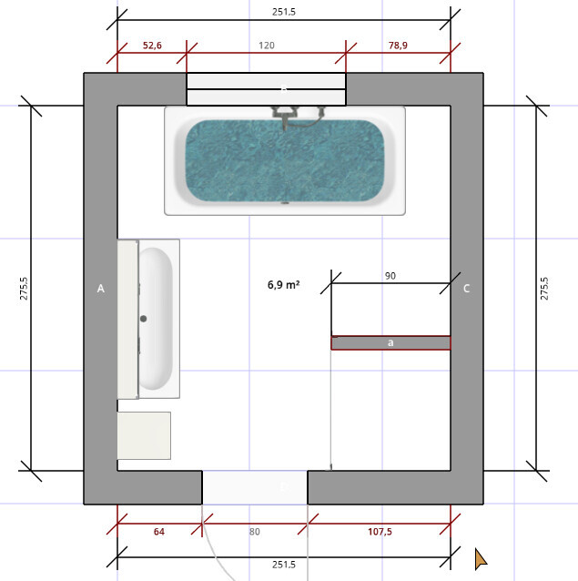

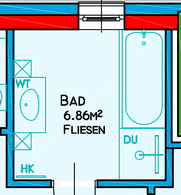

Hallo liebe Forumgemeinde,

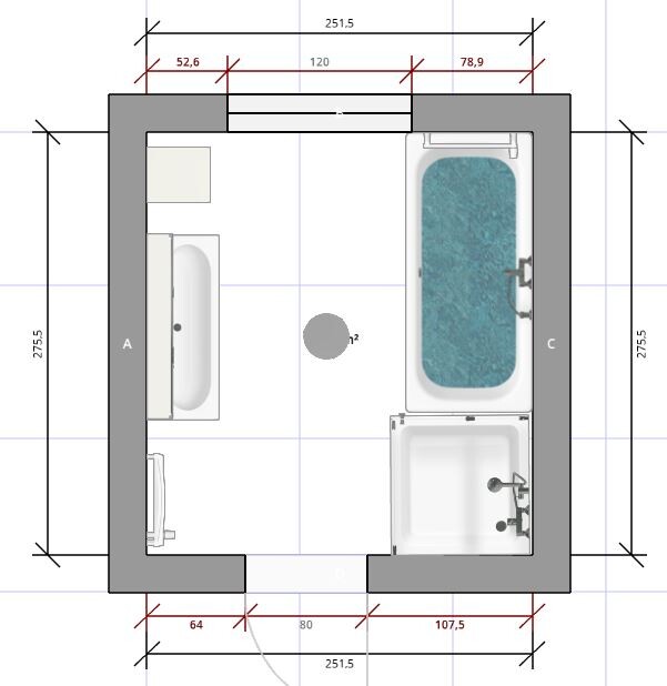

Ich zerbreche mir seit einiger Zeit den Kopf, wie ich das zukünftige Bad in unserer Wohnung am besten plane.
Aktuell hänge ich sehr am Vorschlag des Bauträgers. Mit Badewanne (180x80) und Dusche (Boden gefliest) in einer Linie und auf der anderen Seite Handtuchhalter, Waschtisch 120cm mit Unterbau und Spiegelschrank sowie Hochkasten daneben
Konzept:
Grundriss eines Badezimmers, 6,86 m², Fliesen; Badewanne rechts, Dusche, WC links
Detailierter und mit Maße
2D Badgrundriss mit Badewanne, Waschbecken und Toilette.
Nachteil:
Installateur kann nur gerade Glaswände, welche dann auf der Badewanne aufgesetzt werden soll, liefern, somit hat die Dusche maximal die Tiefe der Badewanne (180x80cm)
Mit einem Fliesensims könnte man das zwar erweitern jedoch, ist die Breite der Dusche sowieso mit <90cm (271,5-180 -Putz und Fliesen ) begrenzt
im Plan ist eine 90x90cm Dusche eingezeichnet, ist aber nur gefliest am Boden und wäre individuell von der Große anpassbar
Ohne Fliesensims wäre diese aber dann nur 90x80cm
Mit Fliesensims eventuell 90x85 oda so
Man könnte aber auch auf die Badewanne verzichten und hätte dann natürlich sehr viel Platz für einge große begehnbare Dusche, jedoch wäre meine Frau dann nicht mehr so glücklich.

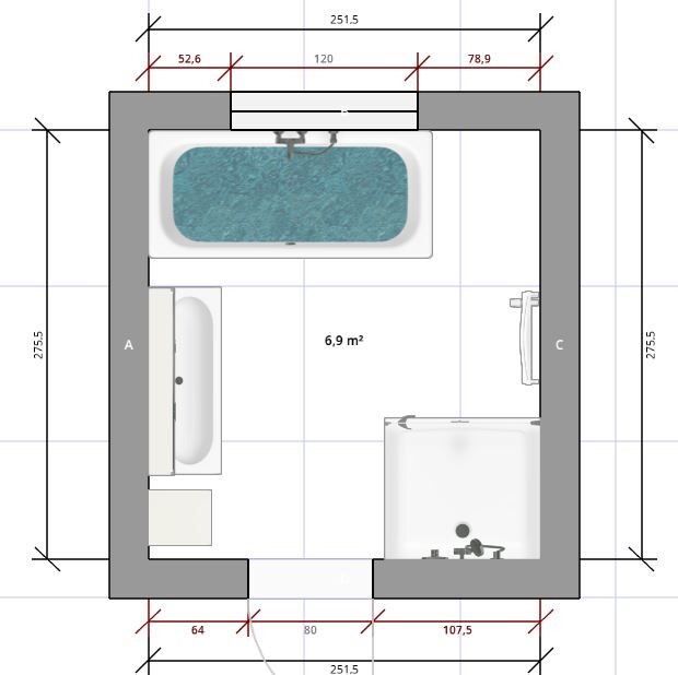

Nachdem ich gestern mit Arbeitskollegen gesprochen habe bin ich auf folgende Variante gestoßen:
Wanne vor dem Fenster (PH ist 150cm, Fenster selbst ist 120cm breit, 80cm hoch)
Vorteil: Dusche könnte wesentlich größer sein (im Plan aktuell 100x100), vom Gefühl etwas zu groß und der EIngangsbereich ist recht überladen
Nachteil: Wanne vor Fenster und ein totes Ecke rechts oben, wobei ich nach Messungen und Abschätzungen es durchaus als möglich erachte das Fenster (leider rechts angeschlagen) über die Wanne hinweg zu öffnen.
Bad-Grundriss eines Badezimmers: Badewanne oben, Waschbecken links, Toilette unten rechts.
Eventuell könnte man auch eine Trockenbauwand in halber Höhe zur Dusche einziehen mit oben Glas um den Raum ein wenig abzutrennen, jedoch habe ich das Gefühl den Raum noch weiter zu verkleinern.
Habt ihr eventuell Anmerkungen oder Verbesserungsvorschläge?
Welche Variante würdet ihr bevorzugen?

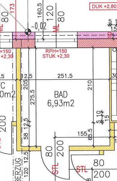

Im Anhang habe ich zur Sicherheit nochmal die Rohbaumaße angehängt.
Grundriss eines Badezimmers (BAD) 6,93 m2 mit Türen und Maßangaben.

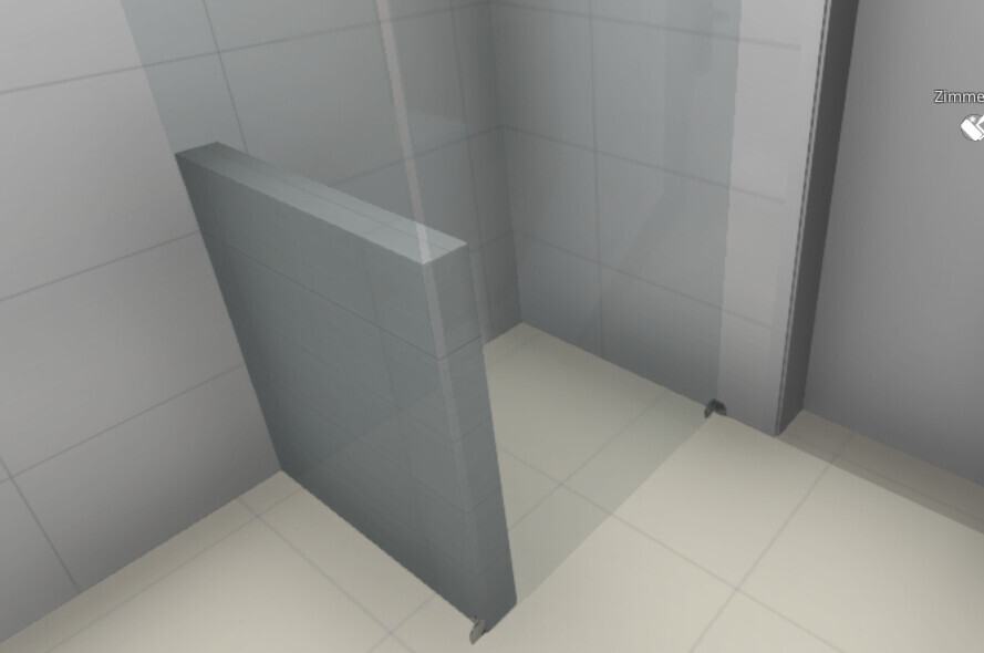

Dusche:
Glas, wie von pagoni beschrieben außen am Ytong aufgesetzt. Vorne Drehtür um in die Dusche zu kommen.
Modernes Badezimmer mit grauer Glas-Trennwand und hellen Fliesen.
gefällt mir eigentlch ganz gut,
Engt der Ytong das Badezimmer eventuell zu sehr ein?
Eine wirkliche notwendigkeit die Dusche damit abzugrenzen besteht ja nicht oder?

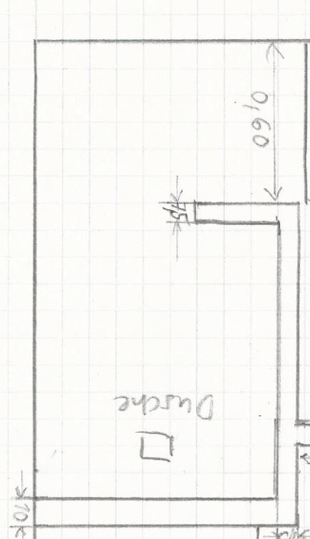

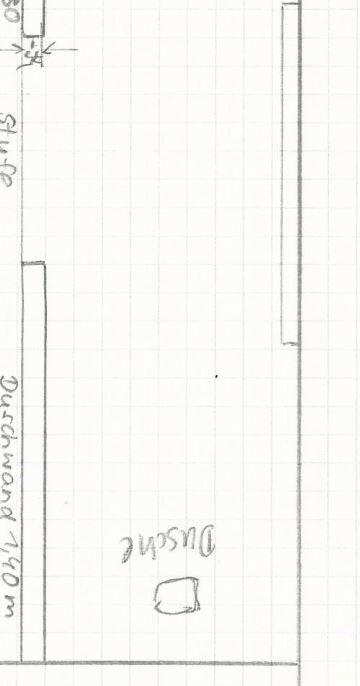

Also...das sind eher hemdsärmelige Ideen meinerseits bzw. solche, die ich selbst hatte oder habe. Meine Idee wäre jedoch gewesen, die Ytongwand längs zu stellen, also 120 bzw 140cm lang i.R. Fenster, darauf Glas und das Ganze ohne Tür. So wie die Tür auf dem Bild jetzt ist würde sie ja mit der Badtür kollidieren. Wir haben zwei Versionen hier bei uns, einmal mit 140cm und einmal mit 120cm, wa auch möglich ohne Tür (ich mag halt lieber ohne). Der Eingang in die Dusche wäre mit ca. 60cm ok, zumal Du ja auf der linken Seite Armfreiheit hättest (Badewanne). Die Maße musst Du aber selbst prüfen. Die eingemauerte Wanne wäre dann quasi Dein Ende des Duschtraktes. Die Ytongwand sollte nicht allzuhoch sein, vlt. 100cm, der Glaser hat das super gemacht hier und für einen Teil des Preises einer Duschlabine.

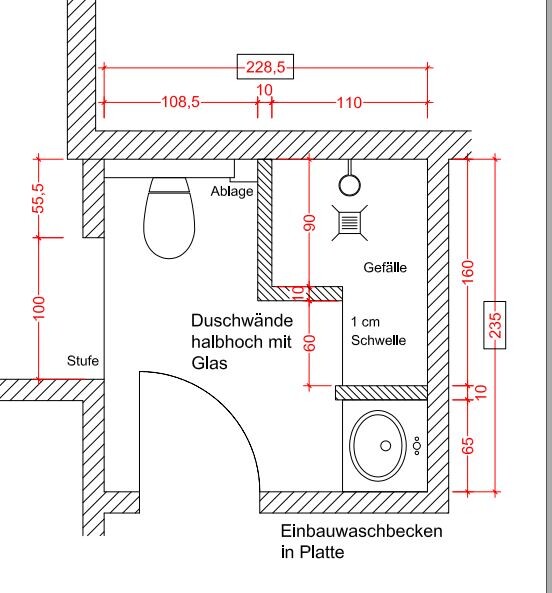

Was ich frühr mal hatte und auch klasse fand ist so ne Art Schnecke, auch Ytong unf Glas über Eck aufgesetzt, dadurch das Glas stabil und ohne Verstrebungen.
Falls etwas von Interesse ist kann ich auch mal Bilder schicken; das aber mal als Ideengeber vlt, was Du bei Dir dann anpassen kannst. Die Idee vom Installateur gefällt mir aber nicht, das hat sowas von Mietwohnung der 80er-Jahre.... Alle drei Optionen sind/waren für mich komfortabel (jedes Kästchen im Plan 10cm). Den Badplan mit der Schnecke könntest im Maß ja anpassen oder drehen. Es reicht jas völlig, wenn Deine Badtür 90Grad aufgeht; Ytong reicht 7,5cm Stärke.
Nein, die Wand wirkt super. Finde ich besser, als eine Glaswand direkt auf die Wanne. Oder was oft angeboten wird ist eine bodentiefe Glaswand, die praktsich vor der Wanne bzw. Trennwand steht.
