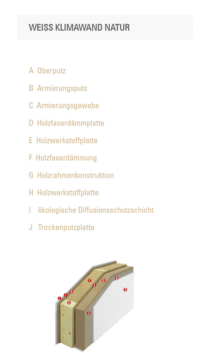

Hallo liebes Forum,
wir haben ein Fertighaus mit der Firma Weiss geplant und stehen gerade vor der Frage, welchen Wandaufbau eir wählen sollen.
Die Klimawand oder die Klimawand Natur.
Sie unterscheiden sich darin, dass zwischen der Holzrahmenkonstruktion einmal ein mineralischer Dämmstoff verwendet wird und im zweiten Fall eine Holzfaserweichplatte.
Welche Vor-und Nachteile würdet ihr sehen?
Uns ist ein gesundes Wohnen wichtig.
Die Klimawand Natur kostet 12€ pro m² Aufpreis.
Liebe Grüße
Querschnitt einer Weiß-Klimawand Natur: Holzfaser-Dämmung, Putzschichten und Holzplatten (A–J)

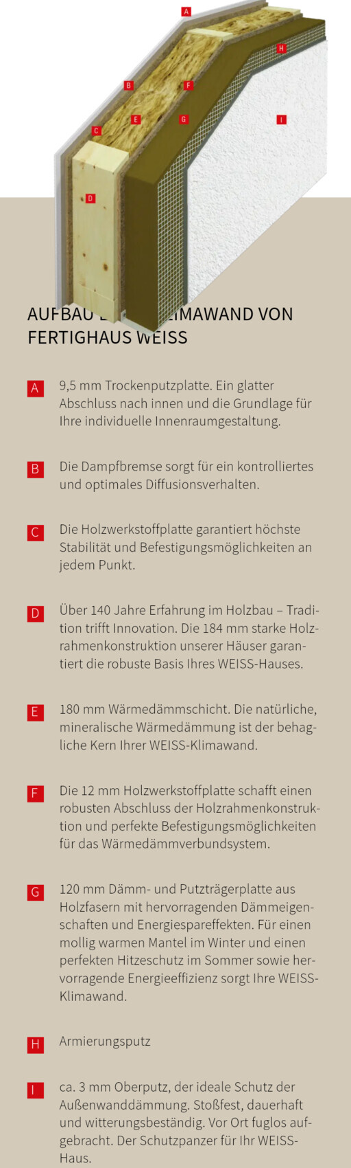

Schnittdarstellung des Wandaufbaus einer WEISS-Fertighaus-Wand mit Schichten A–I.

Der wesentliche Unterschied ist im Namen schon enthalten. Auch wenn die Holzfaserdämmplatten nicht wirklich "Natur" sind, so ist der Großteil des Materials natürlichen Ursprungs. Allerdings mit brandhemmenden Mitteln versetzt. Das führt zu geringerem Einsatz an Energie bei der Herstellung des Dämmstoffs. Bei Mineralfasern werden hohe Temperaturen und teilweise hoher Druck benötigt, so dass die Ökobilanz schlechter ist. Auf dein Leben im Haus wird der Unterschied im Aufbau keinen Einfluss haben.
Die Schalldämmung ist auch bei dem klassischen Aufbau gegeben, Ansatzpunkte sind dort eher Fenster und Anschlussstellen.
Relevant ist: Du hast in beiden Fälle außen 12cm Holzfaser. Diese hat gegenüber EPS, was man alternativ verwenden könnte, einen guten Schallschutz und eine hohe Wärmespeicherkapazität. Dadurch werden die Temperataturdifferenzen im Außenputz im Winter und Sommer gemildert. Dies führt langfristig zu weniger Rissbildung und vor allem weniger Algenwuchs. Der tritt gerne nach 5 oder mehr Jahren auf, sobald die "Pflanzenschutzmittel" (welche auf keinem Acker Europas ausgebracht werden dürfen - im Putz aber undeklariert enthalten sein dürfen) sich mit dem Regen ausgewaschen haben.
