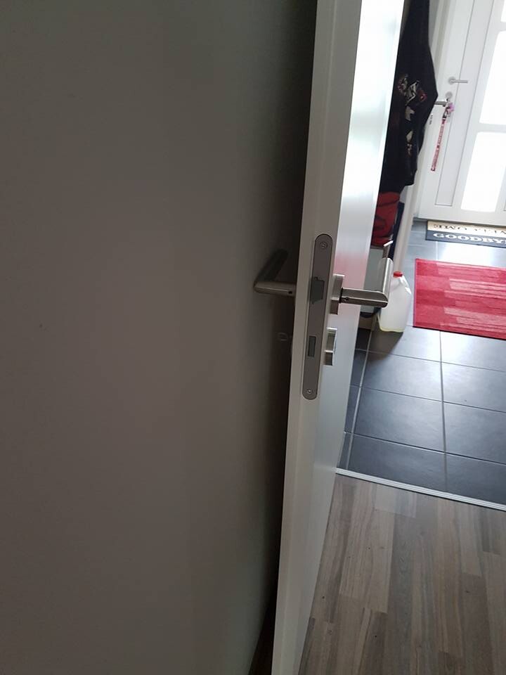

ᐅ min. Türabstand bei Grundrisserarbeitung

Ich denke, das ist auch abhängig von der Türzarge, die gewählt wird. Da gibt es sicher verschiedene Maße, wie weit quasi das Holz nach außen geht.
Scout
01.07.19 15:30
Das sind 6 cm Restbreite in der Türöffnung (im Rohbau, also noch ohne Zarge)

wir haben 12,5cm Abstand geplant und das passt gut, zur Not gehen auch ca. 6cm wenn man Platz sparen muss.

Hab gerade in unsere Wohnung nachgemessen, 1m Türbreite ( inkl Zarge ),Türblatt 86cm, Abstand zur Wand (Trockenbau) 10cm/13cm. Öffnugnswinkel > 90°

An manchen Stellen geht es aber manchmal nicht anders (ohne andere Kompromisse eingehen zu müssen). Ich kenne das aus unserem Plan auch. Ein möglichst kleiner Flur führt zu engen Abständen zweier nebeneinanderliegenden Türen. Nüchtern muss man sich entscheiden für
a) enger Wandabstand der Türen, dafür großzügige Türbreiten,
b) großzügiger Wandabstand der Türen, dafür kleinere Türbreiten,
c) Vergrößerung des Flurs auf Kosten der Wohnfläche in 3 anderen Zimmern.
Da sind wir eben bei a) gelandet. Von daher finde ich die Frage schon interessant, ob es herstellerübergreifend "normale" Mindestabstände im Rohbaumaß gibt.
