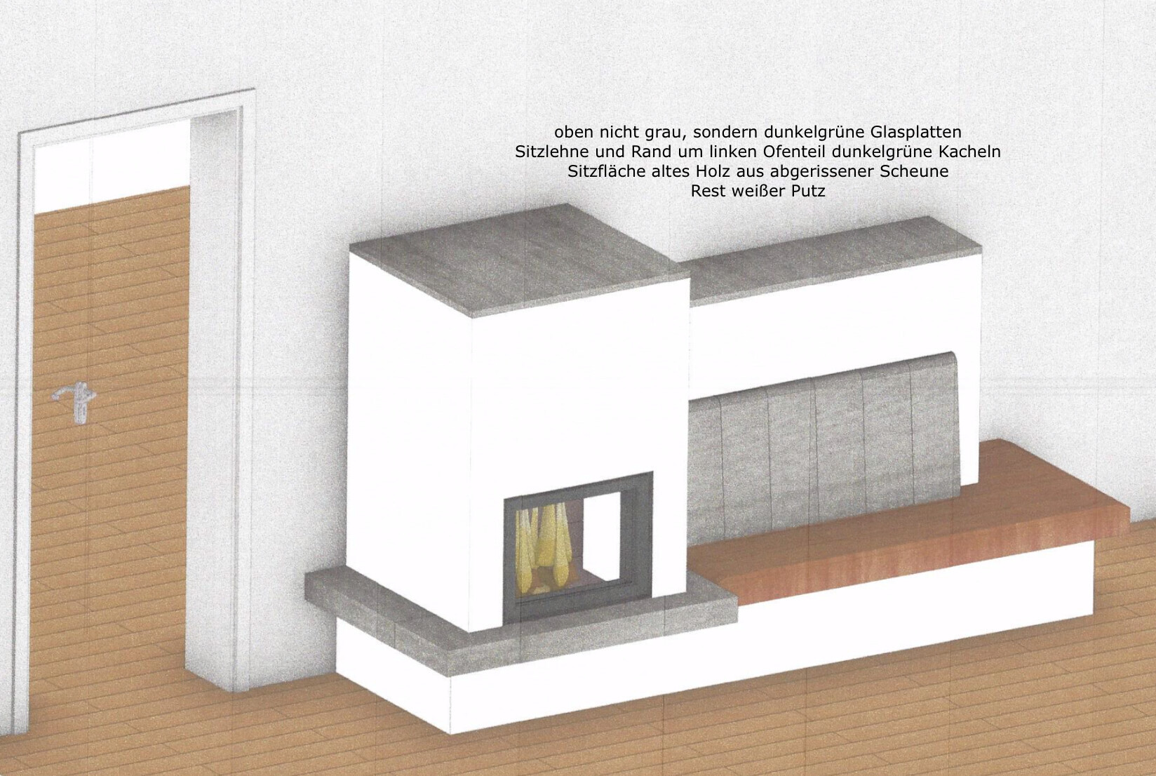

Hast du ein Bild vom Ofen
hampshire
17.04.19 23:46
Ofen wird noch gebaut. Ca. 1 m tief und 3,2 m breit. Hier eine Skizze in Falschfarben:

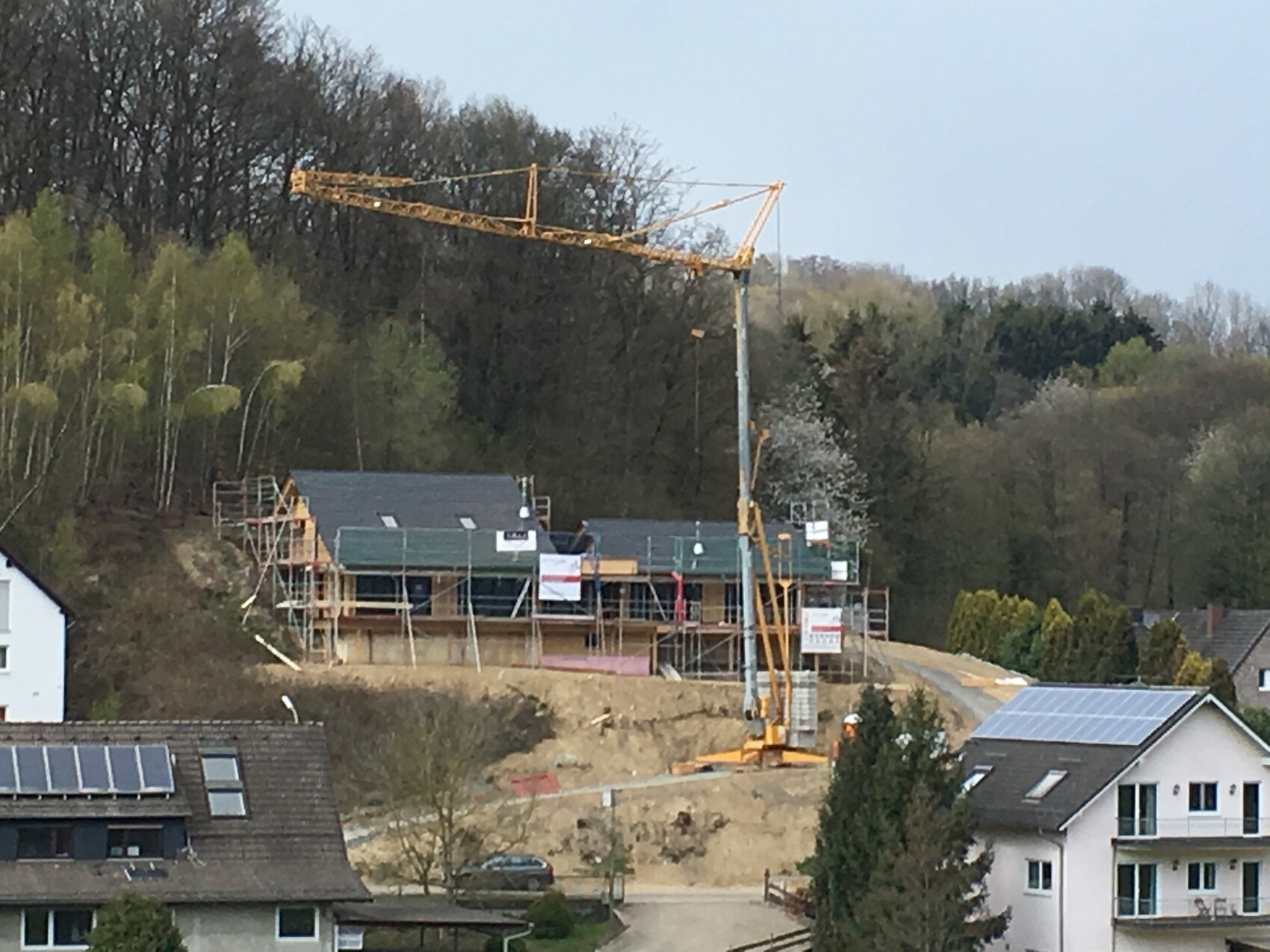

Foto von Solarziegeldach:
Baukran über Baustelle am Hang mit Gerüst; anliegende Häuser mit Solaranlagen.
