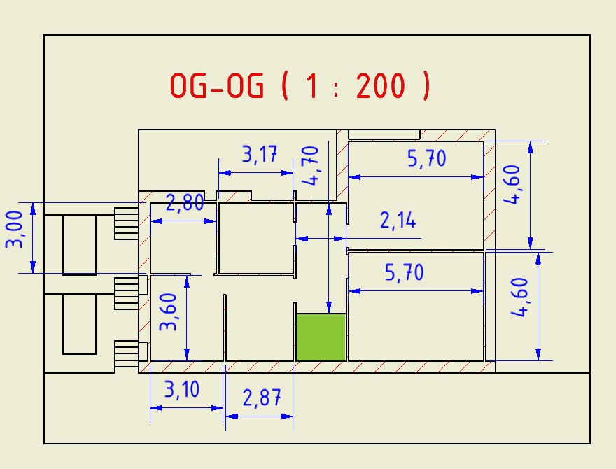

ᐅ Meinungen zu unserem Hauskonzept
Erstellt am: 17.04.19 14:36
haydee17.04.19 15:14
Budget?
Das Haus kostet auch in Österreich über 500.000 ehr größer 600.000 + Baunebenkosten + Außenanlage
Hauswirtschaftsraum fehlt
Haustechnik fehlt
Ganz wichtig eine Treppe fehlt
Bemaßung der Räume fehlt
Untergeschobene Garage bedeutet mehr Isolieraufwand
Eltern und Kinderbad bekommen den schönen Süden und 1 Kind den Norden
Bäder werden über das Esszimmer entwässert nicht sinnvoll
Unbedingt die richtige möblierung im Maßstab einzeichnen
Das Heizsystem verstehe ich nicht.
Du willst nur mit Strom ohne Wärmepumpe heizen?
Wirklich nur mit Infrarot?
Vergiss nicht, wenn du Strom brauchst liefert deine Photovoltaikanlage nicht

Essbereich wird mal wieder von der Sinfonie der Pups-, Plumps- und Spülgeräusche aus dem Gäste-WC akustisch begleitet ...
Lumpi_LE17.04.19 15:42
Passt vieles nicht zusammen und das Heikonzeot macht ja mal garkeinen Sinn. Anhand der Maße sind das mal locker 300-400 m², dazu eine sehr komplizierte Architektur - das sind eher 1.000.000 als 500.000.
Aber wie du schreibst seid ihr ja noch ganz am Anfang, da wird sich schon noch viel Realität einstellen.

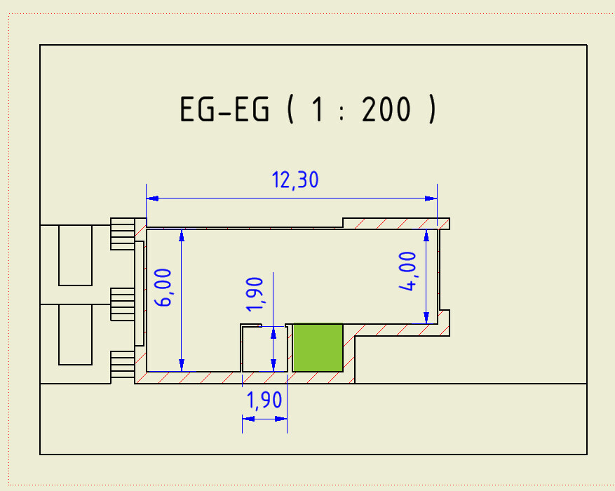

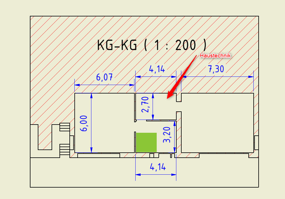

Hallo Leute
danke für die Vielen Rückmeldungen.
Anbei noch ein paar Skizzen mit Bemaßung. Ohne Keller sollten das hier in etwa 170m² sein.
Das OG steht etwas vor. Das ist das Maximum was ich von den Grundabständen gesetzlich darf. Der Vorsprung wird dann den technisch möglichen Angepasst. So wie ich im Internet herausfinden konnte ist einer der Vorteile vom Stahlbau, dass genau solche Konstruktionen vereinfacht umsetzbar sind. Notfalls wäre auch eine Stützsäule möglich.
Budget liegt derzeit bei 320T€ wobei bis zu 380T€ möglich wären. Ziel soll jedoch sein weniger anstelle von mehr zu benötigen
Deliverer schrieb:
Kannst Du mal bzgl. der Infrarotheizunge ein wenig ausholen?
Wie kommt es dazu? Warum wollt ihr kein anderes System?
Der Wunsch auf 20Jahre ein günstiges Heizungsmodell zu bekommen und die Räume nach bedarf unterschiedlich heizen zu können.
Deliverer schrieb:
Gibts da Erfahrungen, die über "Handtuchheizkörper" hinausgehen?
Wir haben jetzt im Schlafzimmer Infrarot an der Decke. Temperierung im Raum ist um 2-3°C weniger als in den üblichen Räumen, aufgrund der Infrarotstrahlung wirkt es aber etwas wärmer als in den restlichen Räumen.
Deliverer schrieb:
Welche Leistungen braucht man da? Wie hoch ist die Effizienz?
Leistung - da werden wir vom Händler beraten. Die Effizienz ist mehr oder weniger -> Heizleistung = elektrische Leistung.
Deliverer schrieb:
Wie hoch sind die Installations- und Anschaffungskosten?
Ein elektrischer Deckenanschluss mit entsprechender Sicherung pro Raum. Installiert wird dann alles selbst. Kosten für Einfamilienhaus mit 180m² laut Händler etwa bei 8000-10000€. Keine Wartung nur Strom zum betreiben.
Wäsche wird im Bad gewaschen
