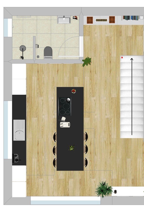

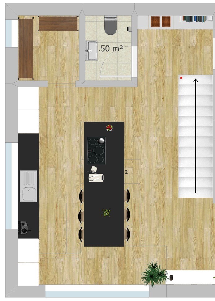

wir befinden uns aktuell in den letzten Zügen unsere Werkplanung. Aus einem WC mit Dusche wollten wir gerne eine Speisekammer und ein Gäste-WC machen. Der Aufwand wäre das Verschieben einer Wand im Erdgeschoss um 45cm. Und das zusätzliche Einziehen einer Wand im Erdgeschoss die nun das vorherige Duschbad teilt. Bisher haben wir noch keine Werkplanung unterschrieben, sollen aber jetzt 1500€ Netto für eine erneute statische Berechnung zahlen. Ist das so üblich?
Ich ging davon aus, dass die Statik erst nach Abschluss der Werkplanung gerechnet wird.
Wie sehr ihr das? Muss ich tatsächlich für eine erneute Berechnung aufkommen?

Es handelt sich um ein Massivhaus, freie Planung durch uns und GU. Es war nun der dritte Termin zur Durchsprache nachdem immer wieder Fehler im Plan waren, nicht durch uns verursacht. Laut GU geschieht die Statikberechnung vor der Werkplanung, das ergibt meiner Meinung nach keinen Sinn. Zumindest gab es nie einen Hinweis darauf.
Ich verstehe den GU natürlich, er hat die Statik rechnen lassen und müsste die Kosten nun doppelt tragen. Andererseits ist ja die Werkplanung dafür da, noch Änderungen vornehmen zu können und diesen am Ende mit einer Unterschrift freizugeben. Danach ist Ende, das ist klar.
Anbei mal zwei kleine Bilder die das Ausmaß zeigen (nur Beispielhaft).
Offener Küchen- und Essbereich mit Kochinsel, Esstisch und Stühlen; Treppe rechts.
Offene Küche mit zentraler schwarzer Insel, Herd und Sitze; Bad WC/Dusche; Treppe rechts; Holzboden

Also bei mir war das so: Grundrissplanung -> Freigabe -> Statik -> Eingabeplanung (Bauantrag) -> Ausführungsplanung (Werkplanung).
Abgesehen davon, dass die für mein Haus angefertigte Ausführungsplanung den Namen nicht verdient hat, finde ich es schlüssig, dass die Statik ab Freigabe der Grundrisse und vor der Ausführungsplanung der einzelnen Gewerke berechnet wird.
Wurde denn der Bauantrag schon eingereicht?
Nachtrag: Ohne etwas davon zu verstehen, dann ich mir auch nicht vorstellen, dass für diese Änderung die komplette Statik nochmal neu gerechnet werden muss. Aber eine Komplette Statik kostet auch deutlich mehr als 1500 EUR.
