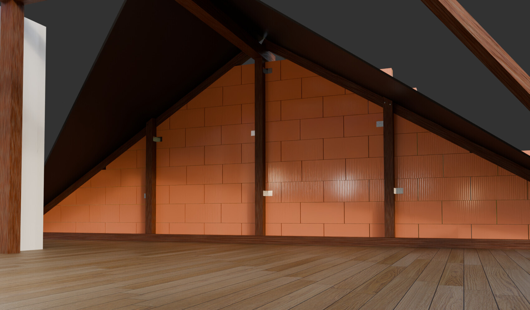

ich plane auf meinem Dachboden eine nichttragende Trennwand aus 8DF Poroton (11,5 cm).
Zur Kippsicherung / Aussteifung überlege ich, die Wand gleitend an die umliegende Holzkonstruktion (Dachstuhl) anzubinden.
Geplante Ausführung:
  • Schwerlast-Winkel fest an die Holzbalken schrauben
  • Am Mauerwerk nur gleitend anschließen (großes Mittelloch im Winkel, Schraube mit großer Unterlegscheibe, nicht angezogen, ca. 1–2 mm Spiel)
  • Keine starre Verbindung zwischen Holz und Mauerwerk
Hintergrund:
Die Wand steht aktuell vor der Außenwand des Nachbarhauses (dahinter Steinwolle).
In einigen Jahren soll die Nachbarwand abgerissen werden (Aufstockung), daher möchte ich meine 8DF-Wand so ausführen, dass sie auch ohne diese rückwärtige Wand stabil und kippsicher bleibt, ohne Zwangsspannungen durch Holzbewegungen zu erzeugen.
Frage:
Ist diese gleitende Anbindung zur Aussteifung aus eurer Sicht sinnvoll / fachlich korrekt?
Vielen Dank für eure Einschätzung!
Dachstuhl im Innenraum mit Holzbalken, roter Ziegelwand und Holzboden.
