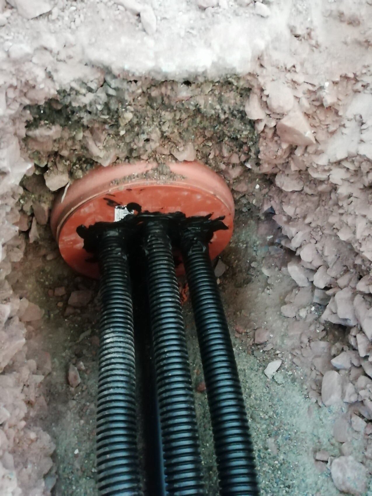

Meinst du den Schacht in der Garage?
Nee dort habe ich ein paar Leerrohre reingezogen die mittels kg Rohr nach draußen durch das Streifenfundament gehen. Da liegen zweimal Elektro und ein eine Wasserleitung drin.
Drei schwarze flexible Kabel führen aus einem orangefarbenen runden Deckel in das Erdreich.

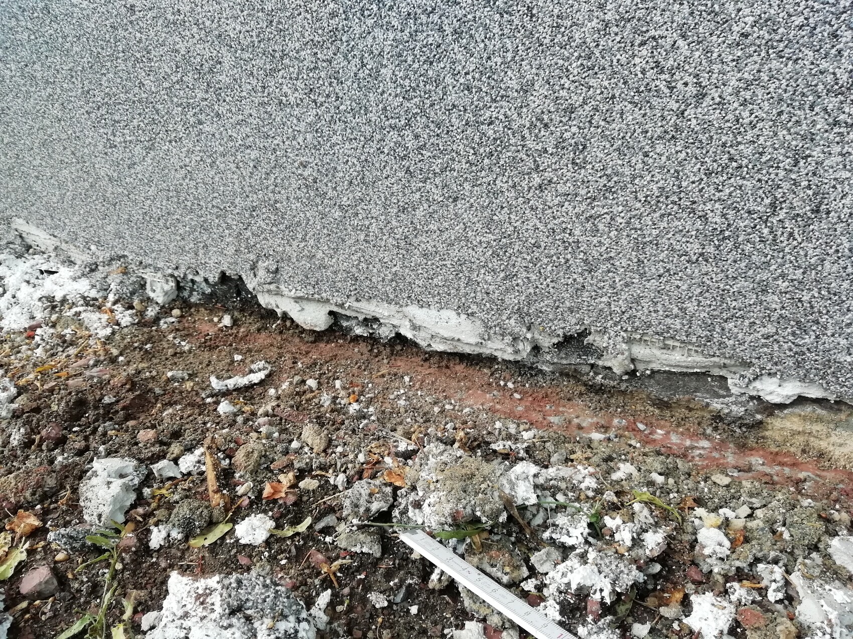

@Oreider Es siht wohl danach aus, dass es keine Dichtschlämme gibt siehe Betrag @gmt94 . Die sollte aber dran. Ob eine Drainage sinnvoll ist, sieht man auf den Fotos nicht. Einfach nur Spritzwasser, das bringt es nichts.

So habe gerade noch mal ein Foto gefunden von außen. So sah es quasi um die ganze Garage von außen aus.
Graue Betonwand mit bröckelnder Kante, Schutt und Messband am Boden.
Wie gesagt die Dichtschlämme müssen hier bis in die Kehle zwischen wand und Streifenfundament geschlämmt werden. Das Wasser sucht sich seinen Weg sonst immer durch den Beton.
