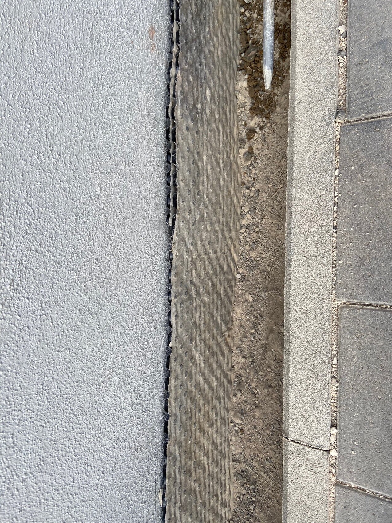

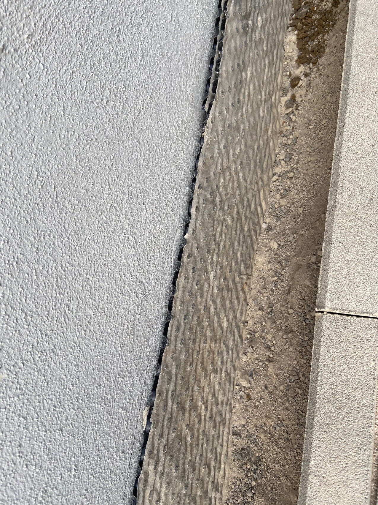

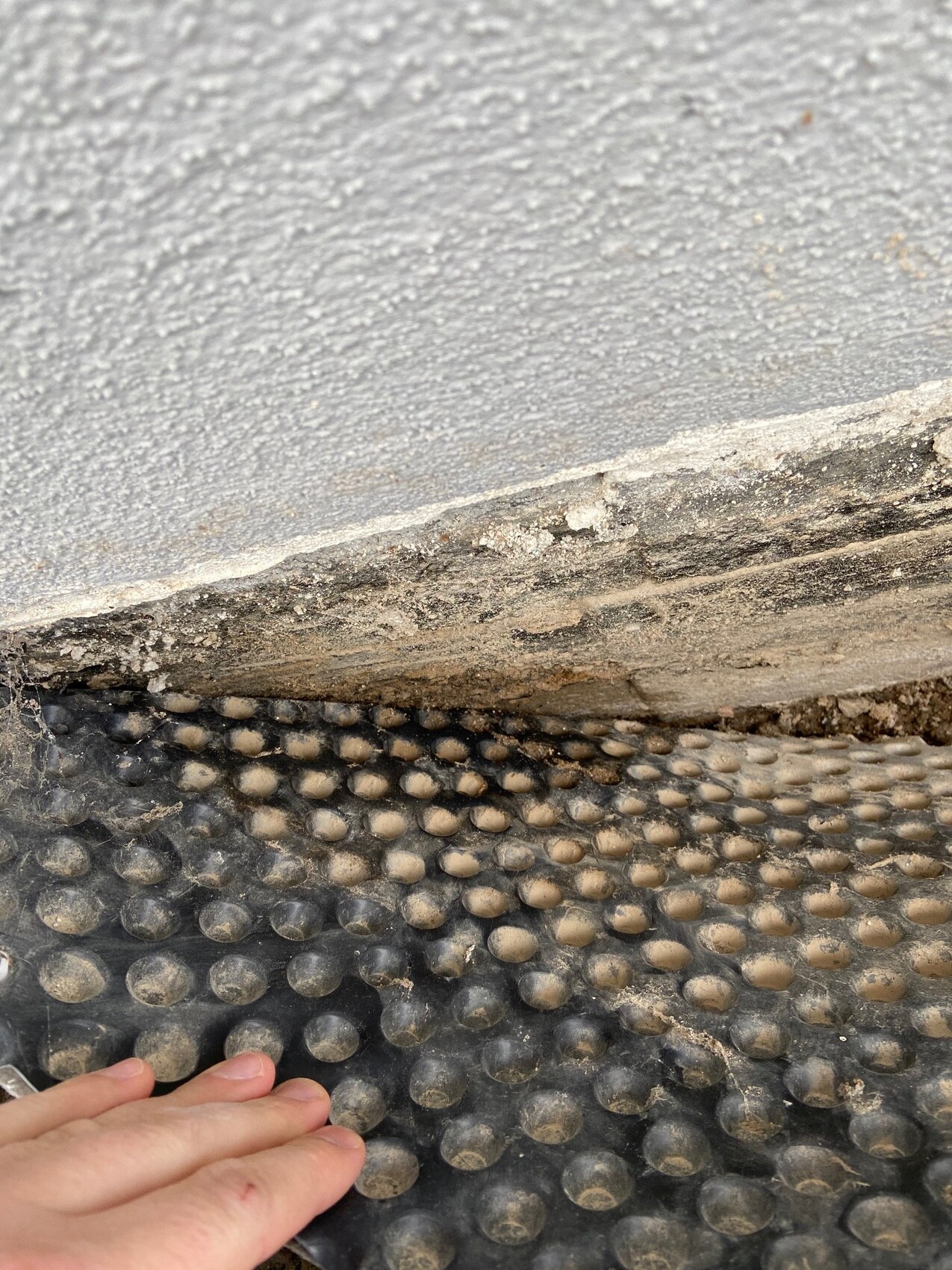

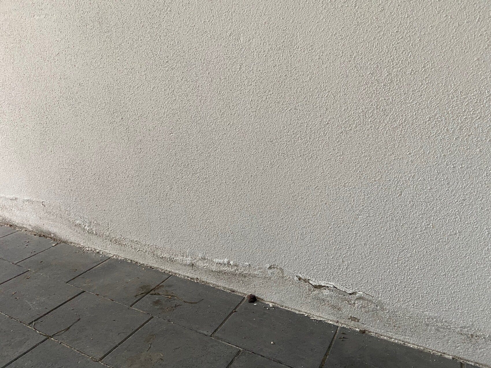

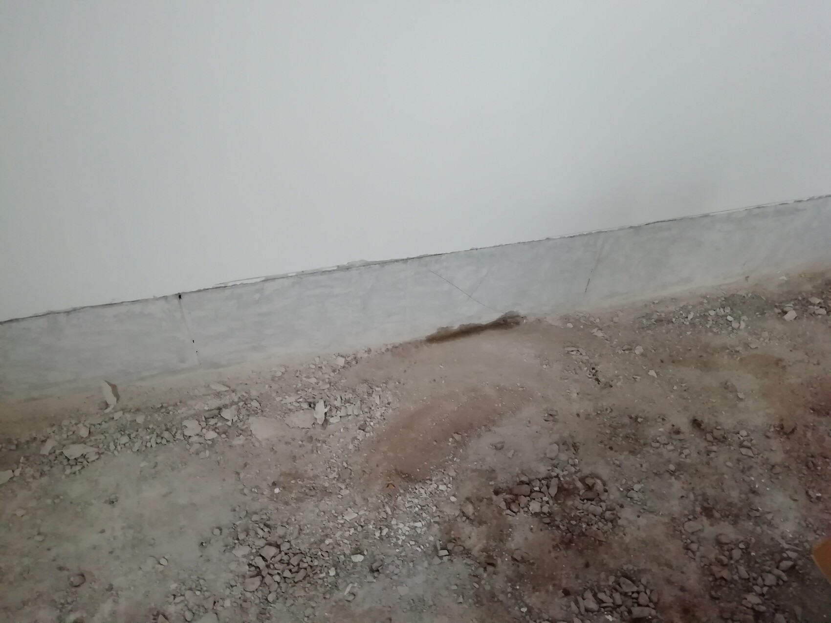

wie auf den Bildern zu sehen ist, habe ich in der Garage schon einen Schaden an einer Wandseite (Wasser zieht hoch und Putz bröckelt).
Ich denke es kommt daher, dass der Betonkeil der Randleisten außen direkt bis zur Hauswand läuft (zu sehen am Bild 4 und 5). Hier kann ja kein Wasser ablaufen.
An dieser Stelle regnet es durch das Vordach nicht hin und oberhalb von Betonkeil war alles trocken. Nur unten drunter war es feucht. Ich hab jetzt den Keil ein gutes Stück weggemacht sodass Wasser ablaufen kann und der Untergrund auch abtrocknet. Nur wie gehe ich mit dem Mauerwerk um? Dichtschlämme und Noppenfolie?
Denkt ihr mit dem nun gekürten Keil funktioniert das dauerhaft?

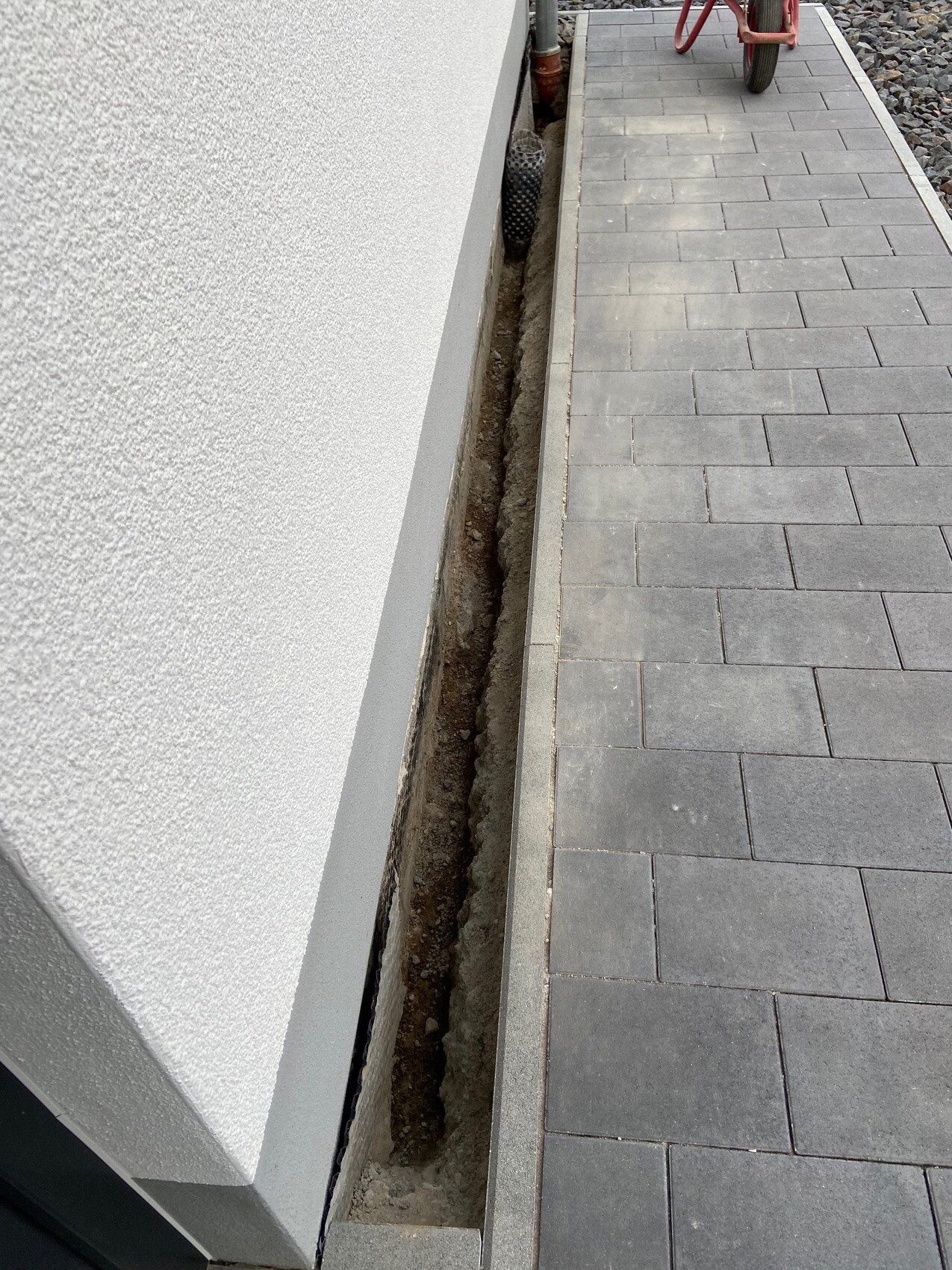

Ich würde noch ein Drainrohr an die Regenrinne anschließen.
Das dürfte hoffentlich reichen.

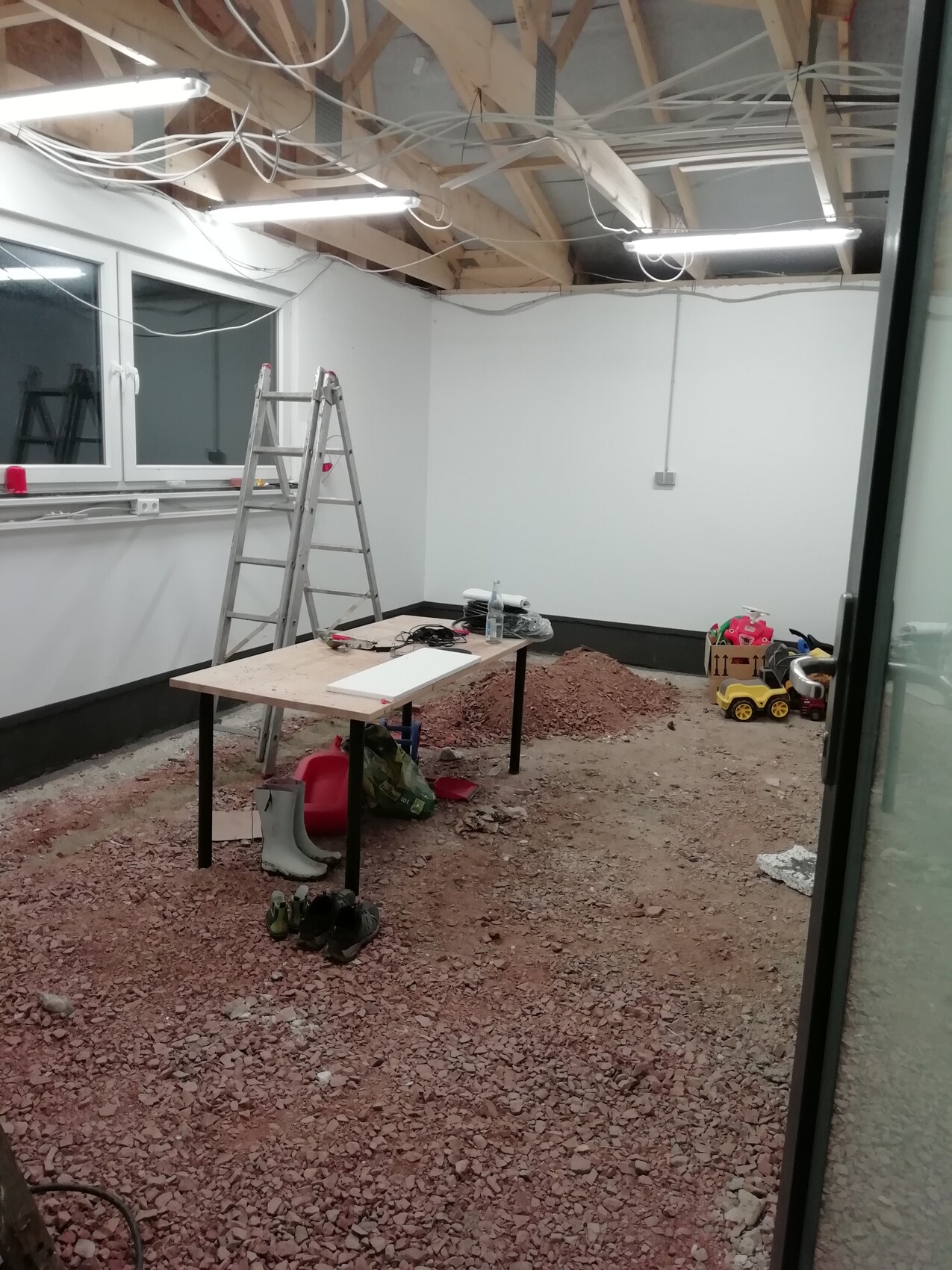

Bei mir sah das ähnlich aus. Glücklicherweise ist es bevor alles gepflastert wurde aufgefallen.

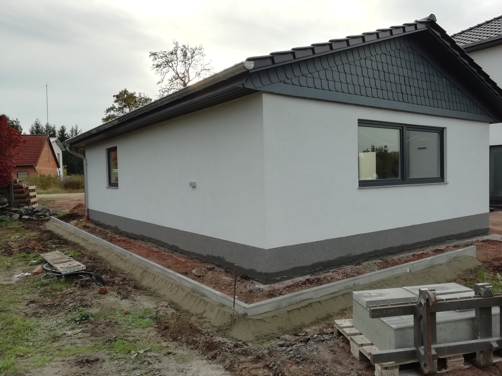

Ich habe außen alles von Putzresten gesäubert sodass am Ende nur noch das etwas überstehende Streifenfundament und die saubere Wand vorhanden waren. Anschließend alles mit kiesol von Remmers und Quast ordentlich eingepinselt. Im Anschluss zwei Schichten Remmers Dichtschlämme 2k auf wand und ganz wichtig bis auf das Streifenfundament aufgetragen.
Bei mir steht auf dem Streifenfundament eine Reihe Schalsteine. Die habe ich komplett vom Innenputz befreit und noch cirka 3cm von der ersten Steinreihe.
Hier dann auch wieder wie außen behandelt. Innen habe ich dann noch das ganze ca 5 cm höher auf den Innenputz gezogen.
So sah es innen bei mir aus ohne Dichtschlämme.

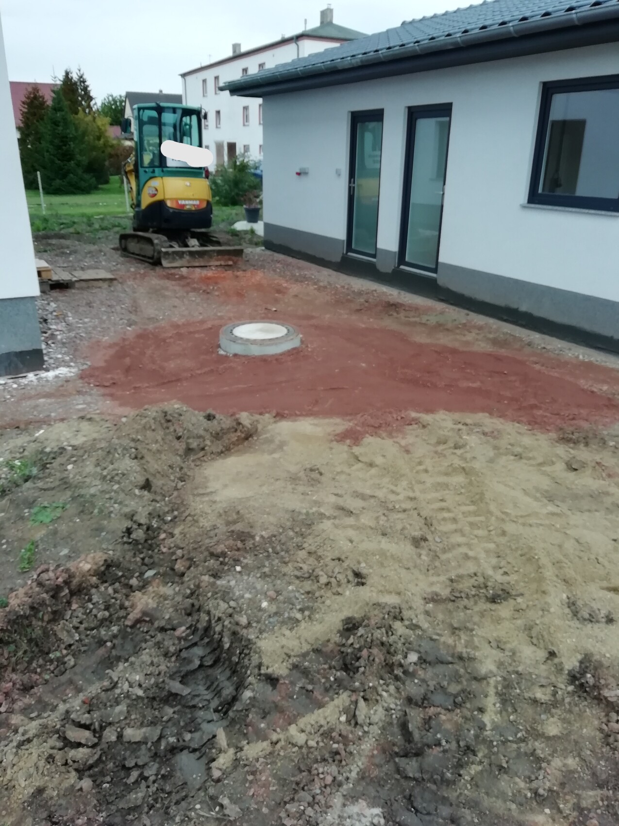

Und außen mit Dichtschlämme dann so:
Weißes, einstöckiges Haus mit grauem Dach auf Baustelle; Fundament und Baustoffe im Vordergrund
Kleiner Bagger auf Baustelle neben Wohnhaus; roter Boden mit runder Abdeckung im Erdreich
Davor dann noch eine Noppenbahn.
