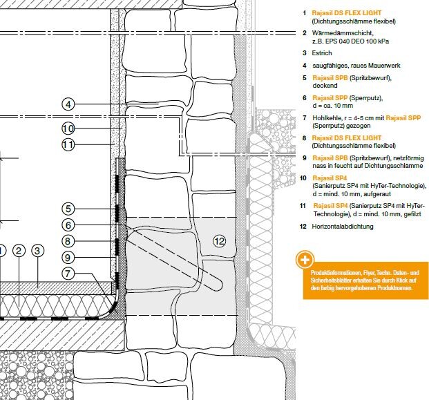

Wenn du die Möglichkeit hast, würde ich eine Kombi aus 1 und 2 machen, also außen aufgraben und abdichten und innen am Boden eine Horizontalsperre (ob eingeschlagen, gesägt oder injiziert ist wohl eine Glaubensfrage).
Hohlkehle zur Bodenplatte und die Bodenplatte mit einer Dichtschlämme bis zur Horizontalsperre beschichten. Sonst hast du trockene Wände, aber nasse Füße.
Sorgen um die Standfestigkeit würde ich mir aber weniger machen, sonst wären etliche Altbauten bereits eingestürtzt.
Bei Rajasil zB kannst du dir auf der Seite eine Broschüre mit Detailzeichnungen herunterladen.
Würde dann so ähnlich aussehen (c) wall-systems
Querschnitt eines Wand- und Bodenaufbaus mit Dämmung, Dichtungen und Mauerwerk.
