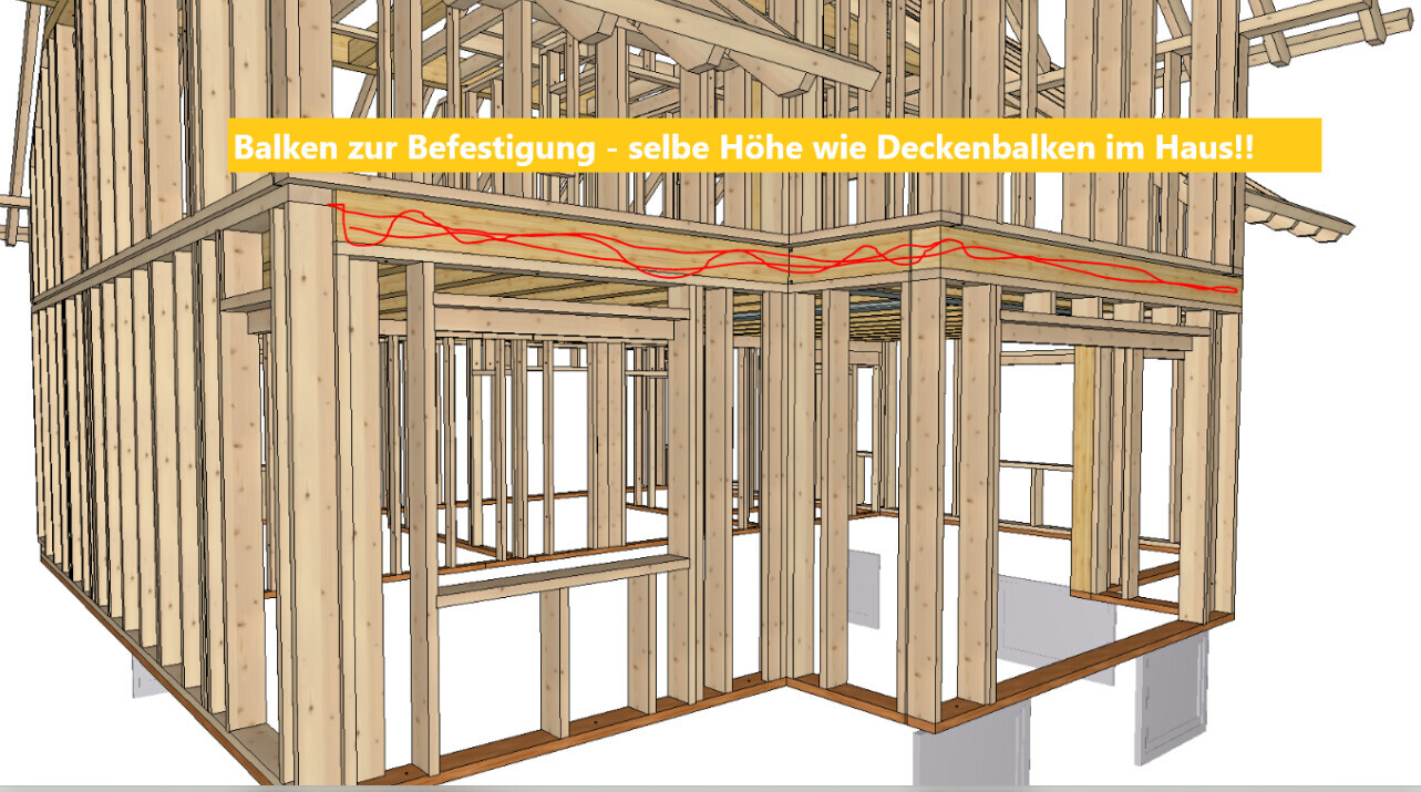

wir wollen an unserem Holzständerhaus eine Markise mit den Maßen 4x3m befestigen. Eigengewicht 80kg. Zur Verfügung steht uns ein Holzbalken mit einer Länge von 4,50m 14/24er Holzbalken, welche innen die Sparren der Zwischendecke trägt. Zwischen der Befestigung und der Markise wäre die Holzfaserdämmung mit 8cm Stärke.
Zur Befestigung würde ich Adapterplatten in Verbindung mit Power Fast Schrauben eines großes Herstellers der Dübeltechnik verwenden.
Würde das statisch einigermaßen hin hauen?

müsste passen, leg mal los ..... nee! Stop, das war Quatsch!
Statiker bzw. Markisenhersteller fragen. 4x3m erzeugen schon eine gewisse Hebelkraft.
Auf den Holzfaserdämmplatten ist Putz? Da ist ja auch ein vernünftiger Anschluss herzustellen, sonst gibt es da Probleme (Feuchtigkeit dringt ein, Haus erleidet grossen! Schaden)

Statiker oder Hausfirma fragen,
eine Markise belastet nicht nur mit dem Eigengewicht sondern wenn ausgefahren viel mehr mit der Windlast.
Und wenn bei starkem Wind die Markise ins schwingen kommt kann es richtig belastend für das Haus werden

Wenn ich einen Windwächter installiere, welcher einfährt sobald die Windwiderstandsklasse erreicht wurde?
pagoni2020
21.06.21 10:39
Hatte ich früher am Haus........hat mir keinen Spass gemacht. Entweder zu früh oder zu spät.......ich würde mich darauf alleine jedenfalls nicht verlassen.
