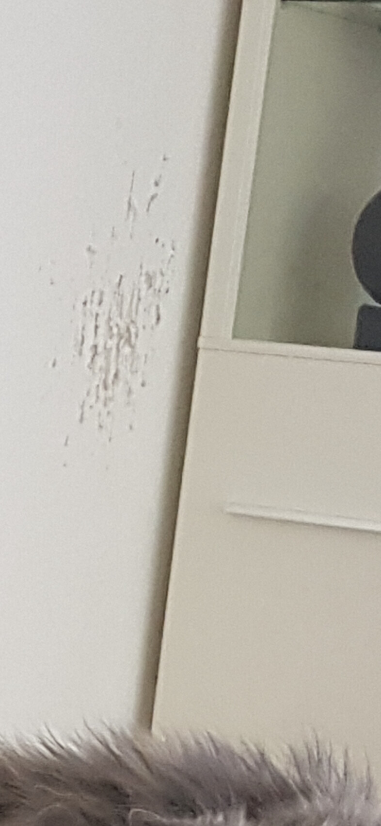

shenja
12.10.21 20:26
So sahen unsere ganzen Tapeten aus. Bis zur Decke. Da war nix zum reparieren.
Weiße Schrankfront mit Glas, linke Wand mit Flecken, unten Fell am Rand.
gipsputzwände
