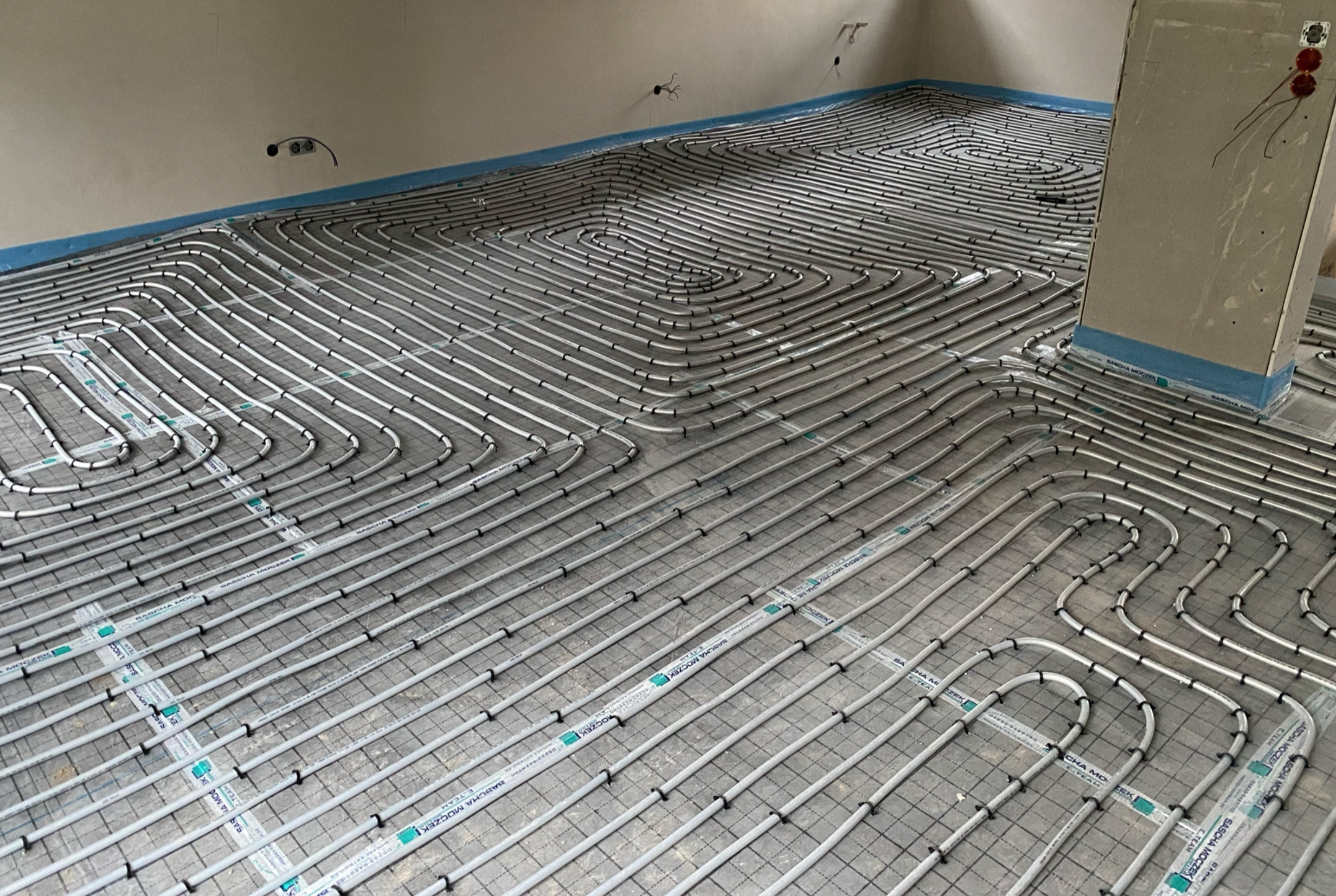

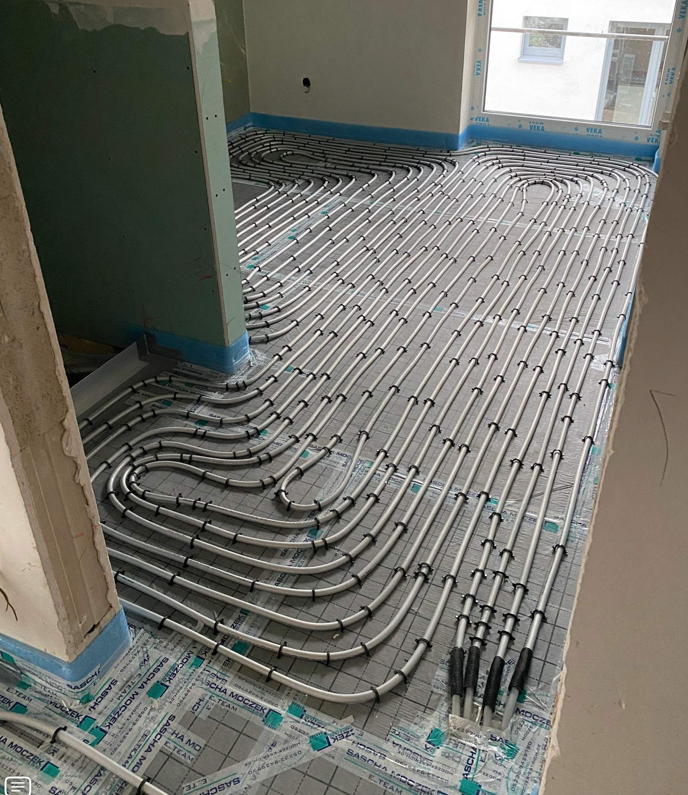

Im Bad OG ist die wenige Fläche m.E. ganz gut belegt worden. Leider wollte der GU auch nach langen Diskussionen die Dusche nicht komplett verlegen und unter der Badewanne auch nicht. Oben sind die 5cm trotzdem ganz gut getroffen.
Fußbodenheizung: Verlegte Rohrleitungen auf Dämmung in einem unfertigen Neubau-Raum.
WC unten hätte ich mit ca. 7cm überschlagen (Soll 5cm). Außer den Fluren und Bädern ist nun alles komplett mit 10cm und sieht in meinen Augen richtig gut aus.
Fußbodenheizung: Heizrohre in Schleifen auf einer Metallmatte im Bauzimmer.
