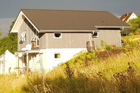

derweil steht unser Haus, wir sind eingezogen und fühlen uns sehr wohl.
Meine Frage betrifft unseren Keller, der wegen der Hanglage halb in der Erde und halb oberhalb der Erde liegt, der oberhalb der Erde liegenden Teile ist im Norden. Es ist ein Fertigkeller aus WU-Beton mit 12 cm Dämmung. Der Keller ist thermisch vom Wohnhaus getrennt.

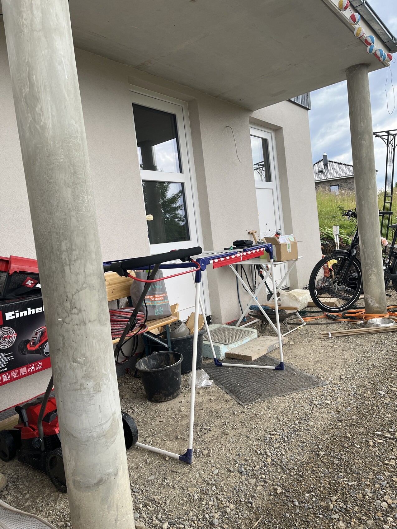

meine Frage zielt insbesondere auf die weitestgehenden überirdischen Räume ab. Im eigentlichen Haus habe ich im Sommer due Fenster, egal wie der Wärmeunterschied ist, geöffnet.
Kann ich da im Keller nicht letztlich auch zwischen in der Erde liegenden Bereiche und überirdische Bereiche differenzieren? Also könnte ich die auf dem Foto sichtbare Tür (derzeit noch Baustelle ) auch bei höherer Temperatur geöffnet lassen, wenn die Türen zu den unterirdisch liegenden Räumen geschlossen sind?

Also nur zur Warnung, ich bin kein Bauphysiker. Ich glaube, das muss man einfach auch austesten, was geht und was nicht. Es hängt ja von vielen Faktoren ab., u.a. ob der Keller gedämmt ist oder nicht etc. Aber die kühlere Luft vom Boden im Keller sorgt eigentlich immer für Temperaturen deutlich unter dem oberirdischen Teil. Insofern wird sich Restfeuchte bei 10 oder 15 Grad Unterschied zur Außentemperatur immer erst mal diese kühlen Stellen im Keller suchen, um es sich gemütlich zu machen. Ein dauerhafter Durchzug wiederum sorgt dafür, dass das nicht so schnell passiert. Ich würde einen ordentlichen Luftfeuchtigkeitsmesser mit Thermometer kaufen und dann einfach mal experimentieren. Man darf hier leider unter Androhung von Todesstrafe keine Links posten. Aber wie gesagt, schau dir mal das Thema Taupunkt an. Das Verhältnis von Luftfeuchte und Temperatur bestimmt ja genau darüber, wann die Luft in der Lage ist, Feuchtigkeit zu transportieren. Jetzt muss man nur noch wissen, wann der richtige Moment ist, dass das von innen nach außen und nicht umgekehrt passiert. Da bekommt man aber auch ohne Tabellen und Rechner ziemlich schnell ein Gefühl, wann man doch besser die Fenster und Türen zulässt.
