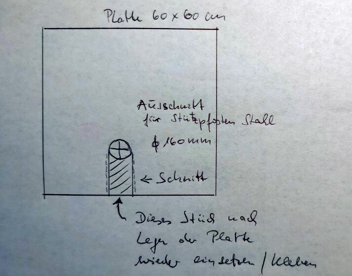

wir möchten unsere Terrasse mit Terrassenfliesen aus Feinsteinzeug 60x60 cm, 20 mm dick, auf Stelzlagern belegen und sind dazu in der Planung zum idealen Verlegemuster. Hier ergeben sich 2 Fragen:
1. Wir haben eine Stahlsäule auf der Terrasse, die das überragende Obergeschoss abstützt. Muss der Ausschnitt für diese Säule unbedingt auf einer Plattenfuge liegen, oder gibt es eine Möglichkeit, das Loch auch mehr in der Mitte zu bohren und dann das zum Einsetzen der Platte ausgesägte Stück später wieder einzukleben, siehe beigefügte Skizze? Welche Möglichkeiten für einen möglichst dünnen Schnitt von Rand zum Loch hin gibt es, damit das Passstück möglichst nahtlos wieder eingefügt werden kann?
Skizze einer 60x60 cm Platte mit Stahl Ø160 mm Stützpfosten-Ausschnitt und Schnittmarken.
Oder Loch bohren und dann die Terrassenfliese entlang der Achse zur das Loch brechen (statt sägen, da kein "Materialverlust") und nach Einsetzen wieder zusammenfügen? Geht das mit 20 mm dicken Fliesen?
Wer könnte solche Löcher bzw. Schnitte anfertigen?
2. Wie breit sollten die Teilstücke der Terrassenfliesen am Rand mindestens sein? Wenn ich z.B. auf einer Seite mit ganzen Fliesen beginne, bleiben am anderen Ende 8 cm breite Stücke. Klappt das mit Stelzlagern oder sonst vielleicht die schmalen Stücke einfach ankleben?
Freue mich auf Eure Tipps,
Ertmann

Die Skizze ist etwas irreführend, denn das Loch wird doppelt so groß werden…
Ich würde die Platten so legen, dass das Loch jeweils zur Hälfte auf zwei verteilt wird, also 2 Halbkreise. Diese dann auch noch im Bereich der Mitte.
Ist hier die klassische Kreuzfuge geplant?
Dann musst mit 34 cm beginnen. Die letzte hätte dann auch 34 cm.
Bei der Tiefe der Terrasse musst dich dann nach derSäule richten.
Erster Schritt. Exakte Maße der Terrasse, Position der Säule ermitteln, dann aufzeichnen und ausmitteln.

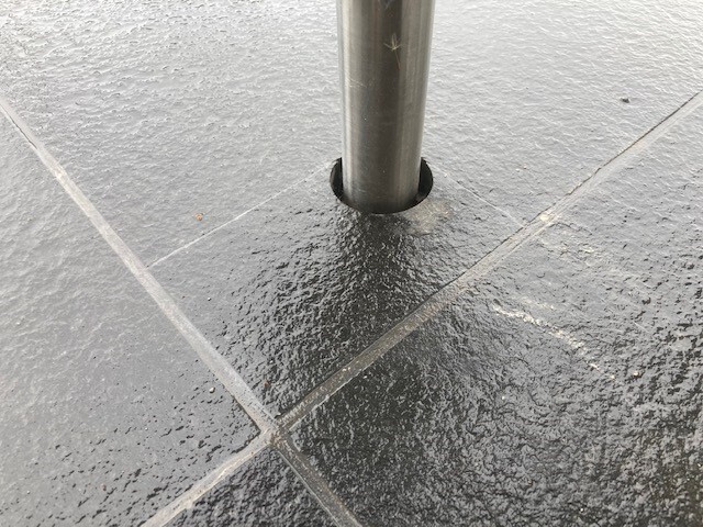

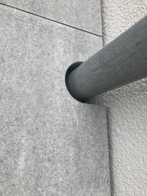

Ich habe alle meine Platten mit Wasserstrahl schneiden lassen. Millimetergenau und für deine Anwendung siehe Foto 1 ca. 1mm Schnitt.
Metallrohr ragt durch runde Öffnung in nassen grauen Bodenfliesen.
Stahlrohr führt durch eine runde Öffnung in eine graue Betonwand.
