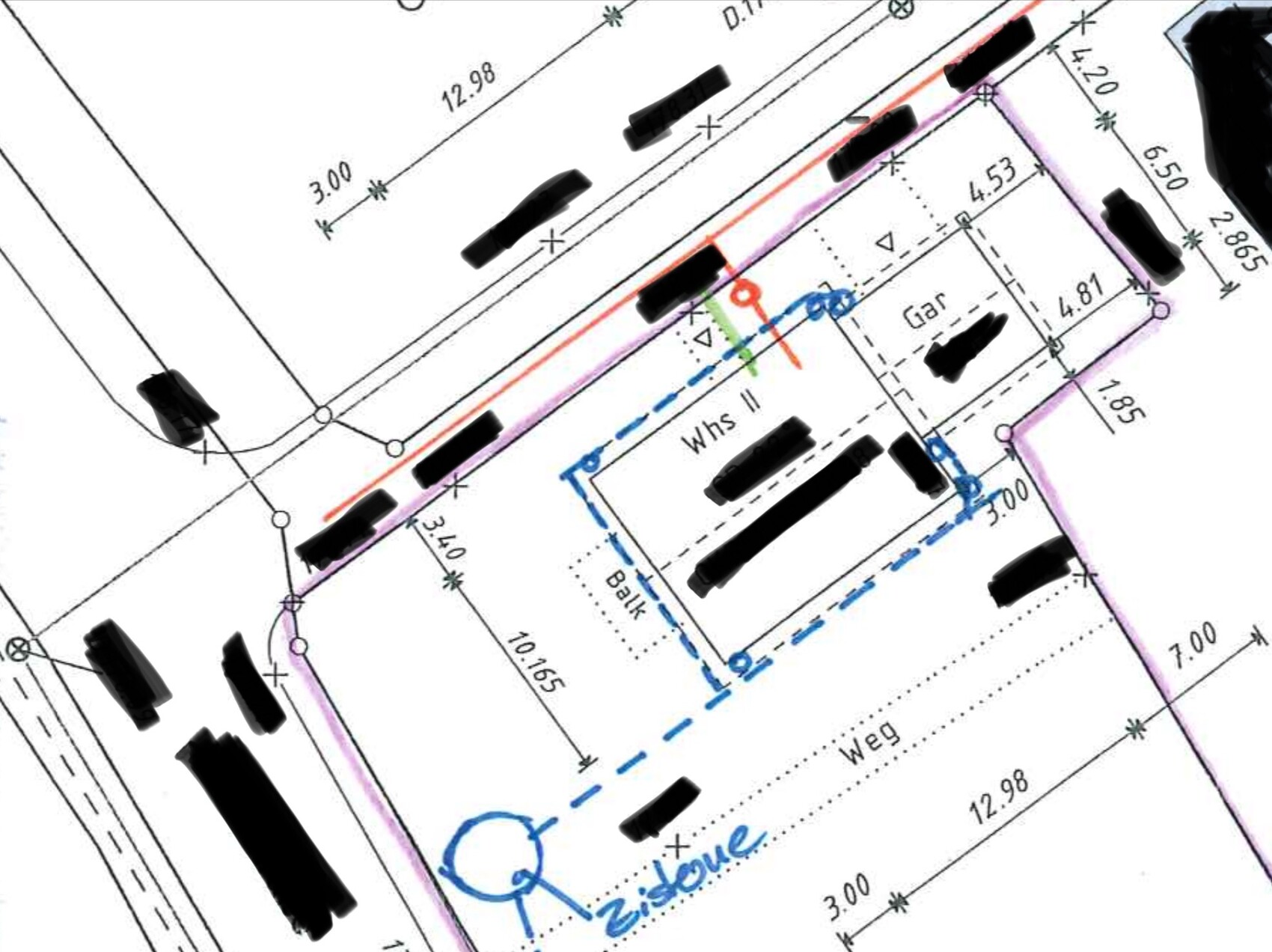

kbt09 schrieb:
Was hier völlig fehlt, ist die Einzeichnung des Hausgrundrisses auf das vermaßte Grundstück. Da kann man dann auf die Vermaßungen des Hausgrundrisses verzichten.
Kein Thema, hab ich hier angehängt:
Grundriss eines Bauplans mit Straßenabschnitt, Parkflächen, Markierungen und Zonen.
Wir haben uns bisher einfach noch nicht allzu viele Gedanken zur Außenanlage gemacht, da wir das Thema eben erst angehen wollen sobald der Bau als solches steht, was ich aus meiner Sicht jetzt nicht als unüblich erachte. Nur müssen die Lichtschächte eben schon gesetzt werden, damit angefüllt werden kann.

hanghaus2023
08.01.25 14:55
Wie tief ist denn das Grundwasser?
hanghaus2023
08.01.25 15:00
Wie hoch ist denn die Zisterne? Das schaut so aus als wenn das Wasser aus dem Lichtschacht Berg auf fliessen soll. Oder soll das Wasser direkt in die Kanalisation? Ist das bei Euch erlaubt?
goldfisch138
08.01.25 16:51
Wir werden den Ablauf direkt im Lichtgraben platzieren, welcher dann Richtung Ringschacht führt. Dieser sitzt ca. 1,5 Meter unterhalb der Bodenplatte und besitzt eine Höhe von 7 Meter. Es ist somit auf jeden Fall Gefälle garantiert vom Lichtgraben zum Schachtring.
Die Unterkellerung wird auch gegen drückendes Grundwasser gesichert. Wir haben rund um die Baugrube ebenfalls Drainage verlegt und mit Sickerkies angefüllt (s. Foto Eingangspost).
