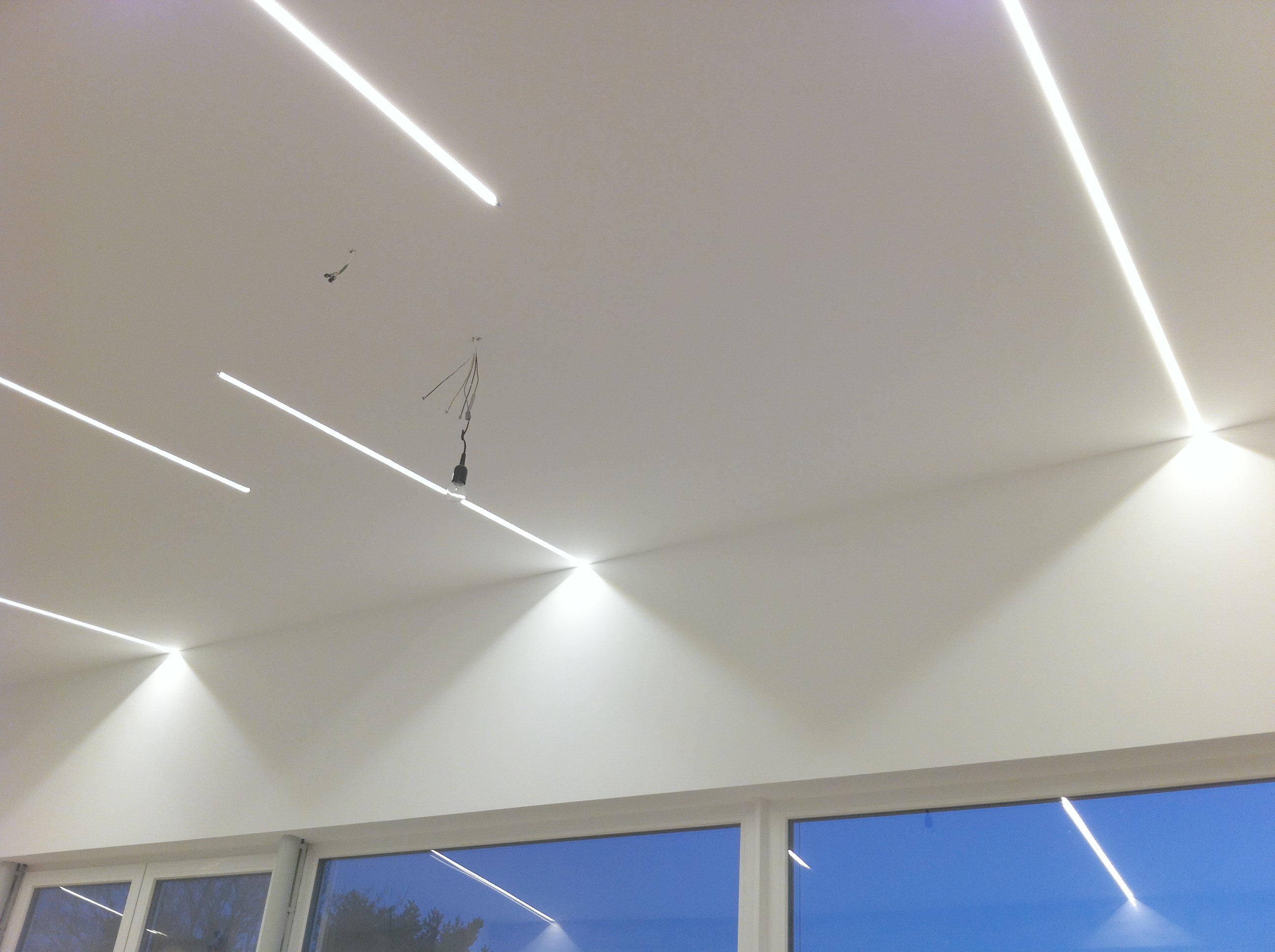

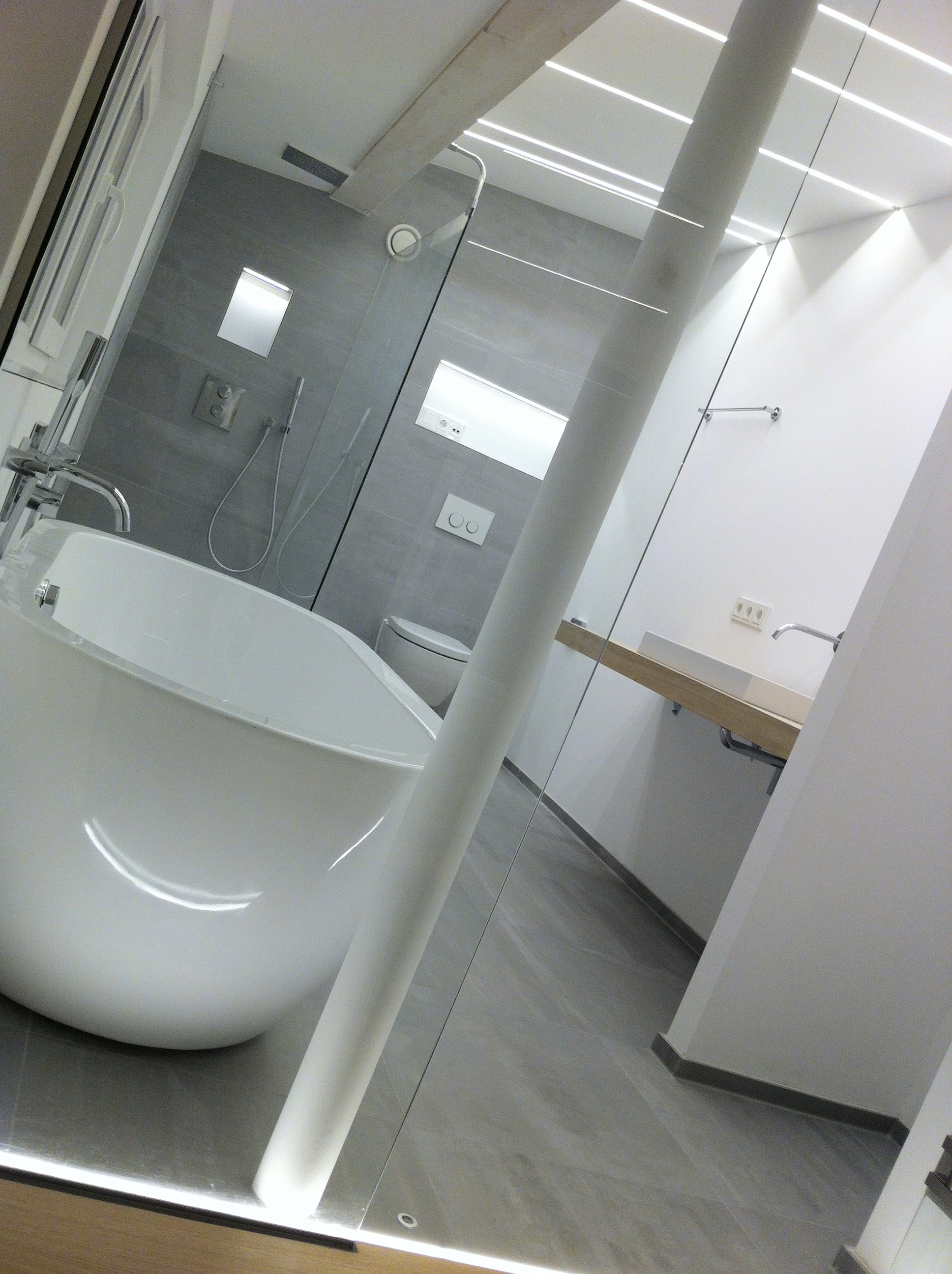

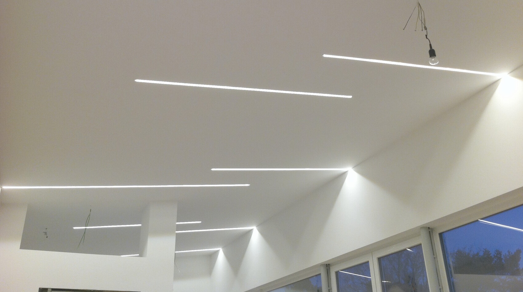

ich habe ähnliches noch ungeklärt bei mir. KNX ist gesetzt. Habe in der Decke 5x 1,5 (im Wohnzimmer mehr) liegen und natürlich unklar ob DALI nötig ist. Sind ja auch etwas höhere Kosten, Aufwendiger bei Defekten, ein Gateway muss her.
Mir geht es aber auch um das Licht selbst noch. Ich bin ein absoluter Fan von Dimmen, auch Zeitabhängig. Stehe nicht auf Lampen die mich blenden, d.h. Spots sind nicht so schön für mich. Würde gerne viel über LED Lichtbänder abbilden. Macht das Sinn oder was bedenke ich nicht? Stromverbrauch wäre ein Thema.
Und ist hier DALI einfach ein MUSS oder kann ich das noch über einen KNX Dimmer machen?
Im Bild wären die gelben Linien LED Streifen. An der Wand endlang wäre Indirekt, in der Küchenzeile und im Bad direkt.
