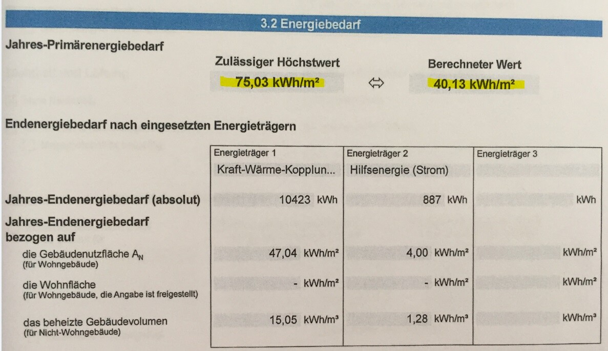

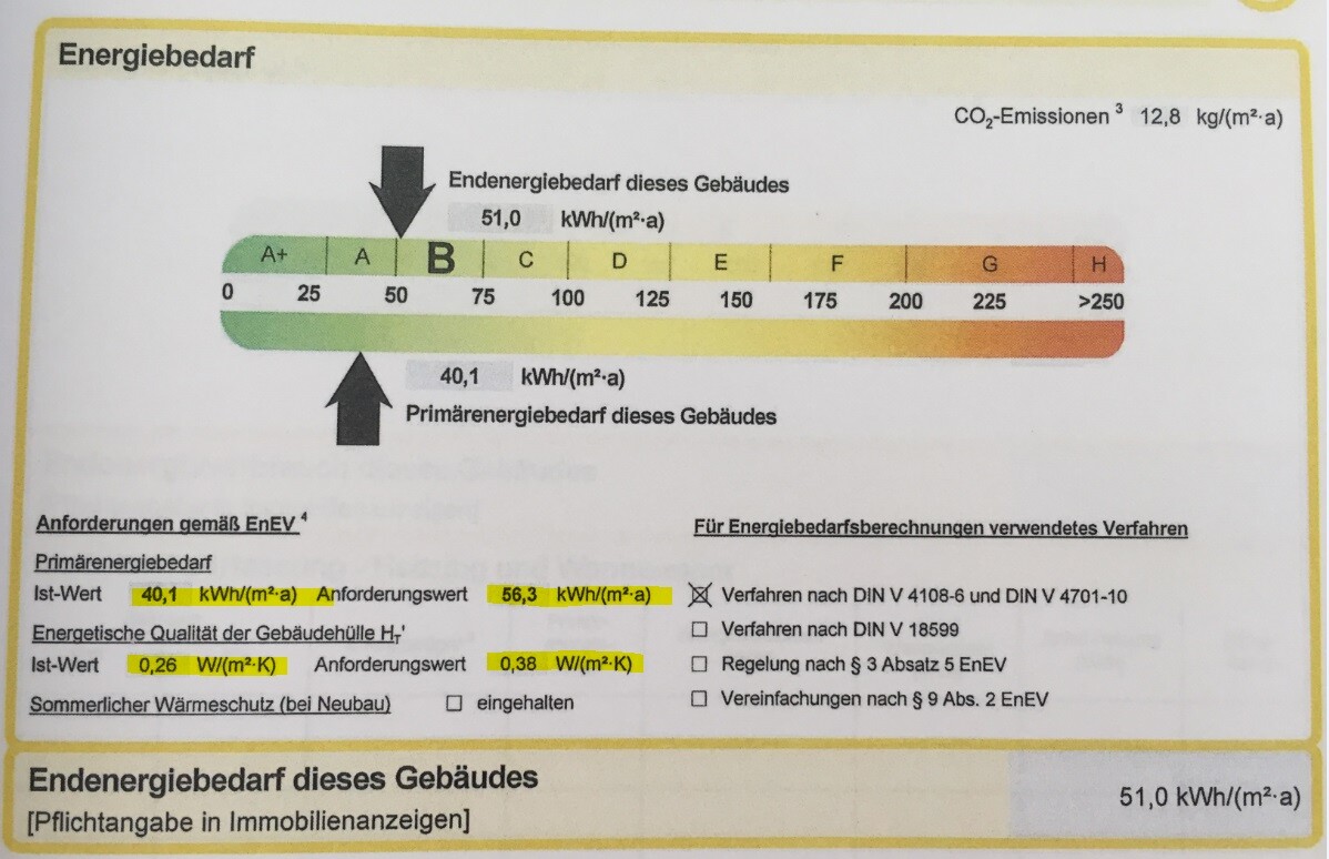

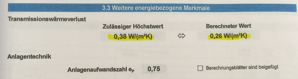

Ich bin mir mittlerweile ziemlich sicher, dass es um einen Schreibfehler handelt (siehe Bilder). Die berechneten Höchstwerte für q_p und H_t müssten auch so auf dem Energieausweis auftauchen, zumindest ist es bei mir der Fall für H_t, jedoch nicht für q_p.
Ich habe mir auch mit gleichem Programm erstellte Energieausweise und Berechnungen angeschaut, dort stimmen die Werte für Anforderungswert mit Höchstwert für Transmission und Primärenergiebedarf in Berechnung und Energieausweis überein.
Energieausweis: Farbbalken A+ bis H; Endenergie 51,0 kWh/m²a, Primärenergie 40,1 kWh/m²a
Jahres-Primärenergiebedarf: Höchstwert 75,03; berechneter Wert 40,13 kWh/m²
Transmissionswärmeverlust: Höchstwert 0,38; berechneter Wert 0,26 W/(m²K).

Da wird irgendwo ein Fehler drin stecken. 10.400 kWh Endenergiebedarf erscheint mir viel zu hoch für 150qm KFW 55, dazu noch Kontrollierte-Wohnraumlüftung mit Wärmerückgewinnung. Ich glaube letztere wurde überhaupt nicht berücksichtigt.
Aber frag einfach nach, das wird sich bestimmt klären lassen.

ah, jetzt habe ich deine Werte verstanden.
Für das Referenzhaus wird der Primärenergiebedarf berechnet. Das sind die 100%. Um die Energieeinsparverordnung einzuhalten, musst du 75% davon schaffen. Diese 75% sind dein "Anforderungswert" 56,3.
Also sind 100% gleich 56,3/0.75=75,06
Um KfW 55 zu erfüllen, musst du also unter 75,06×0,55=41,29 kommen ...
Also alles im grünen Bereich ... KfW55 ist rechnerisch erfüllt
