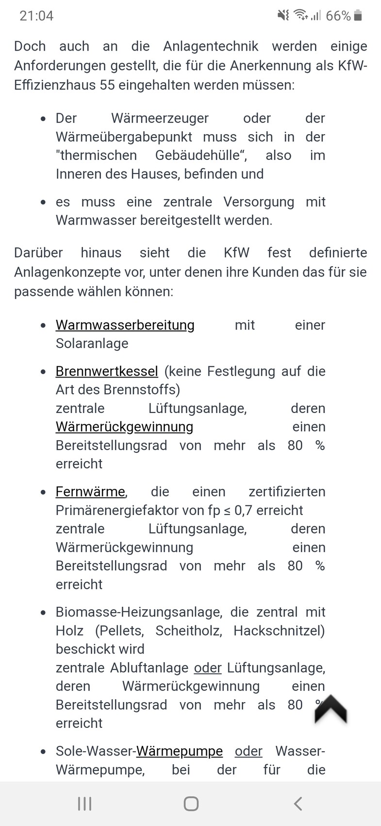

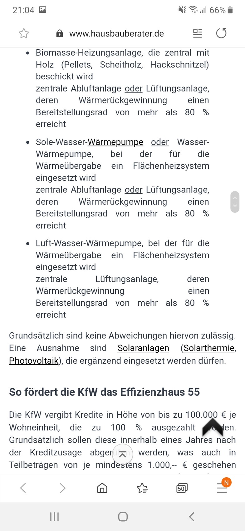

Warum? Bzw. Was müsste geändert werden? Wir haben noch nicht angefangen zu bauen.
Ich hatte den Anhang vorhin noch gelesen. Dort taucht unser Technikpaket nicht auf. Eine andere WP ist schwierig, da wir auf trockenen Sandboden bauen werden.
Mobile Webseite mit Bulletpoints zu Biomasseheizung, Sole-/Luft-Wasser-Wärmepumpen.
Textseite zu KfW-55-Anforderungen und Heizsystemen (Warmwasser, Brennwert, Fernwärme, Biomasse).

Ach so dachte das Haus ist fertig. Dann gehts doch. Du brauchst nur einen Energie Berater mit bestimmten Leistungen. Der kostet 2500 Euro. Hälfte bekommst du aber über andere Förderung. Bleiben 3.800 übrig.
Kann sich lohnen, bedenke aber Estrich und Dämmung hat spezielle Anforderungen.
