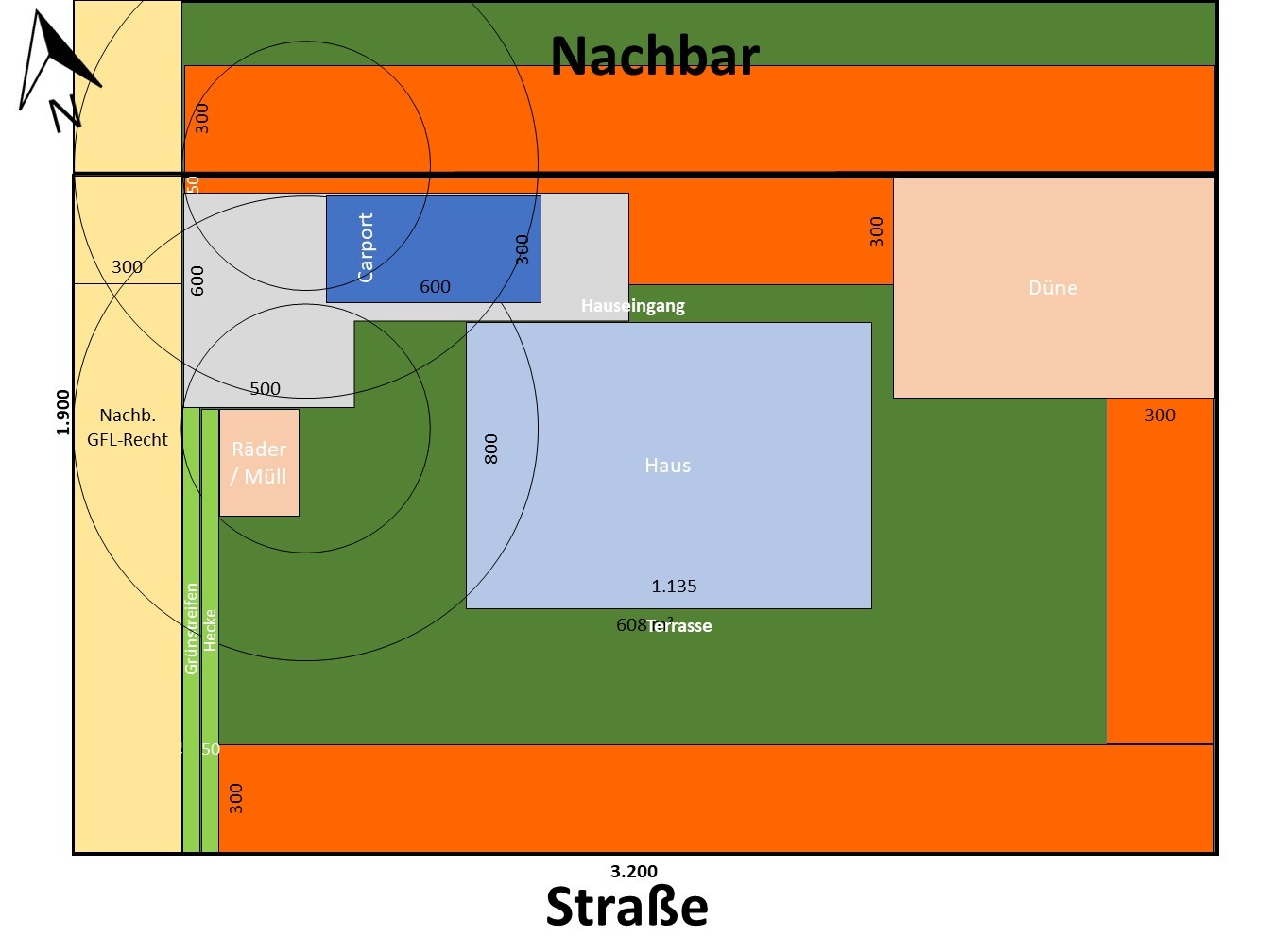

Ich habe mich nochmal die Planung gesetzt und versucht eure Aspekte zu berücksichtigen.
Haus ist nun länglich. Düne ist eingezeichnet. Haus steht weiter östlich. Carport näher an der Einfahrt.
Vorwärts kann man so mit einem Zug in den Carport fahren.
Allerdings ist mir nicht bewusst, wie ich den Carport platzieren soll, um zusätzlich auch Rückwärts in die Einfahrt zu fahren??

25.02.21 16:30
Ist Acht mal Elffünfunddreißig nun ein konkret "geplantes" Haus oder nur die automatische Bemaßung eines Zufallsrechtecks ?
