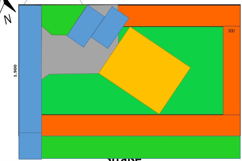

Ist Acht mal Elffünfunddreißig nun ein konkret "geplantes" Haus oder nur die automatische Bemaßung eines Zufallsrechtecks ?
Nach Rücksprache mit dem Bauträger ist es weitestgehend uns überlassen, wie wir die Außenwende verschieben, solange sich am umbauten Raum nichts ändert.
Das ist daher eher ein "Zufallsrechteck"

Ich habe den Doppelcarport geplant. Aber falls Ihr nur ein Auto habt, sollte wenigstens ein 2. Stellplatz vorgesehen werden.
Gibt es eine Möglichkeit den Carport so zu platzieren, dass man ihn vorwärts und rückwärts mit einem Zug befahren kann?

Der Jaegerzaun ist die Grundstücksgrenze?
Die Nachbarn haben ca. 3m bis zum Zaun freigelassen ist das auch fuer Euch vorgesehen?
Genau. Der Zaun ist die untere Grenze zur Straße.
Auf die 3m der Randbebauung dürfen dort nur Garagen, Carports, Schuppen o.Ä. errichtet werden.

Gibt es bei Euch keine Topografische Karte? GEOAtlas?
Da sind zumindest in einigen auch Bodendenkmaeler eingezeichnet. So ein Rechteck kann das ja nicht sein.
Der oestliche Nachbar hat doch so wie es ausschaut auch in die Duene eingegriffen?
Hier noch mal eine Idee.
Farbiges Layout mit blauen Säulen links, grünen und orangen Bereichen, gelbem Quadrat.
Wenn Du mir die genaue Lage mitteilst suche ich die Daten auch gern selber.

Der rote Streifen irritiert völlig. Es ist, als wenn der nicht zum Grundstück gehört, tut er aber. Das ist wertvoller Garten. Die Düne ist nicht rechteckig. Stimmt. Von den Farben bekommt man Aufenkrebs.
Wolltest Du nicht mal die kostenlose Alternative ausprobieren ?
