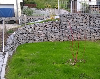

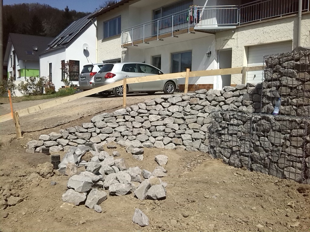

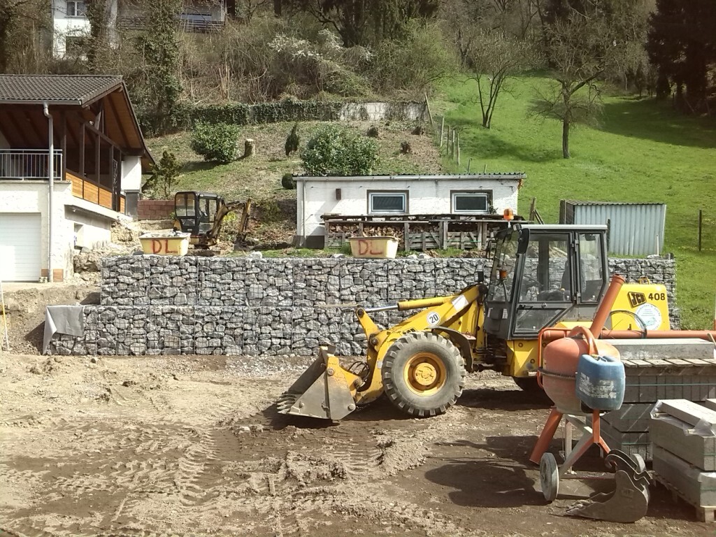

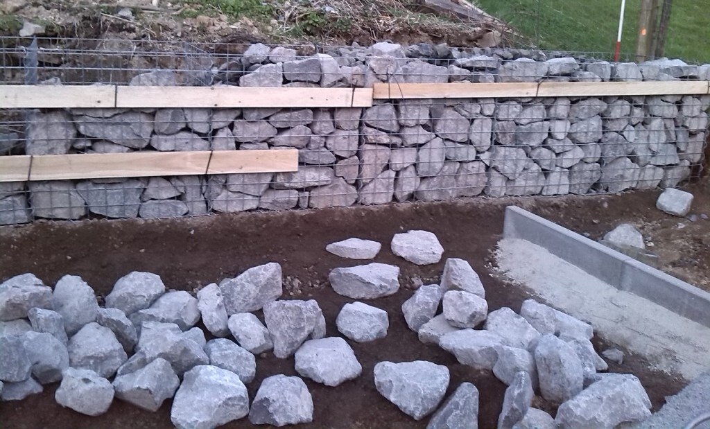

Gabionenwand aus Steinblöcken mit Holzbrettern darüber; lose Steine auf der Baustelle.
Es wurden 70 cm ausgebaggert und mit 10 t Lava 0-45 mm verfüllt und verdichtet. Die Mauer ist 13 m lang und zwei Meter hoch. Die Rundung besteht wie die Füllung der Gabionen aus Basalt. Die Rundung misst 6 m und ist zwischen 1,5 m und 0,3 m hoch.
