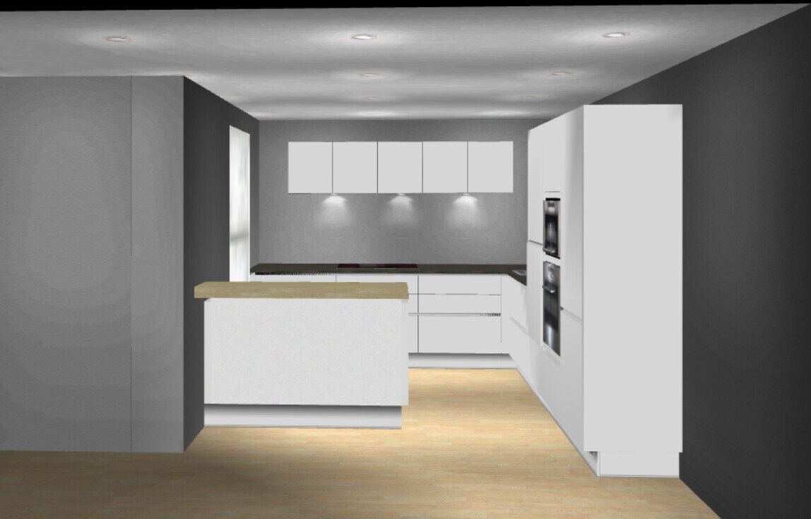

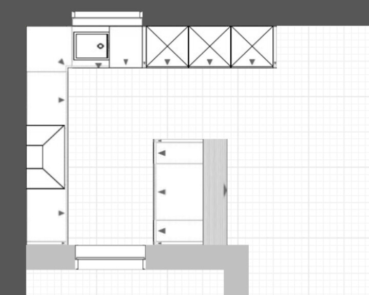

ideal ist die Planung nicht. Jeder, der an den Kühlschrank möchte, muss durch die komplette Küche laufen.
Auf der Insel werdet ihr Frühstück vorbereiten, Wäsche falten, zum Kochen werdet ihr immer zwischen Spüle und kochfeld arbeiten.
Weil ein Kochfeld selten, <1 Std pro Tag, genutzt wird, würde ich das Kochfeld mit den Hochschränken tauschen. Niemnd steht für längere Zeit stramm am Kochfeld, insbesondere, wenn man wie hier eine Batterie von Heißgeräten hat.
Es ist gefährlich, Heißgeräte aufzutürmen, wobei ich mich frage, warum 3 Geräte. Ein Kombidampfgarer wird in vielen Haushalten nur selten genutzt, der Aufwand, um ein paar Kartoffeln zu garen, ist den meisten zu viel.
Ein Geschirrspüler ist am besten so positioniert, dass man ihn nur von EINER Seite ausräumen muß, um sich Lauferei zu sparen. Ob Rechts- oder Linkshändler ist irrelevant, man passt sich an. über sowas, habe ich mir in der Küche noch nie Gedanken gemacht.
wie hier
Top-down Küchen-Grundriss mit Hängeschränken, Unterschränken und Insel in offener Raumgestaltung.
Moderne Küche: weiße Fronten, Insel mit Holzplatte, Backöfen rechts, Holzboden.
man kann fast alles von einer Stelle links vom Geschirrspüler einräumen, das geht ruckzuck.
Der Kühlschrank ist ganz planrechts.
Die Insel würde ich 30-80-30 breit machen.
Die Kochseite besteht aus 3 x 80er US, rechts neben der Spüle passt ein 40er US (glaube ich, es fehlen die Wand und Fenstermaß planoben).
Die Haube kann auch eine unsichtbare sein, der Wrasenschirm wird unter dem OS hervorgezogen oder per Control. Funktioniert genauso gut, sieht aber schlichter aus.
hampshire
11.03.20 09:37
Ich denke das einmal anders herum:
Wenn Du allein in der Küche werkelst ist die Anordnung des Kochfeldes in Ordnung.
Wenn Du sehr groß bist kommst Du mit dem oberen Ofengerät gut zurecht - würde auch dann ein Gerät mit seitlichem Türanschlag oder slide-in wählen.
Wenn Du zudem schlank bist wirst Du gerade vor dem Waschbecken in der Ecke stehen können.
Wenn Du Linkshänder bist ist die Spülmaschine an der richtigen Stelle.
Wenn selten jemand aus dem Flur in die Küche kommt ist die Kühlschranktür auch selten im Weg.
Optisch kann diese Küche sehr ansprechend werden. Die Halbinsel ist klasse um mal ein Buffet aufzubauen wenn man etwas feiert. Der schnelle Weg zur Haustüre kostet zwar Stauraum, ist aber sehr praktisch.

Hallo, vielen Dank für den großartigen Input. Inzwischen haben wir sogar überlegt, dass wir die Insel über die komplette Breite ziehen und nur noch den Eingang links nutzen, von dort kommt man auch gleich in den Wohn/Essbereich. Würde das optisch nochmals aufwerten und man kann nicht direkt den Küchenboden sehen. Der Raum ist eben insgesamt nicht besonders groß - was haltet ihr davon?
Climbee11.03.20 14:24
Nix.
Wie willst du vom Esstisch mal schnell Salz und Pfeffer holen? oder was zu trinken?
hampshire
11.03.20 14:29
Im ersten Impuls: nichts. Da dachte ich an die lang werdenden Wege.
Im zweiten Impuls kann ich der Idee durchaus etwas abgewinnen wenn dadurch eine Art Theke zum Wohnbereich entsteht.
V
VICOMA
11.03.20 14:34
Ich denke halt, dass der Weg außen rum auch nicht unbedingt viel weiter wird und ja es soll dann schon eine Art Thekenbereich entstehen und es bestünde eben die Möglichkeit, optisch eine schönere, ruhigere Ansicht zu erzeugen.
