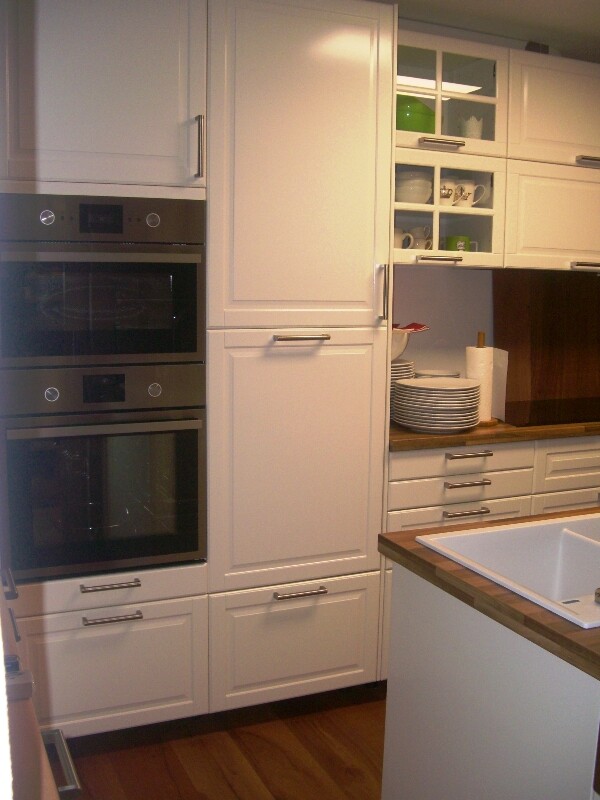

Sieht ja schon gut aus. Worauf steht jetzt der Geschirrspüler?
Wir haben für den Geschirrspüler einen hochschrank zersäbelt......
von oben die 1m für die gewünschte Tür runtergemessen, Korpus abgeschnitten.
Innenboden ganz unten rein und zusätzlich von außen verschraubt.
an der Unterkante einen Abstandshalter rein. Auf die Schiene gehängt.
Vom Rest Hochschrank Höhe vom Geschirrspüler abgezogen und entsprechend abgeschnitten.
Ans untere Teil oben einen Schwerlastboden innen eingesetzt und von außen nochmals verschraubt.
Schnittstellen mit lackiert und noch so ein "Panzertabe" oder ähnlich darauf.
Oben an der Schnittkante ist ja dann noch zusätzlich die Feuchtigkeitssperre vom Geschirrspüler drüber.
Unten machen wir noch so einen Kantenschutz für eine Passleiste darauf.
Links ist das ganze mit dem nächsten Schrank verschraubt.
Rechts verdeckt eine Deckseite alles. Außerdem wurde der Korpus damit verschraubt.
Darauf achten das die Schrauben nicht zu lang sind.
Oben ist eine 1m Tür darauf.
Geschirrspüler hat ne 80cm Front auf "Gleitschienen" montiert.
Unten ist eine hohe Schublade mit 40cm Front.
Diese verdeckt die 1,6cm - welcher der Geschirrspüler höher wie die 80cm Front ist.
Durch die Bodbyn Front - die ja etwas abgeschrägt ist, mußten wir nichts abschneiden, abschrägen oder
nachbessern. Die Türen gehen alle einwandfrei.

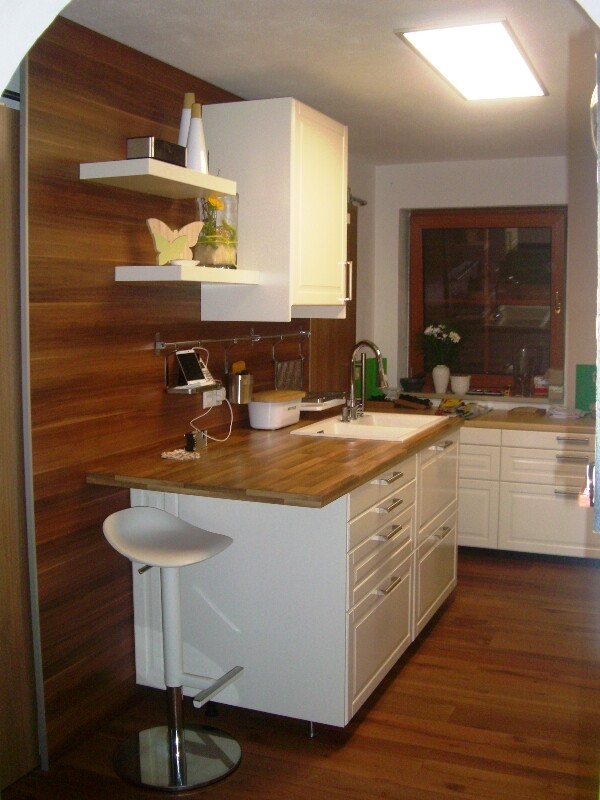

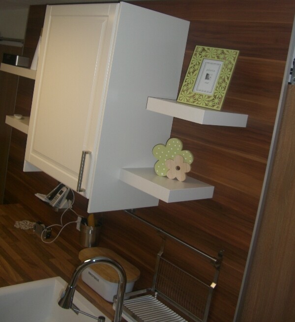

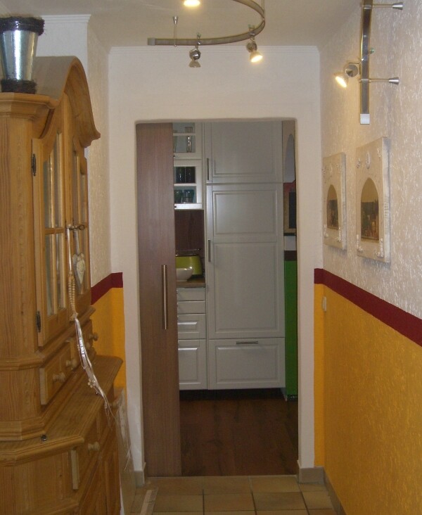

rein vom Gang in die neue Küche
Schmaler Flur mit Holzschrank links, Blick durch Tür zur Küche mit grauen Küchenschränken.

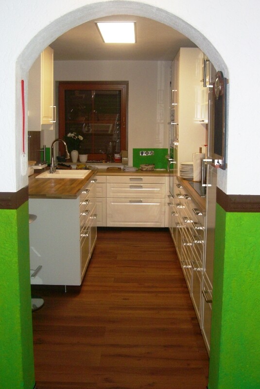

oder rein vom Esszimmer aus
Küche durch Bogenöffnung: weiße Schränke, Holzboden, grüne Akzente, Spüle.

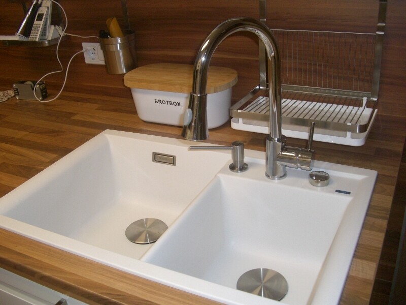

links der Spülblock
Moderne Küche mit Holzwand, weißer Insel, Barhocker, Spüle und Fenster mit Blumenkasten.
Weiße Hängeschränke und Regale vor holzfarbener Küchenwand; Schmetterlings-Deko, Gelb-Vase, Spüle.
Weiße Küchenschränke an Holzwand, schwebende Regale mit Blütendeko und Rahmen; Spüle zu sehen.
Zweibecken-Spüle mit moderner Edelstahlarmatur, Brotbox und Abtropfgestell auf Holztisch

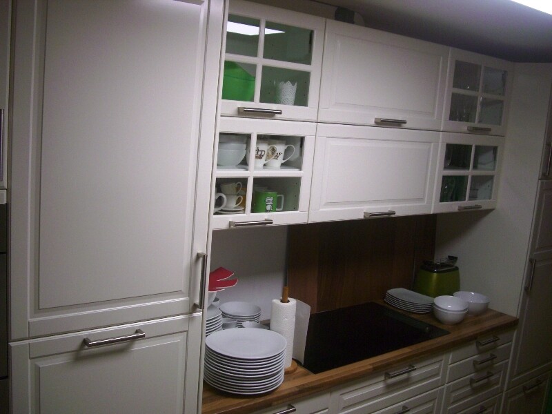

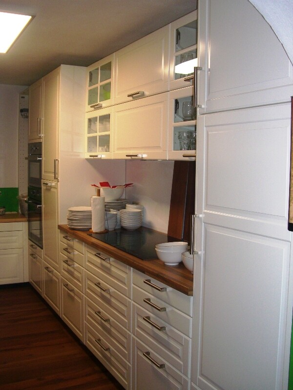

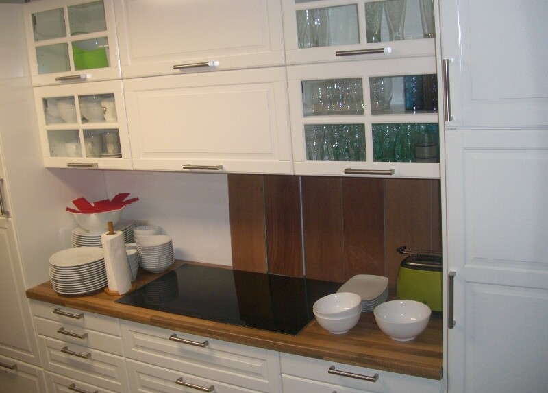

rechts die Kochfeldnische
Weiße Küchenzeile mit Glasfronten, Geschirr auf der Arbeitsplatte und Backofen links.
hier fehlt noch die Rückwand und wir überlegen das mit Holz und davor Glas zu machen.......... :keine_ahnung:
Moderne Küche mit weißen Schränken, Holz-Arbeitsplatte, Induktionskochfeld und Geschirr.
zugeladen momentan mit dem Geschirr aus dem Esszimmerschrank, das durchgespült wurde.
Küche mit weißen Hängeschränken, offenes Geschirrregal, Holzplatte und Induktionskochfeld

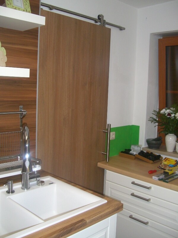

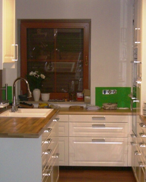

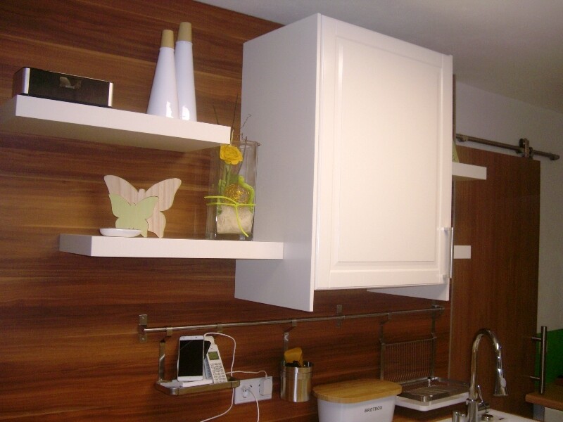

Die Fensterseite, niedriger wie der Rest der Küche.
momentan noch mit der proforma Arbeitsplatte. Die richtige ist bestellt.
Küche mit weißen Schränken, Holz-Arbeitsplatte, Spüle, Fenster und grüne Rückwand.
