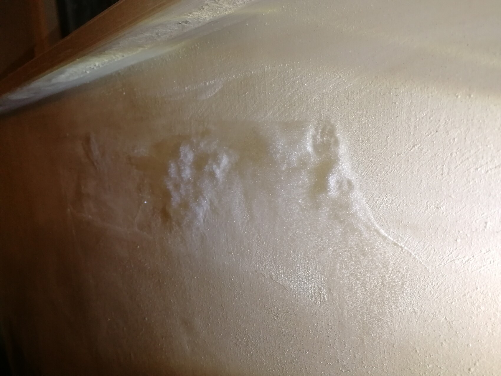

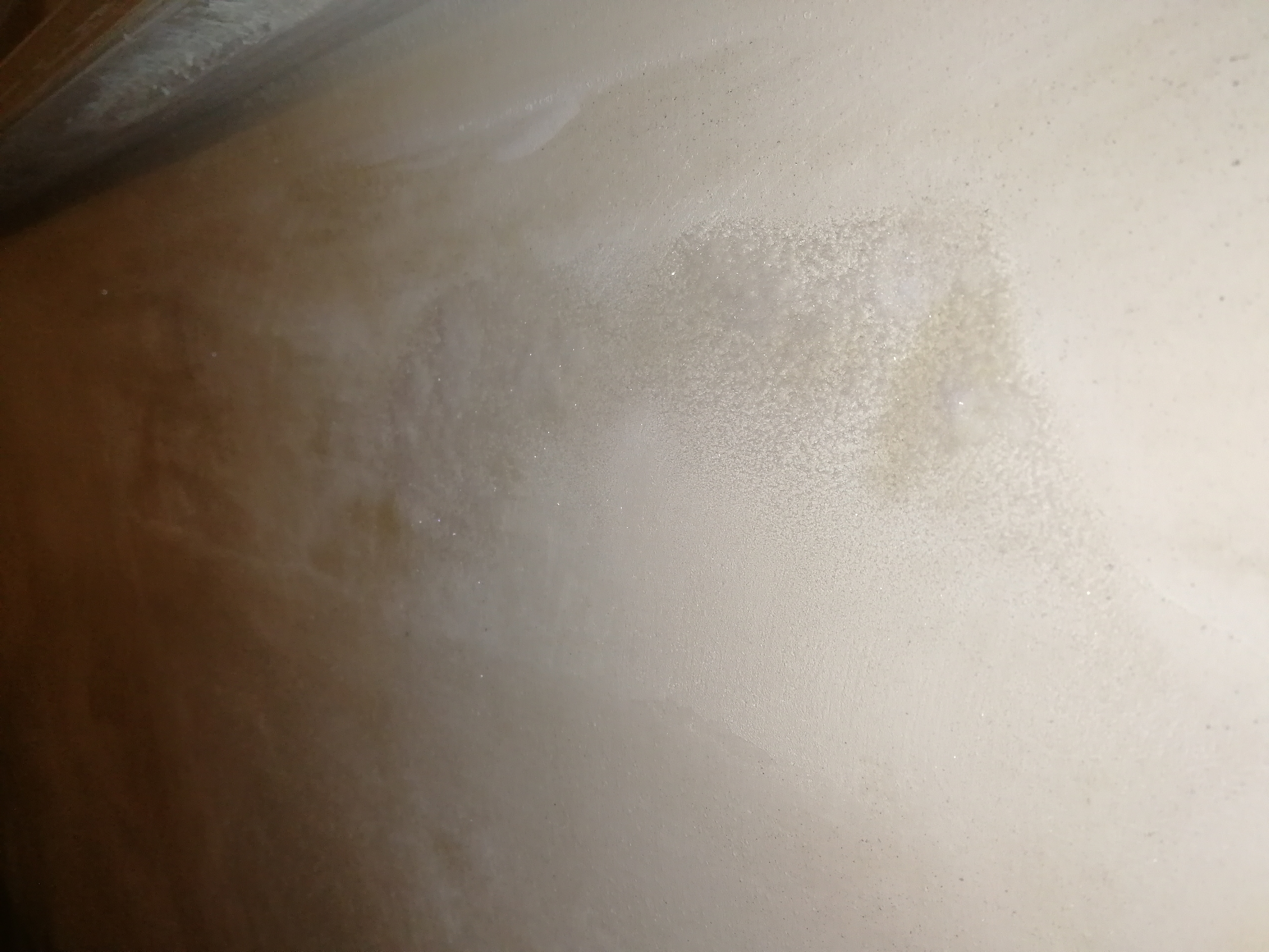

im Moment wird hier eine Keller-Einliegerwohnung ausgebaut und der Innenputz wurde vor ca. einer Woche drauf gemacht (ist an einigen Stellen noch nicht ganz trocken). Jetzt habe ich an einer Stelle unter einem Schachtfenster (welches auch erst vor kurzem samt Fensterbank eingebaut wurde) eine Stelle mit Kristallbildung entdeckt (ca. 30 cm x 10 cm). Bild ist angehängt.
Wie kommt das? Ist das ein Problem?
Ich habe auch mit Taschenlampe geschaut ob es irgendwo anders glitzert, es ist aber nur an dieser Stelle. Man sieht auch, dass die Kristallbildung an den meisten Stellen sehr hoch ist. Ich würde schätzen 2 bis 3 mm an der höchsten Stelle.
Ich weiß leider nicht mehr genau was für ein Putz benutzt wurde.

Ursache: Feuchtigkeit
Ursache der Feuchtigkeit: ich rate mal: von außen wurden Lichtschächte angeschraubt und dabei die äußere Kellerabdichtung perforiert? Oder beim Fenstereinbau die Abdichtung im Übergang Kelleraußenwand-Fenster nicht "angeschlossen" bzw. nicht hergestellt?

Es ist ein altes Haus. Ungefähr an der Stelle war der alte Putz auch feucht gewesen.
Die Arbeiter sagten, dass dies durch den Schacht sei am Fenster, der nicht richtig abgedichtet bzw. nicht schräg ist, und dort das Wasser unter dem Fenster eindringen kann, was er aber noch später beheben würde.
Macht man sowas dann nicht bevor man verputzt? Ist der Putz nun ruiniert an der Stelle?

Wenn es Regenwasser ist, wäre es natürlich gut es könnte im Schacht versickern (Löcher an der vom Haus abgewandten Seite) oder würde gar nicht erst hineinregnen (Schacht lichtdurchlässig überdachen). Glaube ich aber eher nicht, würde auf Bodenfeuchte von außen tippen. Oder wurde der Keller ggf. schon ausgegraben und saniert?

Der Keller ist saniert. Nur an der Stelle ist es noch feucht. Wie gesagt, als man das alte Fenster ausgebaut hat, hat man auch gesehen, dass der Mörtel darunter völlig zerbröselt war an der Stelle, weil da immer Feuchtigkeit eingedrungen ist. Von Außen sieht man einen ca. 1 cm Spalt zwischen Mauer/Fenster und Schacht. Der sollte zugemacht werden und angewinkelt werden, sagten die Arbeiter.
19.12.18 15:09
Google mal nach „Ausblühungen“
