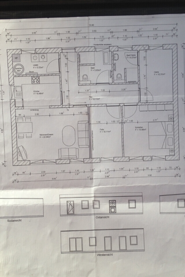

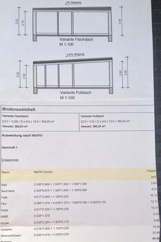

Wir haben einen Bungalow mit 120qm gebaut oder besser bauen lassen. Auch mit 36,5 Porenbeton und einer Betondecke und 35cm Dämmung und 2 Lagen Dachpappe. Gesammt Kosten inkl. aller Nebenkosten 250000 Euro. Mit Eigenleistung, Komplettes Dach selber gemacht außer die Betondecke. Carport,Wersatt,Pflaster und Terrassenplatten und Grünanlagen auch selber gebaut und verlegt. Das Grundstücke ist NICHT im Preis mit drin .
Grundriss einer Wohnung: Küche, Wohnen/Essen, Bad, Schlafzimmer, Flur
Zeichnung zeigt zwei Dachvarianten: Flachdach und Pultdach, Grundriss im Maßstab 1:100.
