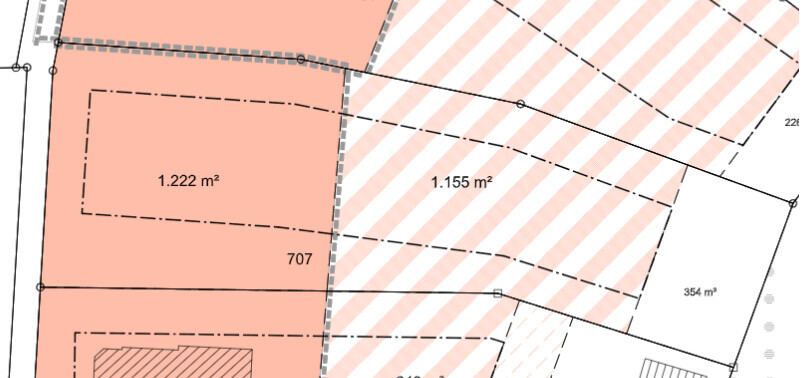

es geht um ein Bauvorhaben auf einem insgesamt rund 2700m2 großen Grundstück in der Nähe von Heidenheim (BW), das von insgesamt drei Parteien bebaut werden soll. (siehe Plan im Anhang, dort noch als zwei Grundstücke + Naturschutzfläche ausgewiesen)
Wir - als eine Partei - könnten 850m2 davon erwerben (die 354m2 NSF + 500m2 der im Plan ausgewiesenen 1155m2).
Aktueller Stand
- Grundstück 1 ist bereits erschlossen, Grundstück 2 und 3 nicht.
- Grundstück 1 ist nur von einer Straße (westlich des Grundstücks) erreichbar. Die beiden Grundstücke "dahinter" können und müssen per noch zu errichtender Zufahrtsstraße (mit wasserdurchlässigen Belägen herzustellen) erreicht werden.
- Die Erschließungskosten (inkl. Bau Zufahrtsstraße) werden von allen drei Parteien zu gleichen Teilen getragen.

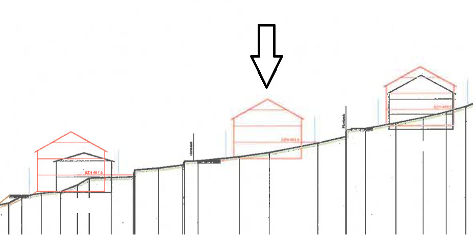

- Das Plangebiet fällt von Süden nach Norden um ca. 20 Höhenmeter ab (Die Neigung ist auf Grundstück 3 wesentlich höher wie auf Grundstück 1 und höher wie auf 2) - siehe Bild Geländeschnitt
- Laut Gemeindegutachten "neigen die anstehenden Gesteine bei Ausstrich in Hanglage oder im Bereich von Baugrubenwänden oder -böschungen etc. zu Rutschungen. Angrenzend an die östliche Grenze des Plangebietes ist in der ingenieurgeologischen Gefahrenhinweiskarte von Baden-Württemberg eine Hinweisfläche für Massenbewegungen angegeben."

Architektur-Schnittzeichnung: Geländeanstieg mit Häusern und roten Satteldächern
Bebauungsplan mit Parzellen, Maßen 1222 und 1155 m², Grundrisslinien

In einen "Keller" der als vollwertiger Wohnraum dient (entsprechende Deckenhöhe, Fußbodenheizung, Fenster etc.), kostet der m² das gleiche wie im EG oder 1OG-> ~2500€
Für einen Nutzkeller (Für Technik, Lagerfläche, Partyraum etc.) dürfte die Kalkulation hinkommen.
