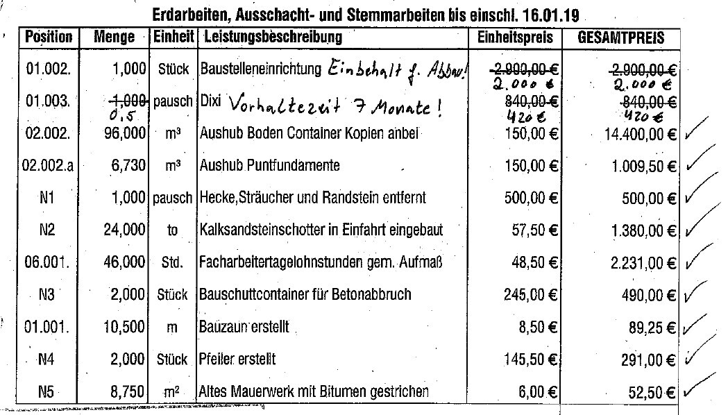

Zaba12 schrieb:
Meine Vermutung ist das keine ausgeführten Einzelpositionen auf den Abschlägen stehen sodass der Architekten noch nicht mal weiß was berechbet wurde
Aufgeschlüsselt ist es schon (siehe Bild).
Aber eine Info, dass es bereits jetzt mal 10k Euro teurer wird, wäre doch mal ganz angebracht.
Baukostenvoranschlag: Tabelle zu Erdarbeiten/Ausschachtarbeiten, Positionen, Mengen, Preise.

Zaba1226.01.19 14:42
Die Positionen sind doch verrückt. Hattest Du kein Gegenangebot? Sind das Netto Preise?
Bei uns:
- Baustellenreinrichtung 1500€ Inkl. Klo, Bauzaun Baucontainer
- Aushub Boden inkl. Transport und Deponie 18€
- keine Arbeitsstunden separat dargestellt. Alle Positionen sind mit Material und Arbeit.
Bei den Tiefbauarbeiten haben die dich so richtig beschissen. Da ist doch ne null zu viel.
Liegt aber wohl am Container? Warum den sowas. Gibt nichts teureres als die Entsorgung über Container?
Bei uns:
Obwohl der Architekt mit dem Einholen von Angeboten beauftragt war, gab es nur genau dieses Angebot und da der Architekt meinte, dass das schon in die Kalkulation passt, haben wir es unterschrieben, da der Rohbauer direkt loslegen konnte.
Wir haben bei der Unterschrift gefragt, ob es sich im normale Preise handle und das wurde bejaht.
Ruhrgebiet2326.01.19 14:49
MwSt kam noch hinzu.
