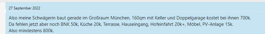

Screenshot eines Textblocks mit Baukostenschätzung für München Großraum, Keller und Doppelgarage.
Ich bin etwas erstaunt über diese Frage… Ihr baut ein Haus von ca. 360qm, wie auch immer die entstanden sind, mit Wissen um Hausbaukosten/Gehalt hat es jedenfalls recht wenig zu tun. Jeder überflüssige Qm macht ein Haus schließlich teuer, da braucht man kein Mathematiker zu sein. Eine Heizung braucht keinen 120qm Keller, der um die 120 tsd kostet. Und ein Büro in der Größe eines Schlafzimmer im EG lässt das EG in einem Haus normal-guter Größe auf ca. 80qm wachsen, mit TechnikRaum dann auf 90qm oder so. Aber nicht auf 120qm ohne TK-Raum.
