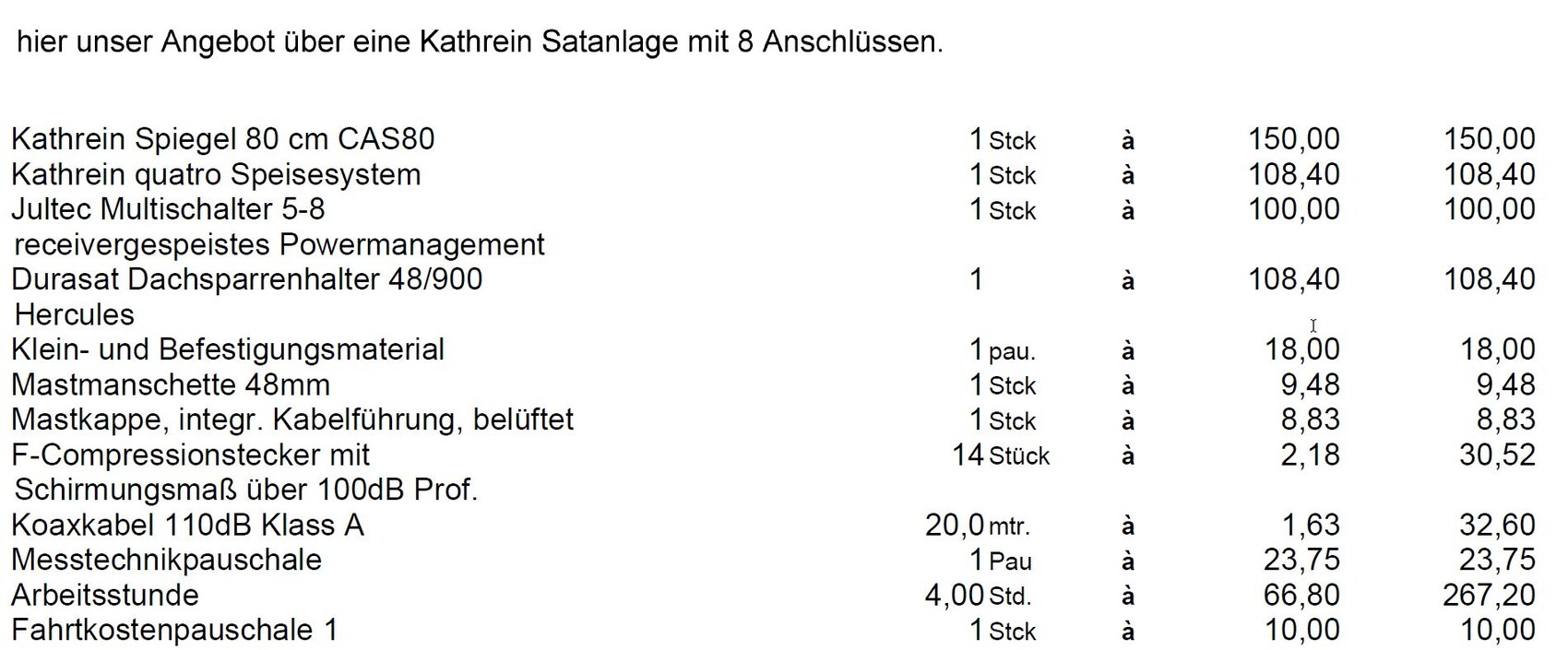

Hier mal unser Angebot von dem Fachunternehmen. Ich finde die einzelnen Positionen jetzt nicht sehr teuer. Zumindest das Material entspricht ca. den Internetpreisen.
Von irgendwas müssen die kleinen Fachbetriebe ja auch leben.
Preisangebot: Kathrein Sat-Anlage mit 8 Anschlüssen; Auflistung von Bauteilen und Preisen.
Alex85
07.08.17 09:55
Lass halt Kathrein sein, kommt 160-200€ billiger.
RobsonMKK
07.08.17 09:56
Die Preise für LNB und Spiegel sind schon amtlich.
Ich habe hier nen LNB für unter 20 Euro der seit Jahren tut und ein tolles Bild liefert. Und das Thema Spiegel hatten wir bereits an anderes Stelle, bloß weil da Kathrein darauf steht ist der nicht besser oder schlechter als jeder andere Spiegel in der Größe.
seth0487
07.08.17 11:56
Mag sein...ich hatte selbst anfangs überlegt, die SAT-Anlage selbst zu installieren und die Teile auch selbst zu kaufen. Dann wäre es auch nicht Kathrein geworden. Dann läge ich bei Materialkosten um die 300-400€.
Der TV-Fachmann sagte aber, dass sie mittlerweile nur noch Kathrein verbauen, da sie damit die besten Langzeiterfahrungen gemacht haben, was Haltbarkeit angeht. Ob das nun so stimmt weiß ich nicht, aber zumindest hat die Firma schon bei 2 Bekannten die SAT-Anlagen verbaut und die sind bisher echt zufrieden.
