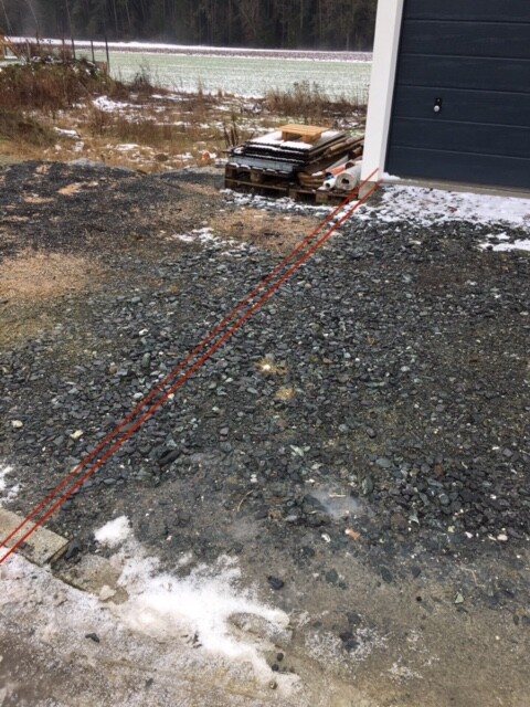

Hallo Zusammen,
ich bin derzeit über der Planung unseres Vorgarten (samt Pflasterarbeiten). Da wir den bayrischen/rustikalen Stil mögen, wird unser Pflaster vor der Doppelgarage auch rustikaler ausfallen. Dementsprechend gefällt uns als Eingrenzung des Pflasters (Lage siehe Bild) ein Beton Einzeilern nicht sonderlich.
Ist es eurer Meinung nach Möglich oder hat schon jemand Erfahrung mit großen Kopfsteinpflastern als Eingrenzung für Pflasterflächen? Oder hätten die Pflastersteine als Eingrenzung nicht genügend Stützwirkung für das befahrende Pflaster?
Danke & Grüße
Jörg
Welche Stützwirkung ? - auf dem Foto vermute ich links schon das Nachbargrundstück dargestellt und die Zufahrt somit an der Grenze - wie sollen da ibs. Höhenunterschiede befestigt sein ?

Ob Du nun eine Bordstein oder eine Pflastersteinreihe machst ist Geschmackssache. Beides gehoert auf ein Betonfundament.
Wenn DU Granit pflasterst solltest auch Granitborde oder eben eine Pflastersteinreihe aus Granit herstellen.

Danke für die schnellen Antworten, dachte nur das ein Beton Einzeiler eventuell durch seine Bauhöhe (mitsamt Betonkeil/-Fundament) eine stabilere Abstützung ist.
Dachte die Abstützung mit Kopfsteinpflaster reicht für das befahren des Pflasters nicht aus.

Die Lasten werden ueber das Fundament abgetragen. Egal ob Einzeiler oder Bordstein.
Einzeiler: ist eine Reihe Pflastersteine,
