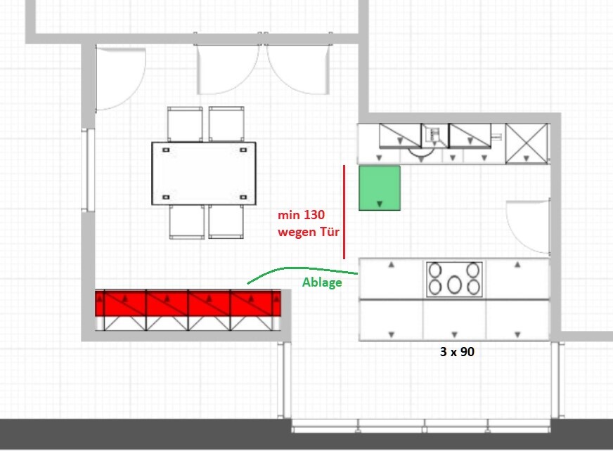

evelinoz schrieb:
[ATTACH alt="1664621058958.png"]75283[/ATTACH]
der Sinn dieser Planung erklärt sich mir nicht, ganz abgesehen davon, dass die Raummaße nicht stimmen (an anderer Stelle gibt es einen handvermaßten Plan, in dem aber auch ein Schreibfehler ist).
Die Verglasung ist hier mehr oder weniger für die Katz, die Küche winzig.
Beispiel layout, ignoriere Farben, Raster, Schrankhöhen, Hängeschränke nach Wunsch
[ATTACH alt="1664621221469.png"]75284[/ATTACH] [ATTACH alt="mabu1.jpg"]75287[/ATTACH]
[ATTACH alt="1664622246009.png"]75285[/ATTACH] [ATTACH alt="1664623057344.png"]75286[/ATTACH]

Ich würde die Zeile an der Wand um die Ecke laufen lassen. Da gibt es Schrank-Stell-Möglichkeiten, die nicht optimal sind, aber gut und möglich, zb den Ofen oder den Kühlschrank.
Das entzerrt die kleine Zeile
Schon mal überlegt, die Insel um 90 Grad zu drehen?
Danke für die Entwürfe. Gut finde ich, dass der Backofen in die schrankwand bei der Sitzecke integriert wird, sodass die Küchenzeile gegenüber der Kochinsel nicht überfrachtet wird und der Backofen in ergonomischer Höhe eingebaut werden kann. Was jedoch nicht umsetzbar wäre ist die Küchenzeile über Eck. Darüber hinaus würde ich die Kochinsel wie in den vorherigen Entwürfen frontal und nicht schräg platzieren.
evelinoz
05.10.22 12:40
was meinst du mit schräg? machst du dir auch Gedanken, wie die Küche funktionieren soll und nicht nur die Optik?
evelinoz
05.10.22 13:46
du willst es lieber so rum? die Insel muss dann 270cm lang sein, sonst fehlt die Ablagefläche. Rechts der Insel braucht man keinen Abstand zu lassen, der Weg führt nur in die Glasscheibe ... da is nix
