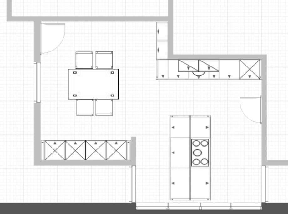

xMisterDx schrieb:
Auf der Kochinsel hast du mehr als 2lfm Arbeitsfläche, das ist viel.
Ich finde es unglücklich Geschirrspüler und Spüle zu trennen.
Äh ... 2m mit Spüle .. da können optimal 2 Leute arbeiten. Und die Spülmaschine ist natürlich in der Insel mit untergebracht.
X
xMisterDx
26.09.22 15:18
Bleibe dabei. Spüle an die Wand, kochfeld in die Kochinsel.
Blaustift
26.09.22 19:45
xMisterDx schrieb:
Bleibe dabei. Spüle an die Wand, Kochfeld in die Kochinsel.
Das wäre auch meine favorisierte Lösung. In den letzten Tagen ist mir bewusst geworden, dass wir beim Kochen mehr Zeit am Herd/in Herdnähe aufbringen, als in Näher der Spüle. Das Abwaschen von Obst/Gemüse etc. ist der Beginn der Küchenarbeit, aber nach dem anschließenden Trocknen des Obsts/Gemüses beginnt das Schneiden etc. in Nähe des Kochfeldes währenddessen Knoblauch/Zwiebeln etc. bereits in der Pfanne anbraten oder Nudeln/Kartoffeln bereits im Topf garen. Letztlich sollte die Kochinsel auch der Mittelpunkt sein, da der große Vorteil der Blick durch die große Fensterfront ist.
27.09.22 08:28
Ich würde die Zeile an der Wand um die Ecke laufen lassen. Da gibt es schrank-Stell-Möglichkeiten, die nicht optimal sind, aber gut und möglich, zb den Ofen oder den Kühlschrank.
Das entzerrt die kleine Zeile
Schon mal überlegt, die Insel um 90 Grad zu drehen?
ateliersiegel
27.09.22 08:31
ja, und nicht zu vergessen: Das ist ein Ort für Kommunikation, so "mitten drin".

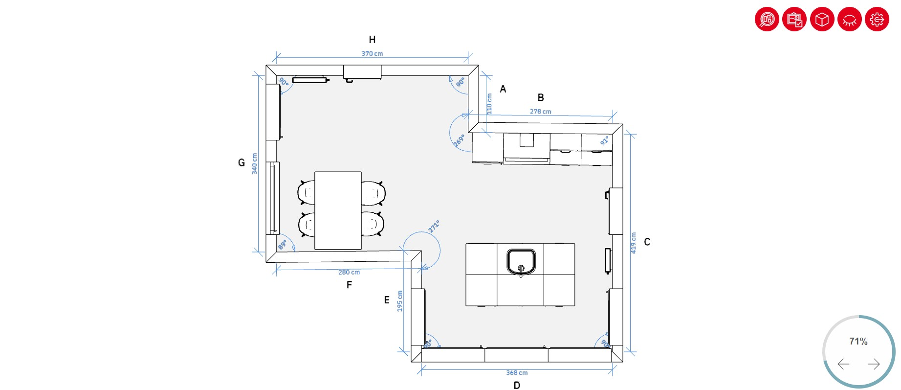

2D-Grundriss eines Hauses mit Küche, Esstisch und Sitzbereich mit Maßangaben
der Sinn dieser Planung erklärt sich mir nicht, ganz abgesehen davon, dass die Raummaße nicht stimmen (an anderer Stelle gibt es einen handvermaßten Plan, in dem aber auch ein Schreibfehler ist).
Die Verglasung ist hier mehr oder weniger für die Katz, die Küche winzig.

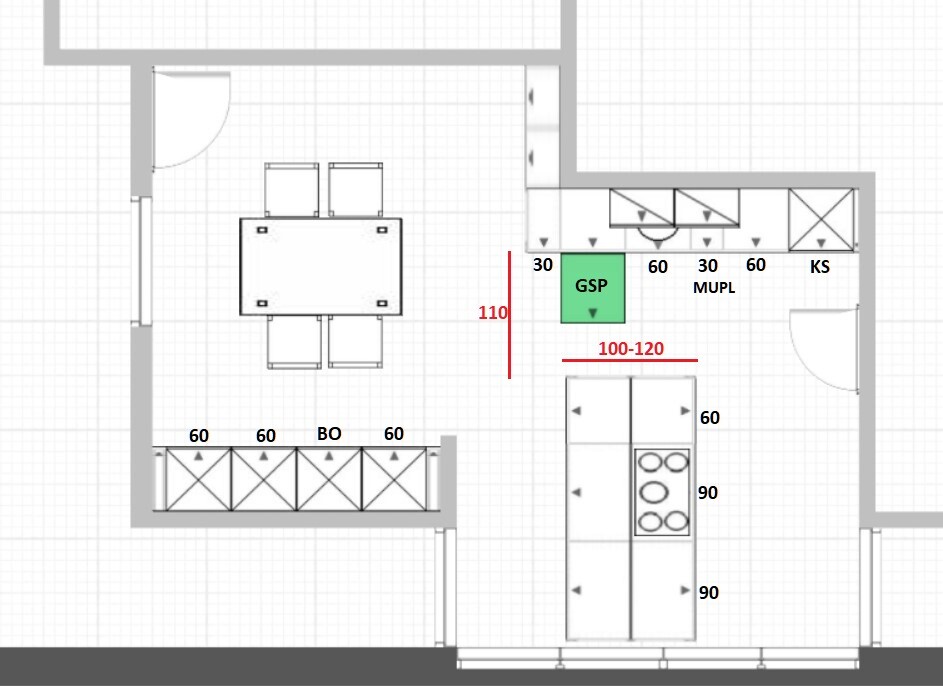

Beispiel layout, ignoriere Farben, Raster, Schrankhöhen, hängeschränke nach Wunsch
Grundriss einer offenen Küche mit Esstisch, Kochinsel und Küchenzeile.
Grundriss einer Küche mit Esstisch links, Küchenzeile rechts, Spüler (GSP) und Schränken.
