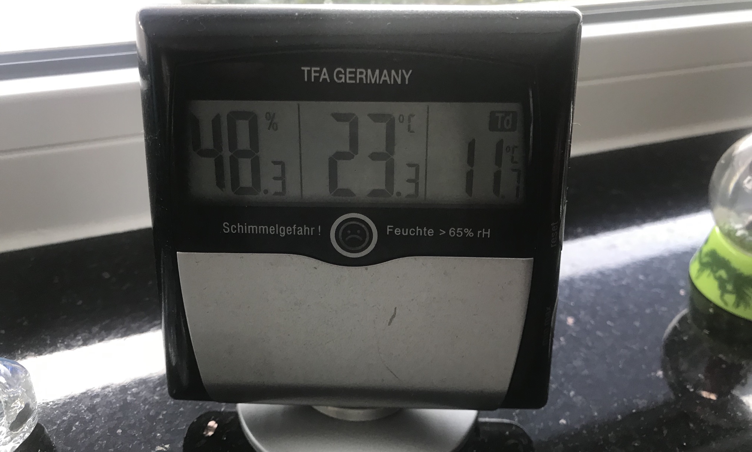

Kann nicht bestätigen. Gerät Helios EC 270 mit Enthalpietauscher. Von Oktober bis April ist er drin. Luftfeuchtigkeit im Durchschnitt 50-55%. Und in Schlafräumen die Anlage höre ich nicht auch bei Stufe 4

Volumen vom Haus 670m3, 2 Vollgeschosse
Luftwechselrate 0,4
2 Hydrometer die fast gleich Werte anzeigen
CO2 Fühler habe ich nicht.
Wetterstation: OUTDOOR 18.5°C, INDOOR 22.9°C, Feuchte 55%/54%, Forecast Sonne/Wolke.
Hygrometer/Thermometer von TFA Germany zeigt 48,3% Luftfeuchtigkeit und 23,3°C auf der Arbeitsplatte.
