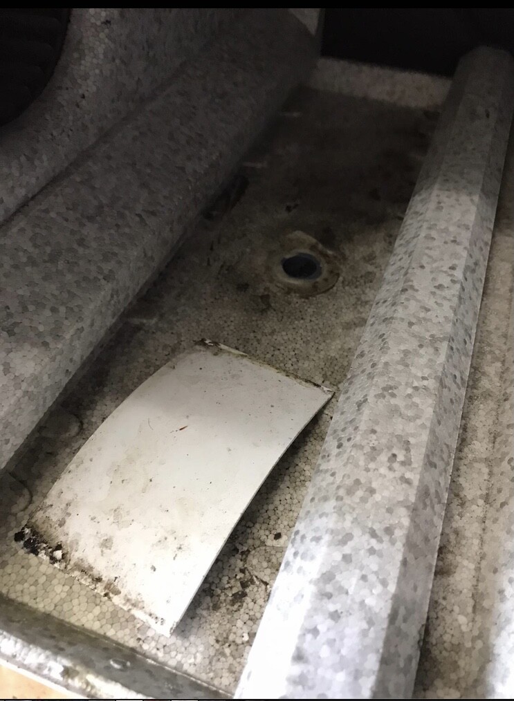

ich habe eine Frage. vor rund 3 Jahren war die letzte Wartung der Wolf cwl 300b
mein Heizungsmonteur/Meister sagte zu mir vor zwei Wochen, dass ich die Wartung der Kontrollierte-Wohnraumlüftung selber machen kann…
ich habe diese auseinander gebaut und traute meinen Augen kaum
irgendwie war unten bei dem Wasserabfluss viel Feuchtigkeit und gammel
Ich habe das mal sauber und trocken gemacht und mit Desinfektionsmittel eingesprüht…
ist das normal? Und wo für ist dieses Plättchen ? Das lag da einfach drin?
Danke

Tja irgendwie ist es vergammelt und dreckig und überhaupt...Spaß beiseite...
3 Jahre ist schon ne Hausnummer. Das ist dann natürlich kein Wunder.

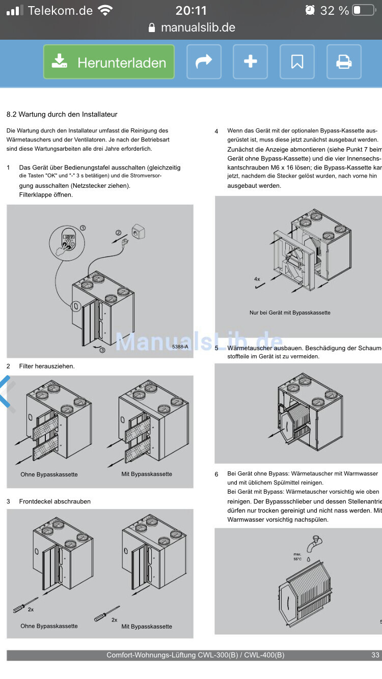

Der Hersteller schreibt mind. ein Mal jährlich den Wärmetauscher auszuspülen und auch den Rest der Anlage im Zuge dessen zu inspizieren und ggf. zu reinigen.
Das was du da vorgefunden hast ist die Kondensatwanne. Und natürlich landet dort alles mögliche inkl. Dreck und allen anderen Sachen. Aber da es sich um den Abfluss handelt ist es kein Fehler sondern die primäre Funktion.
Das weiße gebogene Plastik kommt direkt über den Kondensatanschluss eingeklemmt zwischen die beiden Rippen um den vor groben Verunreinigungen zu schützen und einer Verstopfung vorzubeugen.

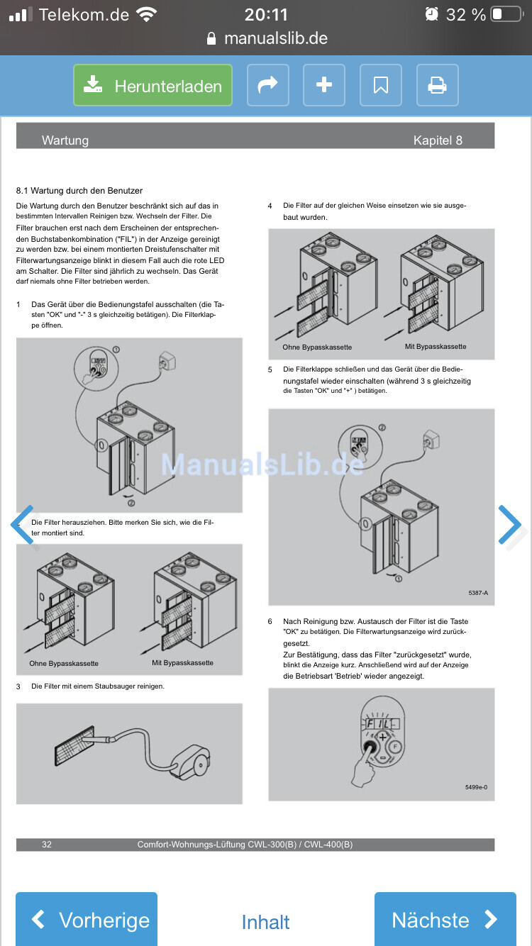

ich reinige die Kontrollierte-Wohnraumlüftung natürlich häufiger als alle drei Jahre. Jedenfalls da wo die Filter drin sind. Diese sind alle paar Monate drin. Aber bei dem Wärmetauscher steht in der Anlage (je nach Nutzung) alle drei Jahre
Aber wenn ich das jetzt weiß, mache ich das auch immer jährlich jetzt…
Dann nutze ich bisher die normalen g Filter.
bringt ein f Filter was besseres? Oder die Aktivkohlen Filter? Sind die „besser“ bei der zuluft?
Wartungsanleitung für Lüftungsgerät: Filter, Bypass-Kassette und Diagramme.
Diagramme zur Wartung eines Wärmetauschers: Ausschalten, Filterwechsel, Frontdeckel.
Mycraft10.03.21 08:55
Du siehst ja wie es nach drei Jahren so auschaut. Aus dem Grunde nein eher jährlich.
Aktivkohlefilter helfen natürlich zusätzlich bei der Geruchsfilterung. G oder F muss man für sich selbst entscheiden. Die F FIlter sind natürlich schneller zu.
Auf der Abluftseite kannst du aber bei G bleiben.
